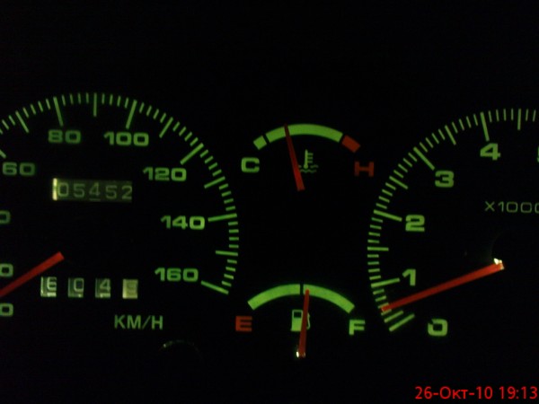

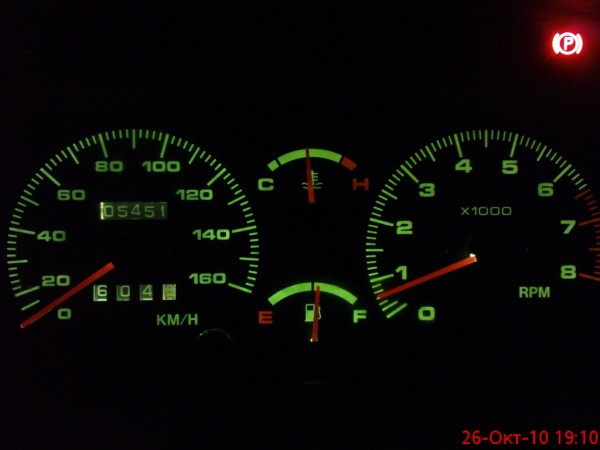

Ευχαριστώ και πάλι Χρήστο.Όταν το επιτρέψει ο καιρός θα το δοκιμάσω...Πάντως για να έχετε μία εικόνα,δείτε τις δύο επόμενες φωτογραφίες.Η πρώτη είναι με λειτουργία 7++ λεπτά στο ρελαντί και η δεύτερη κάνοντας απόσταση 100 μέτρων μετά:
DSC00039 (600 x 450).jpg (37.08 KiB) 7963 προβολές
DSC00040 (600 x 450).jpg (32.99 KiB) 7963 προβολές

Δημοσίευσηαπό chris7gtir » Τετ Οκτ 27, 2010 7:02 pm
Εχει πολυ διαφορα κατι δεν παει καλα
