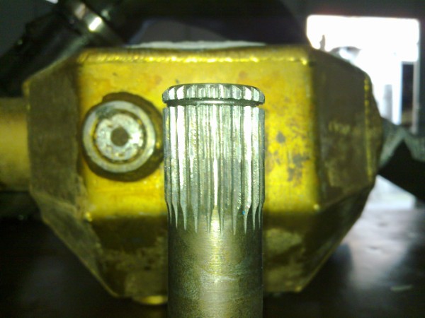

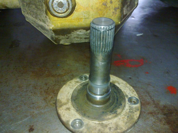

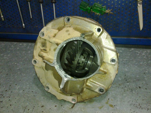

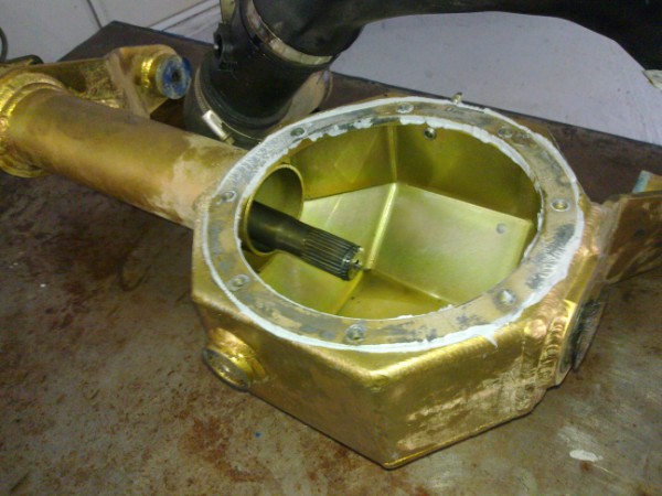

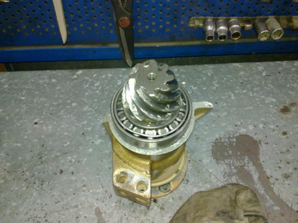

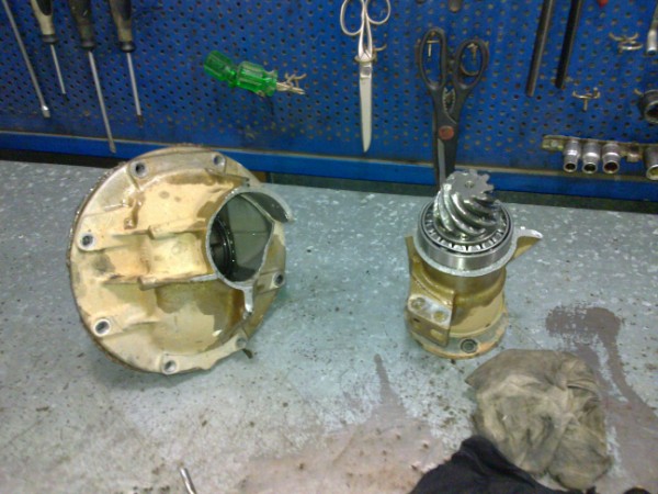

Τελικά πάλι αλουμινένια ουρά θα μπει,μια και θα χρειαστεί και το γκρουπάκι,αφού το κωρονοπήνιο "άρπαξε". :?
Όταν κόβουμε,κόβουμε λέμε!Μισές δουλειές δεν κάνουμε:
Μέχρι και το καρέ από το πλακάκι άρπαξε.Ελπίζω να αντέξει γιατί δεν ξέρω αν το έχει σαν ανταλακτικό η calmini!

:shock: Πως έγινε αυτό δάσκαλε ? Με χτύπημα ή με ζόρισμα ?
Re: "ΟΥΡΑ" ΕΜΠΡΟΣ ΔΙΑΦΟΡΙΚΟΥ
Δημοσίευσηαπό chris7gtir » Τετ Φεβ 16, 2011 2:35 pm
ZΗΡΕΙΑ έγραψε::shock: Πως έγινε αυτό δάσκαλε ? Με χτύπημα ή με ζόρισμα ?
Ζορισμα αλλα τι ζορισμα

Όταν πας εκτός τα έχει αυτά έχω σπάσει και εγώ και έβαλα μαντεμένια ουρά και ησύχασα όχι ότι δεν σπας γενικός απλά όχι με το παραμικρό.
Κωνσταντίνε χτύπημα δεν υπήρχε.Λίγο ζορισματάκι μόνο! :lol: :lol: :lol:

Επίσης βρε παιδιά έχω μια απορία.Βρήκα 8 γκρουπάκια και κανένα δεν ταιριάζει στο καρέ!Το πλακάκι του διαφορικού μου έχει 26 δόντια και 27mm διάμετρο.Όλα όσα βρήκα ήταν μικρότερης διαμέτρου.Μου είπαν ότι μικρότερο καρέ έχουν τα ισπανικά.Εμένα όμως είναι ισπανικό και με βήμα 8.41.Ξέρει κανείς τί παίζει;

Δημοσίευσηαπό superzukaki » Πέμ Φεβ 17, 2011 10:45 pm
Daskalos έγραψε:Επίσης βρε παιδιά έχω μια απορία.Βρήκα 8 γκρουπάκια και κανένα δεν ταιριάζει στο καρέ!Το πλακάκι του διαφορικού μου έχει 26 δόντια και 27mm διάμετρο.Όλα όσα βρήκα ήταν μικρότερης διαμέτρου.Μου είπαν ότι μικρότερο καρέ έχουν τα ισπανικά.Εμένα όμως είναι ισπανικό και με βήμα 8.41.Ξέρει κανείς τί παίζει;
αυτα που βρηκες ειναι τα ιαπωνικα. το δικο σου οπως ειπες εχει 26 δοντια ειναι ισπανικο τα αλλα εχουν 24 ιαπωνικα. τα πρασινα που λενε. περε εσυ ενα γκρουπ οποιο να ναι και αλλακσε τα εντοσθια τα γραναζακια τα μικρα αθτα που φαινονται στι φωτο που το εχεισ σπασμενο και βαλε τα δικα σου αυτα που ταιριαζουν

Δημοσίευσηαπό Mastergunner » Πέμ Φεβ 17, 2011 11:15 pm
superzukaki έγραψε:αυτα που βρηκες ειναι τα ιαπωνικα. το δικο σου οπως ειπες εχει 26 δοντια ειναι ισπανικο τα αλλα εχουν 24 ιαπωνικα. τα πρασινα που λενε. περε εσυ ενα γκρουπ οποιο να ναι και αλλακσε τα εντοσθια τα γραναζακια τα μικρα αθτα που φαινονται στι φωτο που το εχεισ σπασμενο και βαλε τα δικα σου αυτα που ταιριαζουν
Θα διαφωνίσω φίλε,26 δόντια έχουν τα ημιαξόνια/πλανήτες των Ιαπωνικών ημιαξονίων (πράσινα).Τα Ισπανικά έχουν 22 δόντια στα ημιαξόνια/πλανήτες :wink:
