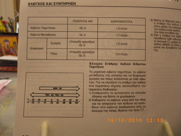

επειδη λοιπον ηρθε η ωρα να αλλαξω βαλβολινες, διαβασα και τα εξης
χωρητικοτητες -θερμοκρασιες απο την SUZUKI
specif 75W90 (1) (600 x 450).jpg (62.43 KiB) 14224 προβολές

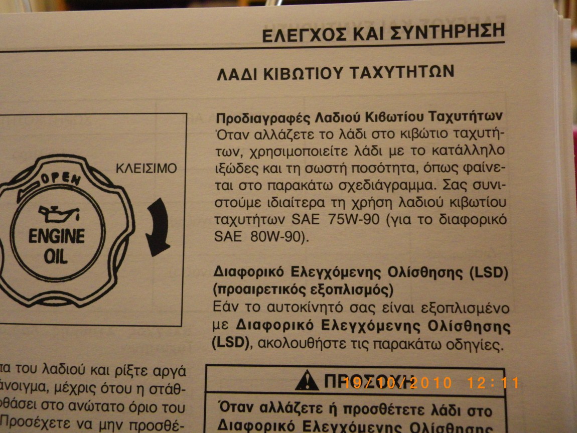

επισης
συνιστωμενα ιξωδη απο SUZUKI

κατεληξα στο να δοκιμασω και στο κιβωτιο και στο διαφορικο ιξωδες 75W90 (αντι 80W90 στα διαφορικα), με την διαφορα χρησης GL-4 στα κιβωτια και GL-5 στα διαφορικα.
ο λογος επιλογης του ιξωδους 75W90 και στα δυο ειναι οτι οι απωλειες απο τις τριβες θα ειναι μικροτερες λογω του λεπτοτερου ιξωδους (αρα οικονομια), οπως βλεπουμε απο τα γραφηματα της suzuki οι μεγιστες θερμοκρασιες στις οποιες αντεχουν τα 80W90 και τα 75W90 ειναι ιδιες και οπως διαβαζουμε και στο συγκριτικο τεστ της AMSOIL οι ιδιοτητες των περισσοτερων 75W90 υπερτερουν των ιδιοτητων των 80W90.
πραγματι λοιπον εβαλα AMSOIL 75W90 GL4 στα κιβωτια και GL5 στα διαφορικα. η αισθηση που πηρα μετα την αλλαγη των βαλβολινων (μεσα είχα πριν 80W90 GL5...) ειναι :

1) Για το κιβώτιο η Suzuki υποδεικνύει 75W90 όπως φαίνεται τουλάχιστον στο δικό μου εγχειρίδιο χρήσης.

1)Ναι σε όλα τα manual λέει 75W90 στα κιβώτια και συμφωνώ αλλά στα διαφορικά λέει 80W90.
Η διαφωνία μου είναι για τα διαφορικά καθώς εκεί έχεις πολύ περισσότερες καταπονήσεις με απώλειες πρόσφυσης, με μπλοκέ κλπ και αφού η ίδια η Suzuki λέει 80W90 τότε......!!!!
