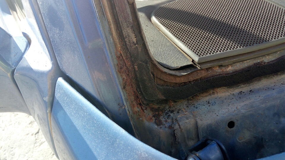

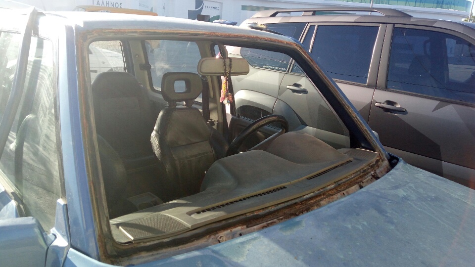

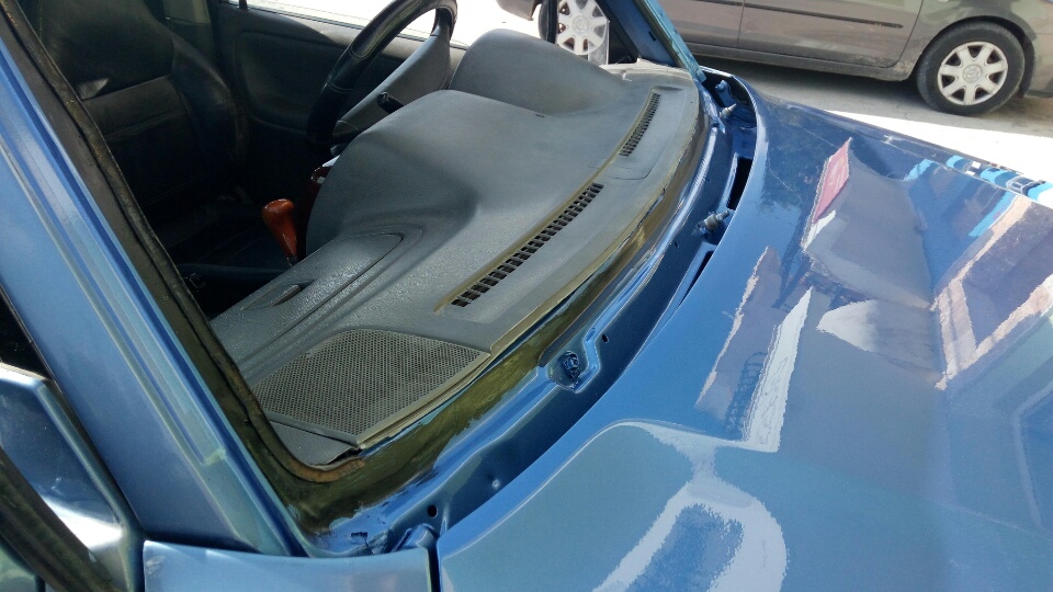

]Χωρίς να θέλω να σας στεναχωρήσω αυτά που κάνετε είναι παρηγοριά στον άρρωστο, κοιτάξτε να δείτε τη βρήκα εγώ που σημειωτέον δεν εμπαζε σταγόνα από πουθενά, αλλά επειδή ήθελα να το βάψω γιατί μου είχε σκάσει το βερνίκι στο καπώ και στον ουρανό,είχα και δύο χτυπήματα από πέτρες στο παρμπρίζ ειχα και θραύση κρυστάλλων στην ασφάλεια και δεν χρεώθηκα παρμπρίζ και τα συνοδευτικά,λέω ας το βγάλω να γίνει σωστή δουλειά, ολη η περιοχή που πιάνει το παρμπρίζ ήταν σκουριασμένο και σαπιο, φευγανε κομμάτια μαζί με την παλιά κόλλα, όλο το κάτω μέρος και οι πάνω γωνίες αλλάχτηκαν με καινούργια λαμαρίνα. Σκέψου εσάς που μπαζει νερό τη έχει γίνει.

Και το μετά

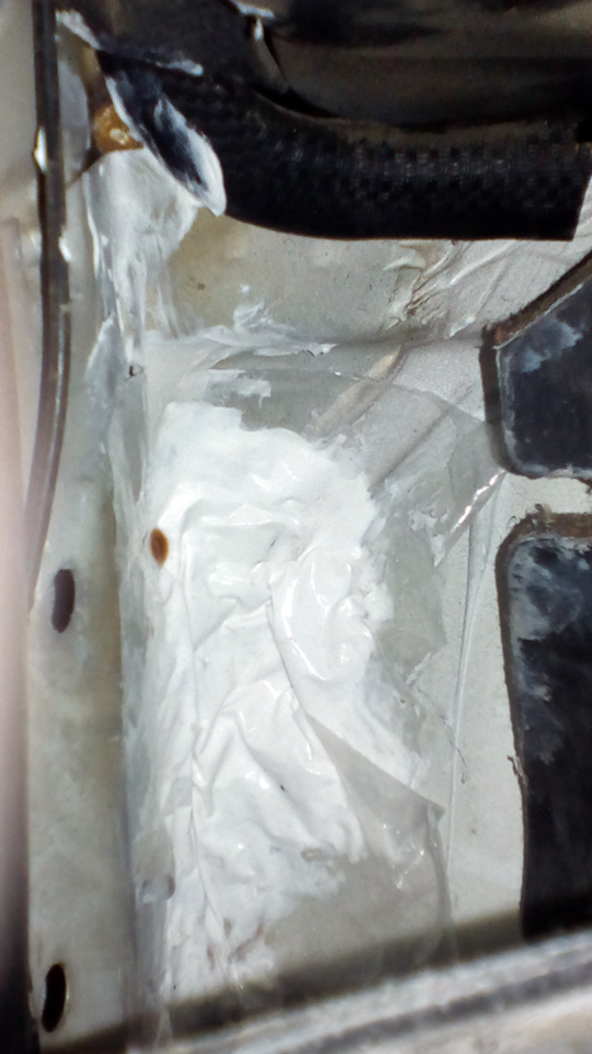

mclaren αυτά που βρήκες εσύ είναι ψίχουλα μπροστά σ αυτά που είχα εγώ πριν την επισκευή !!!! το παράλογο είναι πως τώρα που επισκευάστηκε και αλλάχτηκε το παρμπρίζ στάζουν τα νερά !!!! Αν και είχα υποσχεθεί φωτό δεν τα κατάφερα γιατί σχόλασα λίγο αργά... άλλαξε και η ώρα .... θα το κάνω όμως.

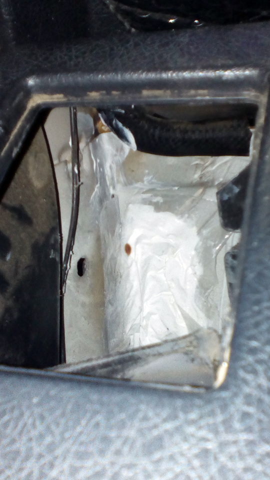

Δημοσίευσηαπό ΠΑΝΤΕΛΗΣ » Τρί Οκτ 31, 2017 12:01 am
ήγγικεν η ώρα !!!
Στην πρώτη φώτο φαίνεται το περίγραμμα του αεραγωγού και στο βάθος μερικά εκατοστά κάτω από το παρμπρίζ με καφέ χρώμα το επίμαχο σημείο. Εκεί ήταν οι σκουριές πριν τις καλύψω με τον αρμόστοκο.
και μία πιο κοντινή.

Δημοσίευσηαπό makis4711 » Τετ Νοέμ 01, 2017 8:09 am
Παντελή ευχαριστώ για τις φωτογραφίες....θα το ψάξω και θα ενημερώσω.....αν θυμηθείς και μπορεις βγαλε καμία φωτο τους εγκεφάλους να δω πως ειναι η σωστή θέση τους. Ευχαριστώ!!!

Δημοσίευσηαπό ΠΑΝΤΕΛΗΣ » Τετ Νοέμ 01, 2017 9:30 am
makis4711 αν πέτυχε η πατέντα με τον αρμόστοκο και δεν μπαίνουν νερά θα αφαιρέσω το κάλυμμα από ναύλον που τον σκεπάζει και θα ανεβάσω φώτο γιατί τώρα δεν φαίνεται τίποτα. Βρίσκεται πάντως 10 - 12 εκατοστά κάτω από τον αεραγωγό.

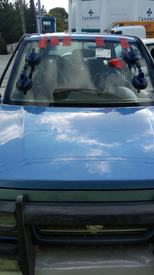

Δημοσίευσηαπό ΠΑΝΤΕΛΗΣ » Παρ Νοέμ 17, 2017 5:15 pm
Συμφορουμίτες γειά σας .... Μετά από πολλές και διάφορες ταλαιπωρίες τελικά ΤΟ ΒΡΗΚΑ !!!
Το νερό έμπαινε από το παρμπρίζ !!!
Ευτυχώς στην carglass με αντιμετώπισαν πολύ φιλικά και ευγενικά δέχτηκαν να το επισκευάσουν χωρίς κόστος.

Δημοσίευσηαπό stelios8ess » Παρ Νοέμ 17, 2017 9:02 pm
Τελικά δεν είχαν κολλήσει καλά το παρμπρίζ :?: :?: :eek:

Δημοσίευσηαπό ΠΑΝΤΕΛΗΣ » Παρ Νοέμ 17, 2017 10:28 pm
Έτσι ακριβώς stelios8ess !!! το πρόβλημα δημιουργούσε ένα μικρό κενό (κόλλας υποθέτω) στο κάτω μέρος του παρμπρίζ.
