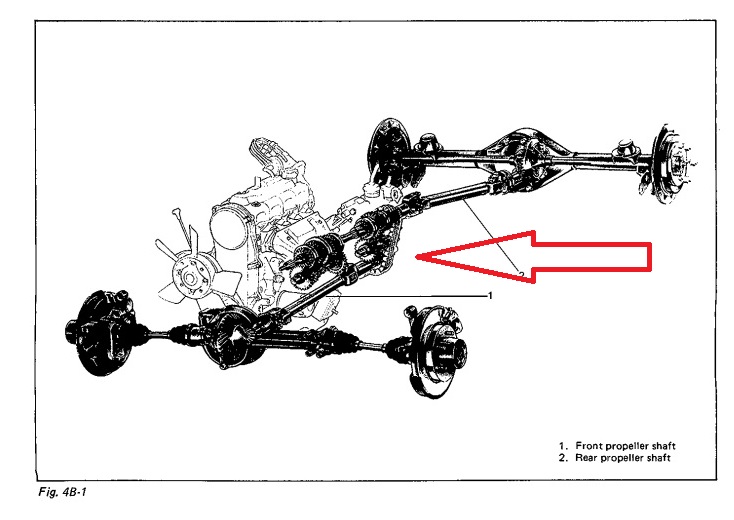

Δημοσίευσηαπό Tony Louk » Πέμ Μάιος 04, 2023 11:47 am
Φάνη δες την εικόνα για να καταλάβεις.
Από "μαμά" το Vitara έχει μόνιμα εμπλεγμένους τους μπροστινούς τροχούς στα ημιαξόνια.
Η εμπλοκή/απεμπλοκή τετρακίνησης γίνεται στο transfer, που φαίνεται με το κόκκινο βέλος.
Χωρίς δυνατότητα απεμπλοκής των μπροστινών τροχών (με αυτόματες ή χειροκίνητες πλήμνες), γυρίζουν όλα μαζί με τους τροχούς (τροχοί, ημιαξόνια, μπροστινό διαφορικό, άξονας μετάδοσης από το transfer).
Με τις πλήμνες απεμπλέκεις τους μπροστινούς τροχούς και έτσι μένουν ακίνητα τα ημιαξόνια, μπροστινό διαφορικό και άξονας από διαφορικό στο transfer.
Ελπίζω να βοήθησα....

Re: ΠΛΗΜΝΕΣ - ΕΡΩΤΗΣΗ
Δημοσίευσηαπό FanIsHere » Πέμ Μάιος 04, 2023 11:02 pm
Η απάντησή σου είναι παραπάνω από επεξηγηματική, σε ευχαριστώ!

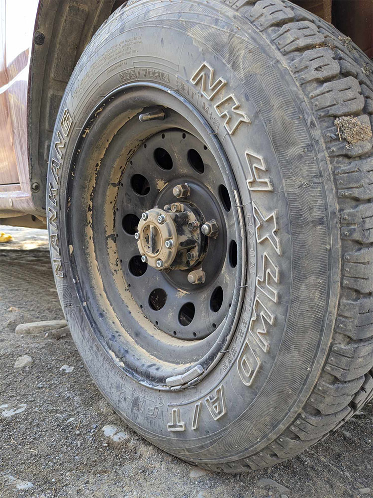

Δημοσίευσηαπό FanIsHere » Τρί Αύγ 27, 2024 3:34 am
Μπήκανε επιτέλους και οι χειροκίνητες πλύμνες μετά από πολύ καιρό που τις είχα αγορασμένες.
Ωστόσο έχω την εξής απορία:
Κατά την πρώτη χρήση τους στην Κρήτη, ενώ κομπλάρανε μια χαρά, με τα ταρακουνήματα του χωματοδρόμου τείνανε να γυρίζουν ελαφρώς. Είναι φυσιολογικό ή δε θα έπρεπε να συμβαίνει;
Δημοσίευσηαπό Tzivitzonis » Τρί Αύγ 27, 2024 4:48 am
Έτεινε να γυρίζει η πεταλούδα προς το "FREE"; Ξεσκάλωνε δηλ. από τη θέση "LOCK";
Δημοσίευσηαπό Tsakas » Τρί Αύγ 27, 2024 11:57 am
Οι πλύμνες ειναι AISIN ?
Άν ναι, έχεις βάλει ΚΑΙ τους κωνικούς οδηγούς στις βίδες που πιάνουν επάνω στο μουαγιέν ?
Μήπως το ελατήριο μέσα δεν ειναι στα καλά του ? ή κάτι δεν έχει γίνει σωστό στην τοποθέτηση ?
Εσυ τις έβαλες ?
Φυσικά και ΔΕΝ είναι σωστό να γυρίζει η πεταλούδα απο μόνη της και να ξεκουμπώνει η πλύμνη.
