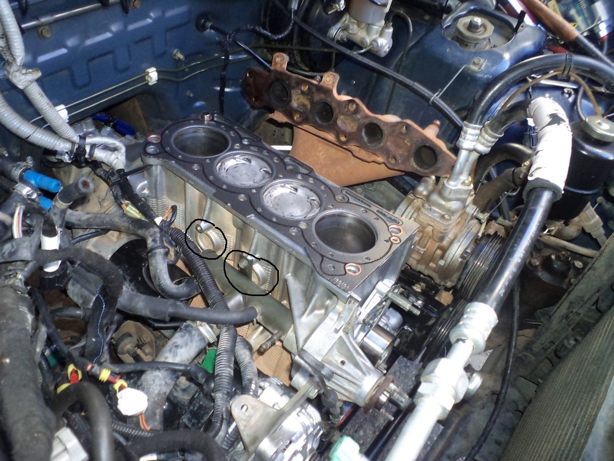

Καλησπέρα παιδιά.
Πως μπορούμε να μάθουμε τι τάπα έχει το μπλόκ του vitara στα παρακάτω σημεία που είναι στον κύκλο στην φωτογραφία;
Η ερώτηση είναι για ένα vitara που λύθηκε η κεφαλή (το πιο πιθανό ρίγμα αν και τα λάδια του είναι καθαρά , το ψυγείο είχε το γνωστό <<γιαούρτι>>).
Οι τάπες είναι σκουριασμένες και φυσικά θα πρέπει να αντικατασταθούν.
Ευχαριστώ εκ των προτέρων.

Δημοσίευσηαπό sofos7 » Παρ Δεκ 13, 2019 11:24 pm
Καλησπέρα και πάλι, την βρήκα την τάπα και παραθέτω και το σύνδεσμο για να δείτε οι ενδιαφερόμενοι των κωδικό.
https://catalogs.ssg.asia/suzuki/?lang=en#bWFya2V0SWQ9PTV8fHN0PT02MHx8c3RzPT17IjEwIjoiTWFya2V0IiwiMjAiOiJFdXJvcGUiLCIzMCI6IlZpdGFyYSBcLyBTaWRla2ljayIsIjQwIjoiU0U0MTYgKE1ZOjk3LTk4LCBTYW50YW5hKSIsIjUwIjoiRW5naW5lIiwiNjAiOiI2IC0gQ1lMSU5ERVIgQkxPQ0sifXx8bW9kZWxJZD09Mnx8ZXF1aXBtZW50SWQ9PTE1MzkyfHxwb3NGaWx0ZXI9PXx8Z3JvdXBJZD09MjMzN3x8c3ViZ3JvdXBJZD09OTA0ODQ%3D
Είναι το Νο2 με κωδικό 09241-30009.
