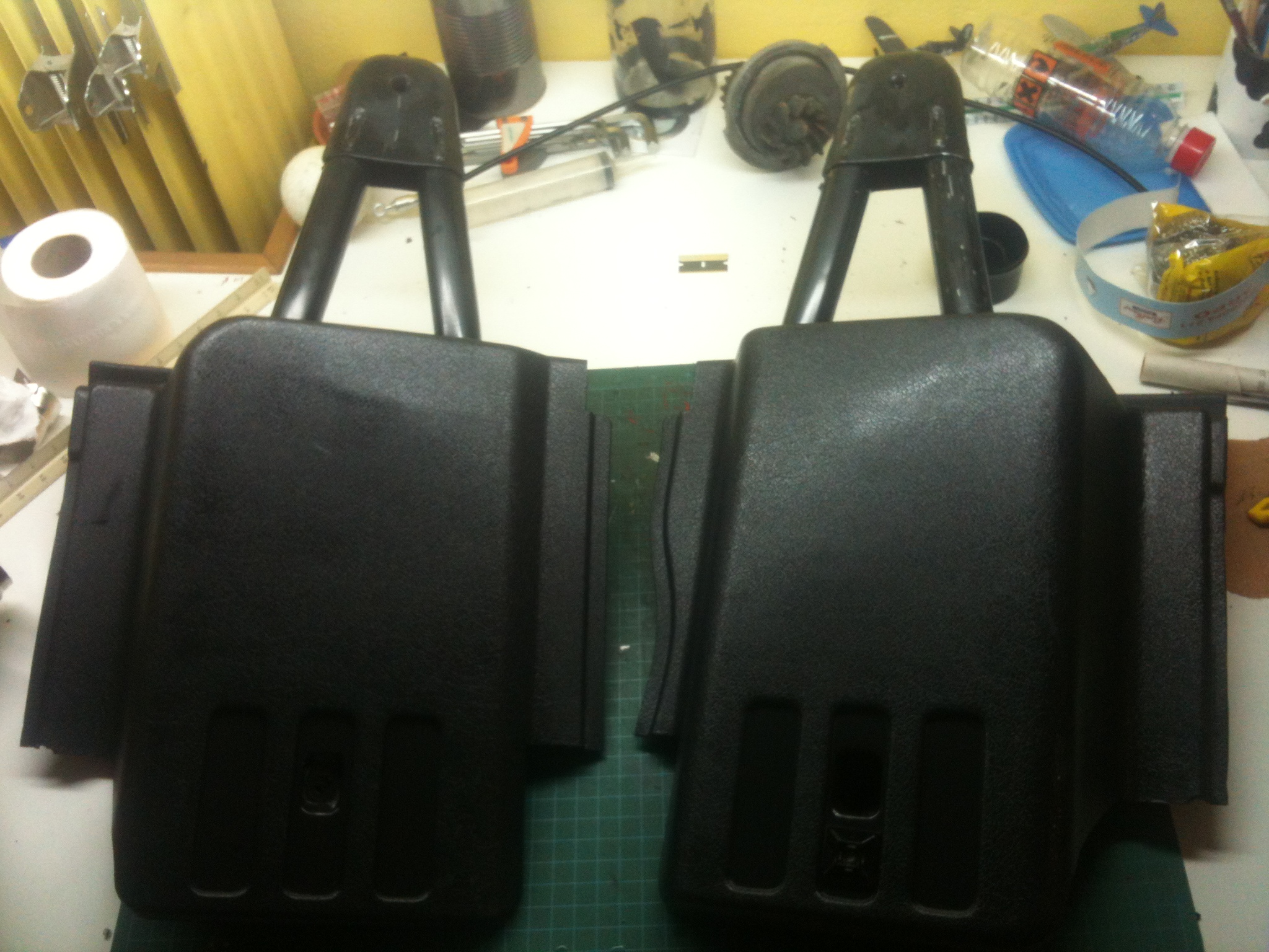

Δημοσίευσηαπό nick_89 » Δευτ Οκτ 21, 2013 7:13 pm
Πλυμένα τα πλαστικά, και οι μπάρες έτοιμες για βάψιμο. Πάω να βρω το χρωματάκι αύριο.
Και περιμένουμε το 3ήμερο της 28ης για τακάρισμα το αμάξι και βγάλσιμο σκουριάς! :mrgreen: Εικόνα Εικόνα
