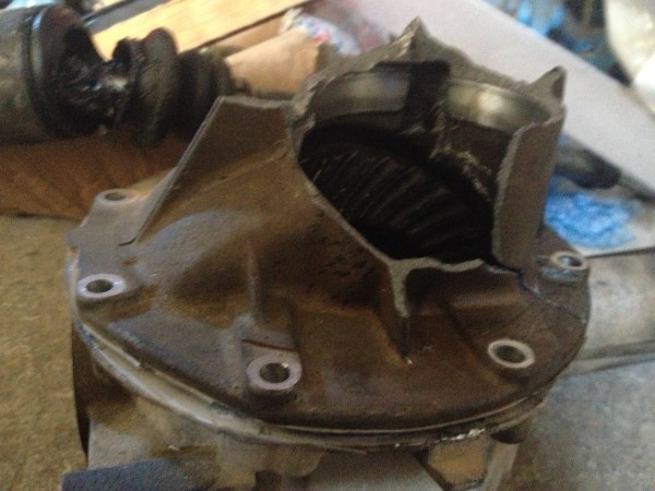

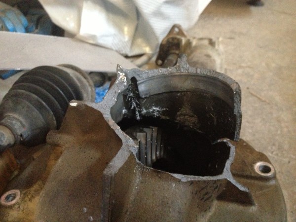

εδώ και το αποτελεσμα :(

Ετσι ειναι με το αλουμινιο.
Θεμα χρονου ειναι σε ψηλωμενα να κανει κρακ και απορω πως την εχει γλυτωσει το δικο μου μεχρι τωρα.
Και εγω αυτο τον μηνα ειμαι για αλλαγη σε μαντεμενιο μαζι με κορονοπηνια

chris7gtir έγραψε:Ετσι ειναι με το αλουμινιο.
φίλε άμα βρεις κάτι θελω και εγω! :D :D ψαχνω μια από τα ίδια :D :D :D :D

vitara samos έγραψε:
Vasilis έγραψε:
chris7gtir έγραψε:Και εγω αυτο τον μηνα ειμαι για αλλαγη σε μαντεμενιο μαζι με κορονοπηνια
:eek: :eek: Λέω και εγώ,δε θα τα άλλαζε? :lol: :lol: :lol: :clap: :clap: :clap: :clap:
έχω από το β6 που έβγαλα τώρα αλλά με χαλάει το βήμα ( 8 37) αλλά και αυτό είναι πάλι μαντεμένιο έτσι δεν είναι ?.. :(
Δεν νομιζω να ειναι μαντεμι εκτος και του ειχε βαλει ο προηγουμενος.
Βαλε μια φωτο να δουμε το καβουκι απο το V6.
Αν εισαι τυχερος και το καβουκι ειναι μαντεμι καντο τραμπα στο 1600αρι που εχεις και εισαι αρχηγος.
Επισης να σου πω οτι για να βρω μαντεμι (σε λογικη τιμη) εψαχνα κοντα ενα χρονο μιας και ειναι δυσευρετα.
