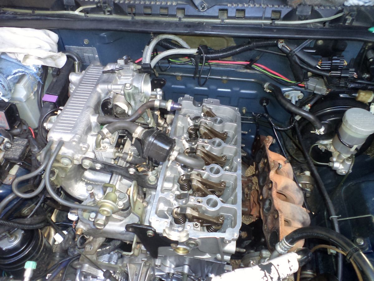

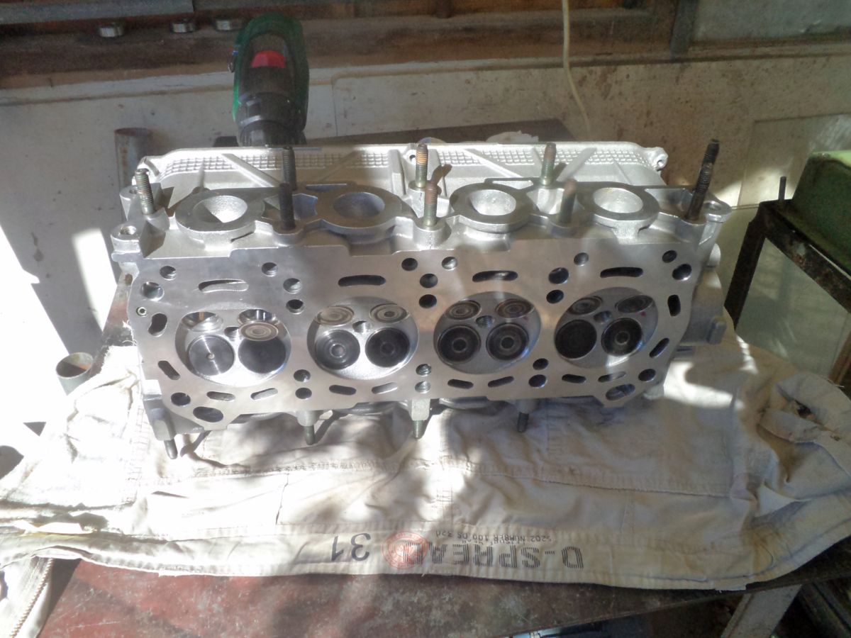

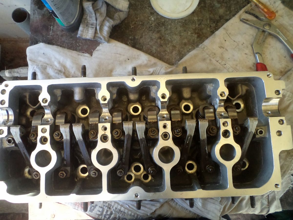

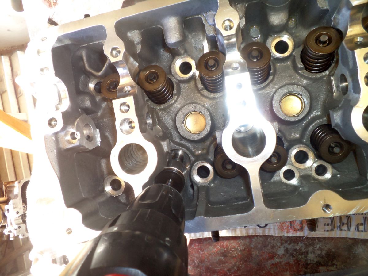

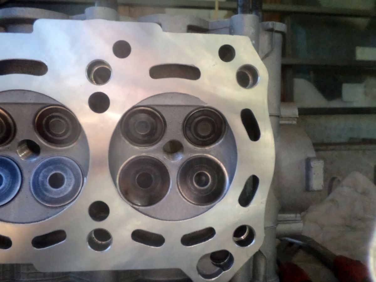

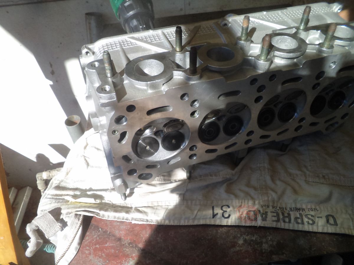

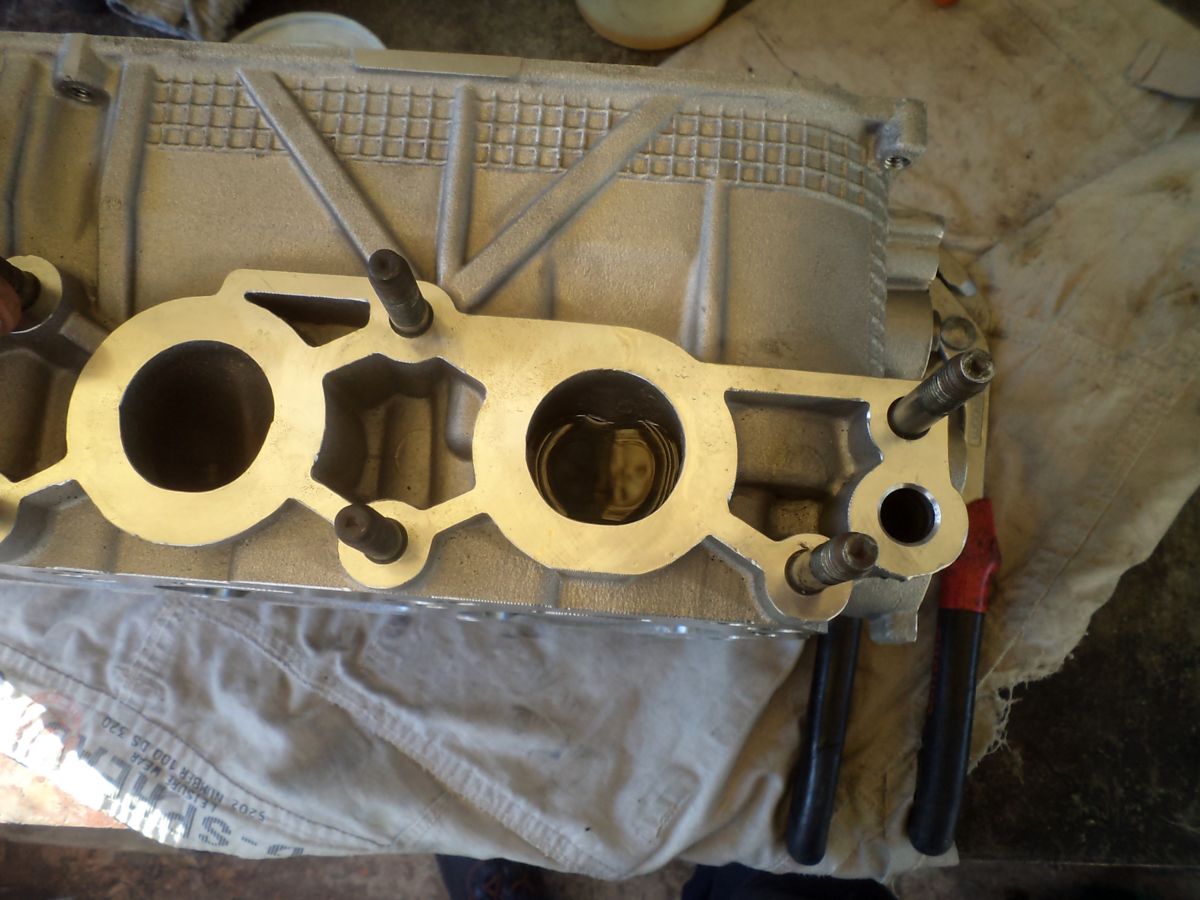

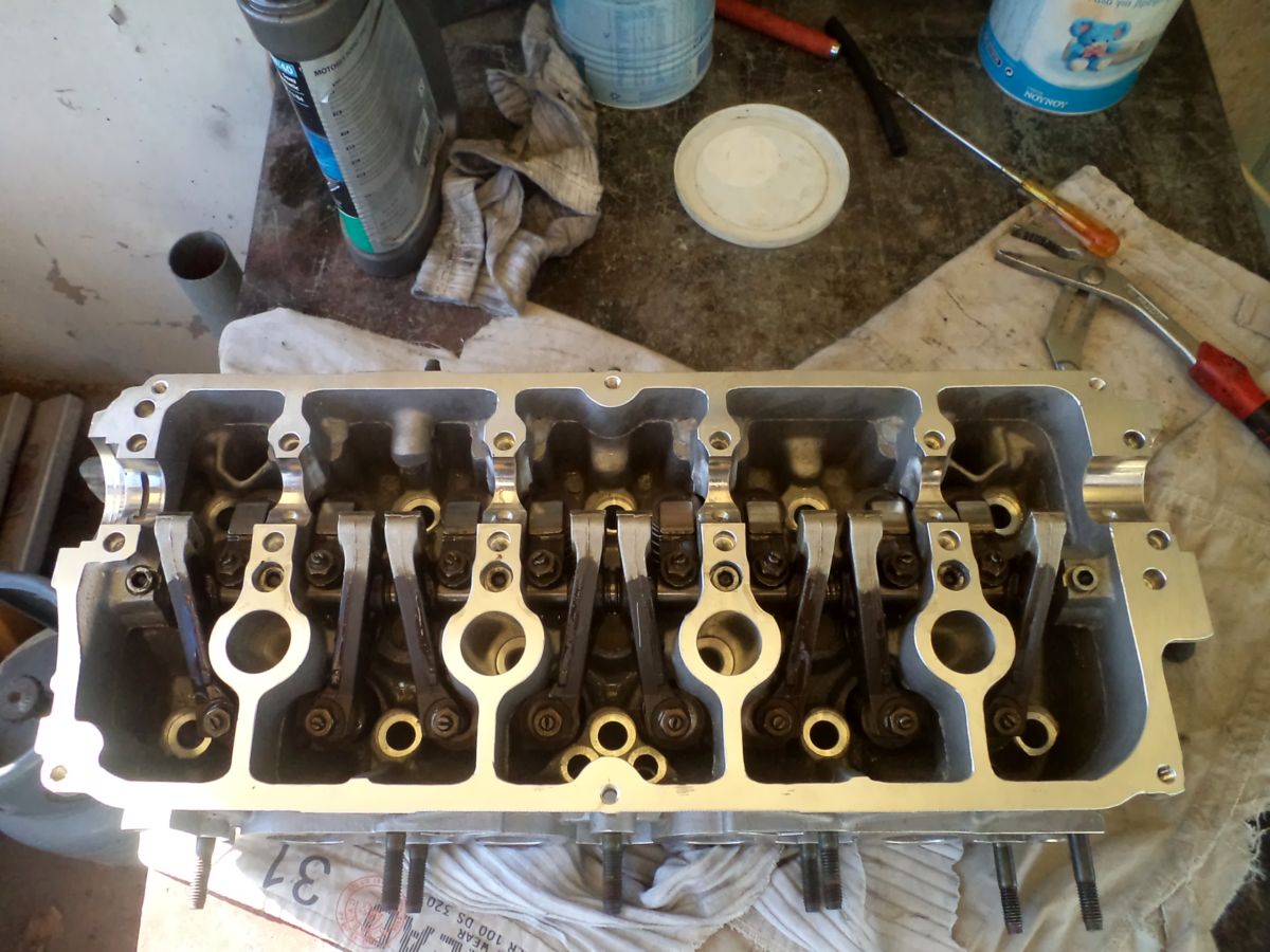

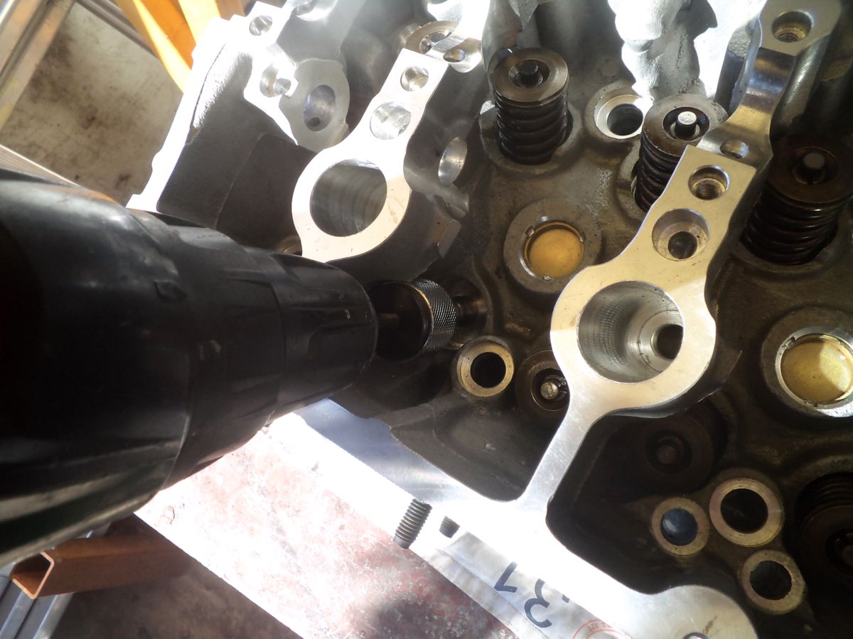

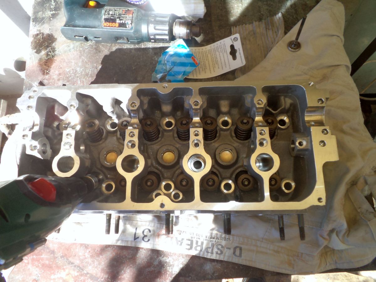

Λοιπόν το καπάκι είναι κορεάτικο 270€ χωρίς απόδειξη, 2 βαλβίδες που ήταν στραβές 16€, 2 βίδες που χάλασα στο ξεβίδωμα 12€ και σετ φλάντζες κεφαλής με τις τσιμούχες στροφάλου 63€ =361€, νομίζω καλά μου ήρθε το κουστουμάκι.
Έγινε τρίψιμο βαλβίδων μοντάρισμα κοκοράκια και τώρα μένει η συναρμολόγηση,καθάρισμα Κάρτερ, λάδια, φίλτρο, παραφλού.
Πάμε φωτό:
το καινούριο καπάκι.
τρίψιμο βαλβίδων
τρίψιμο βαλβίδων
τρίψιμο βαλβίδων
γέμισμα με βενζίνη για τεστ εφαρμογής
η δεξιά δακρύζει οπότε πάλι τρίψιμο
με λίγο κόπο φαίνεται η υγρασία στο κάτω μέρος της επάνω δεξιά βαλβίδας
μπήκαν και τα κοκοράκια
κομπλέ
Θέλω να ευχαριστήσω τον τρισμέγιστο μηχανικό μας Κυριάκο Αθανασίου για την καθοδήγηση και την υπομονή, και τον sofos7 (Σοφοκλή) για την βοήθειά του.

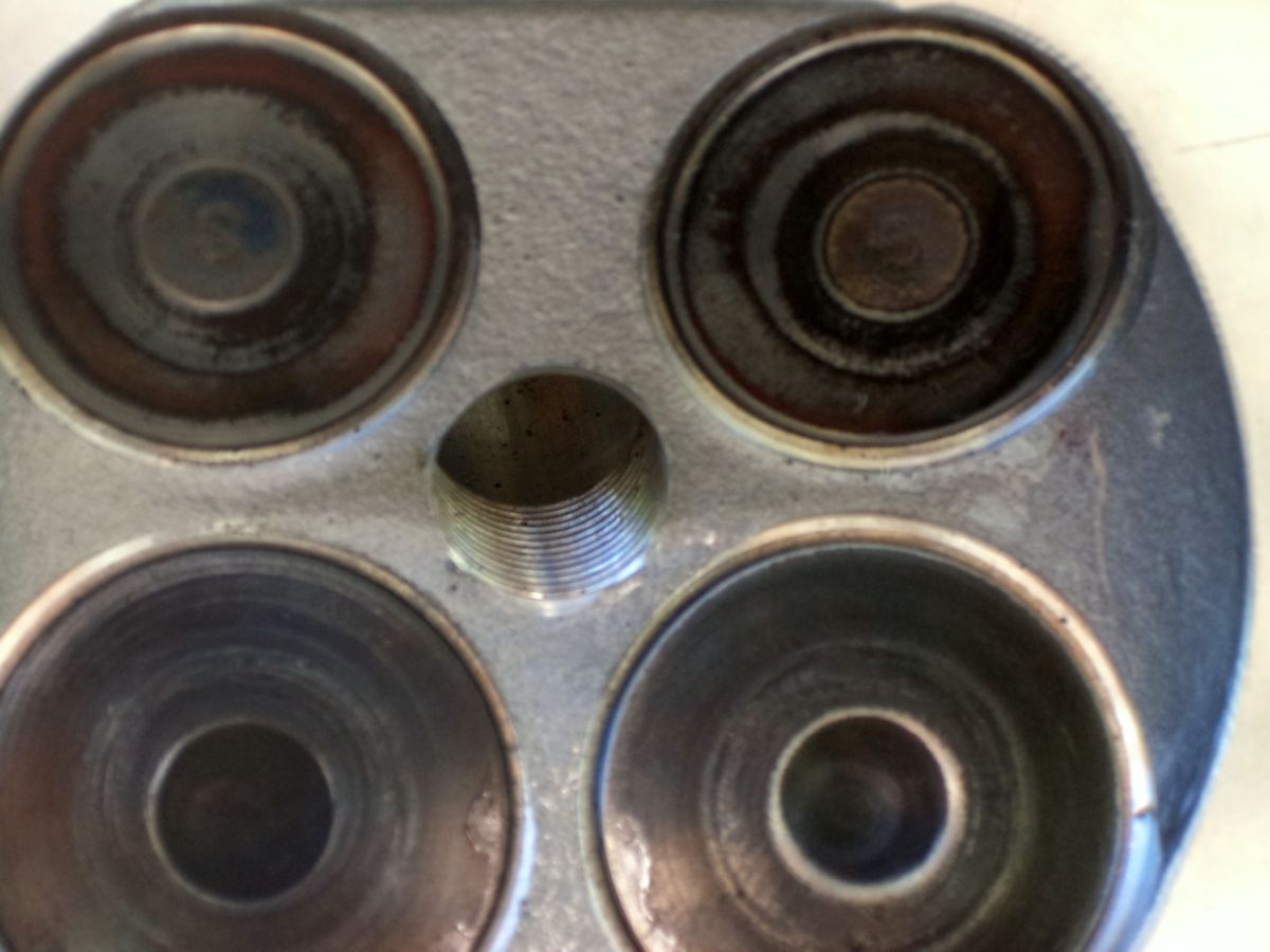

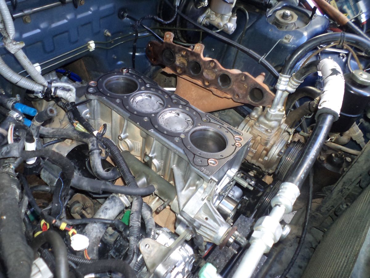

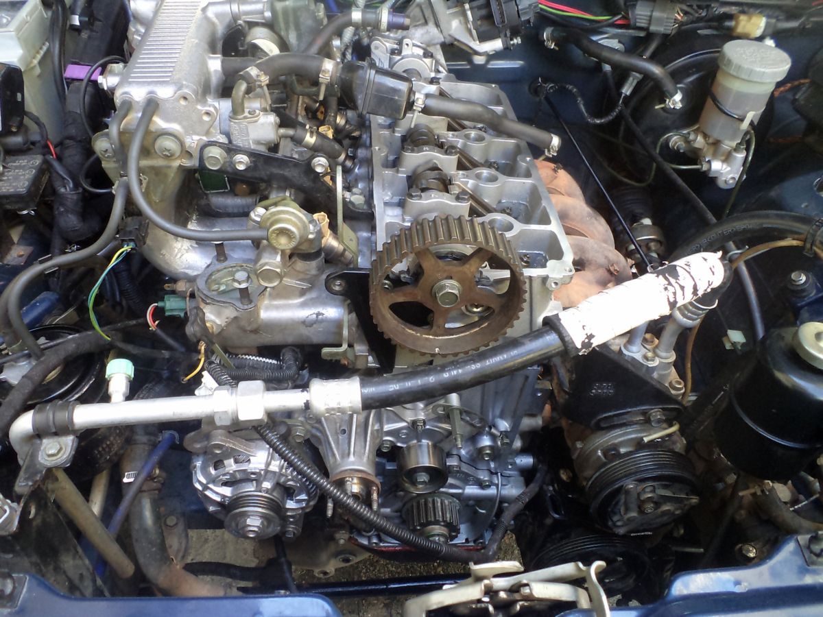

Δημοσίευσηαπό triptec » Δευτ Οκτ 28, 2013 5:45 pm

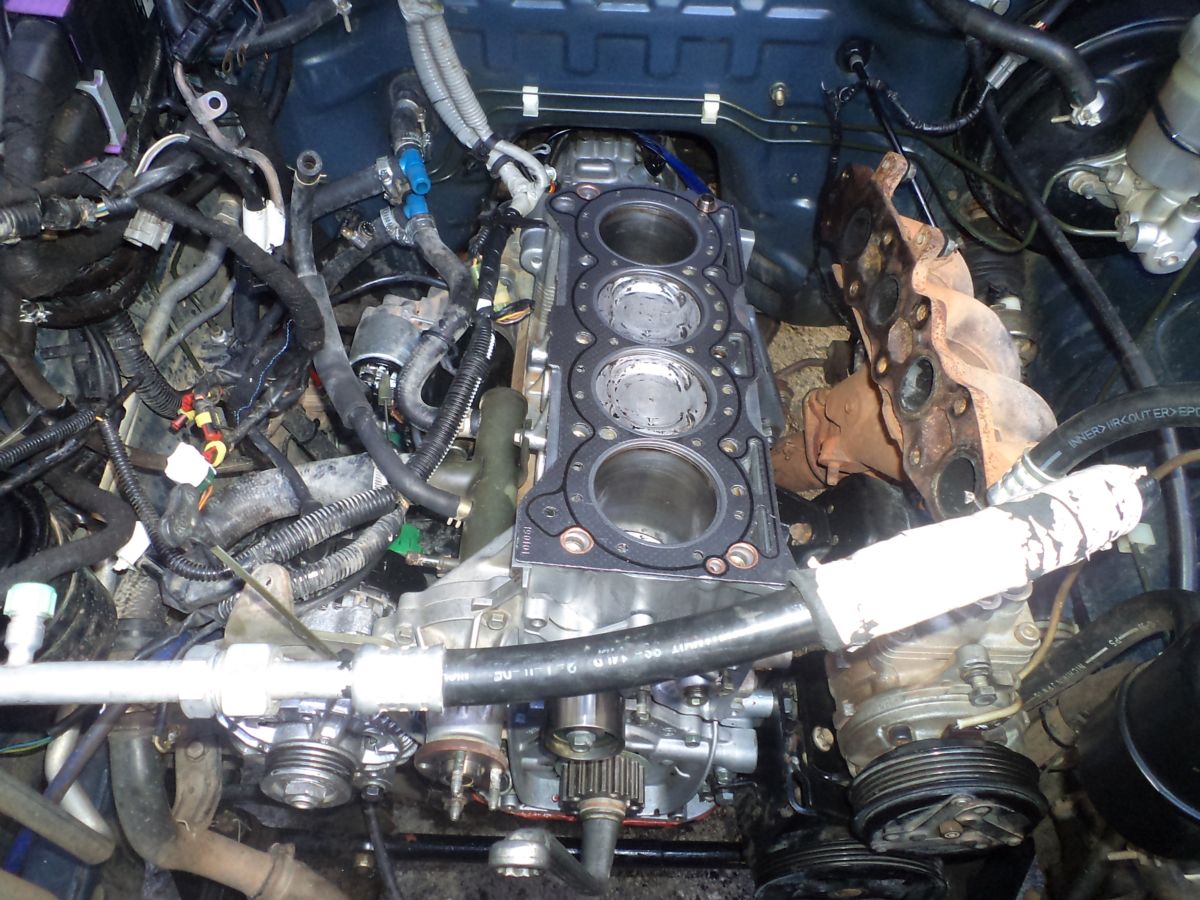

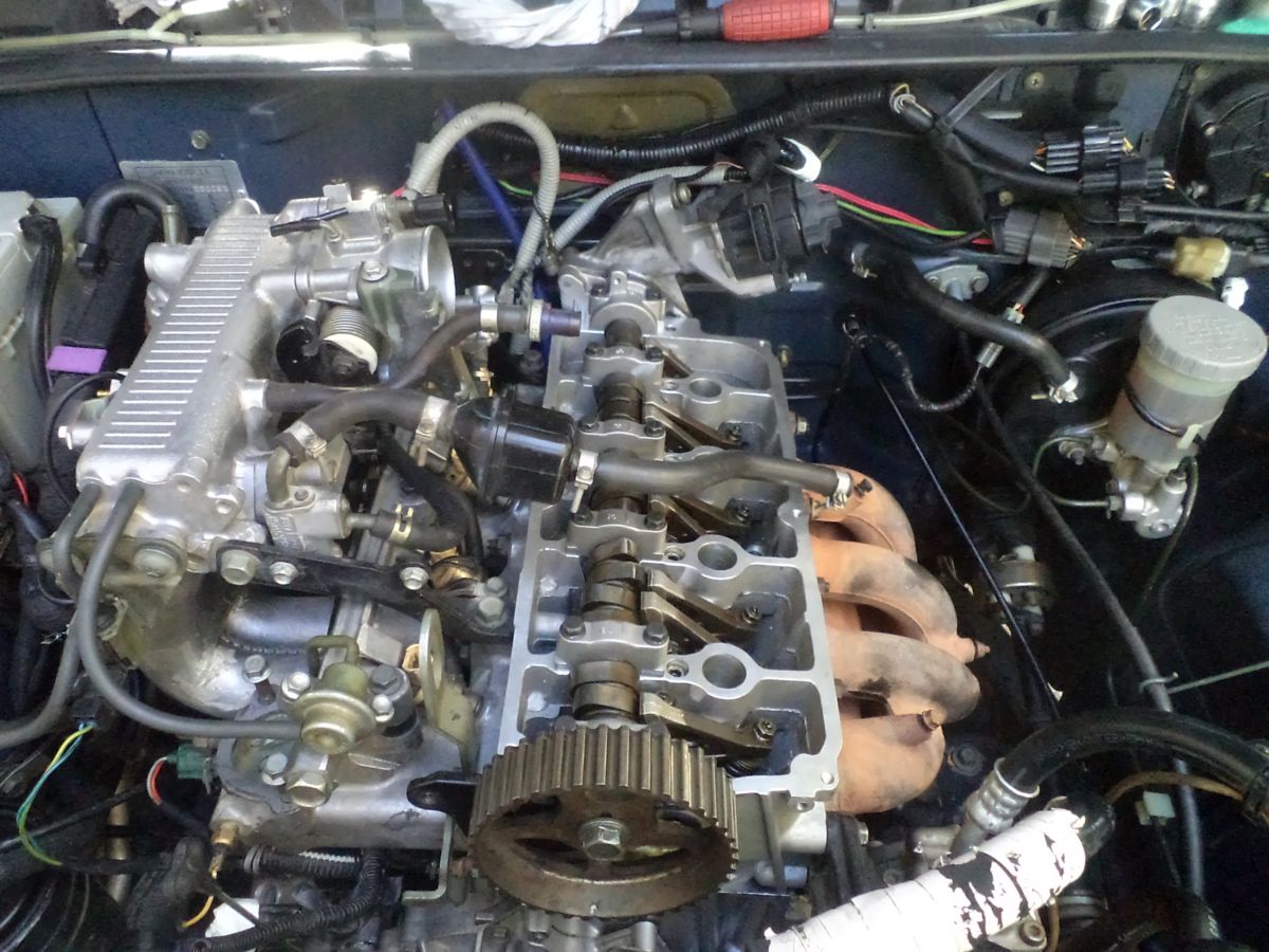

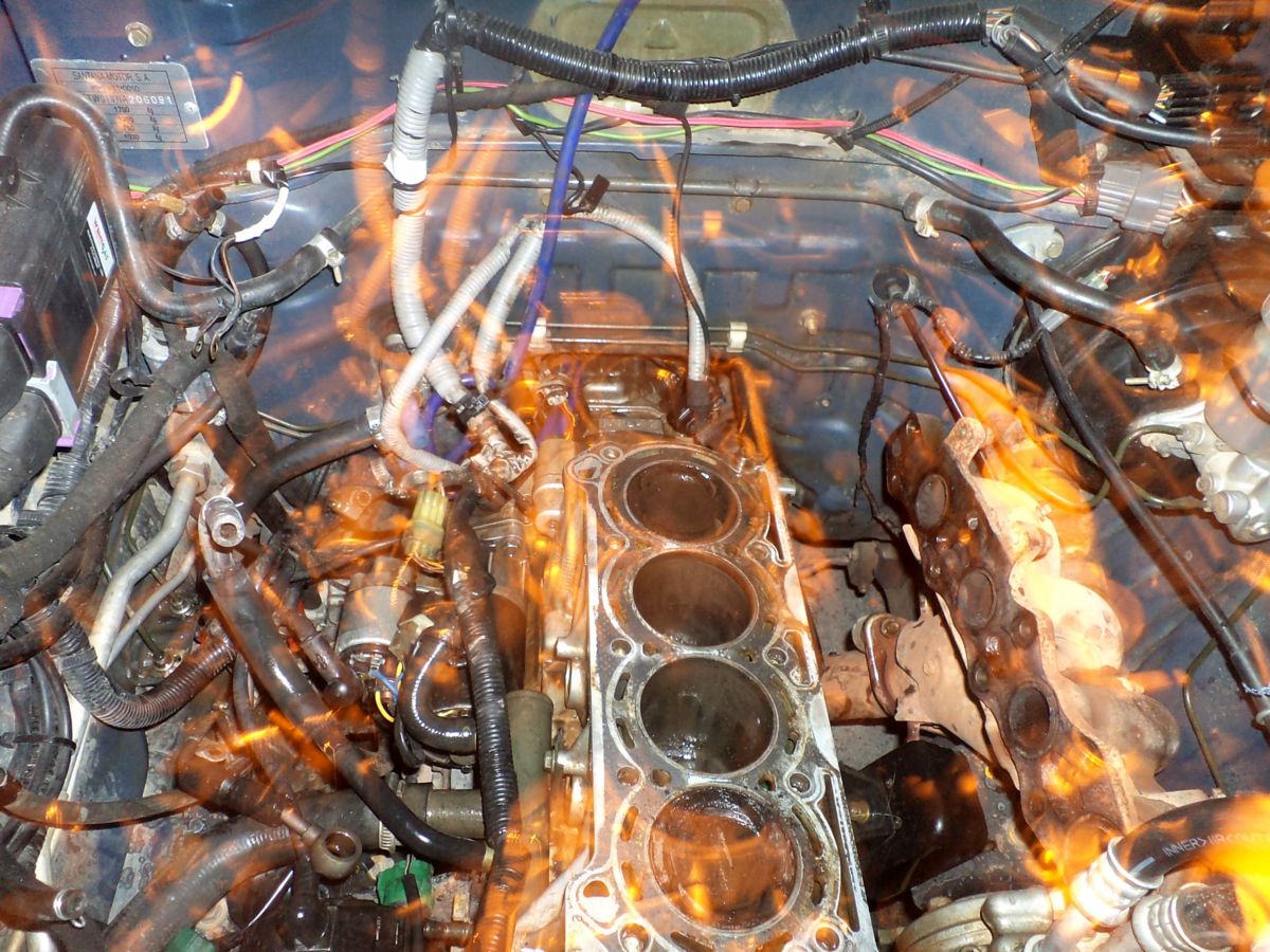

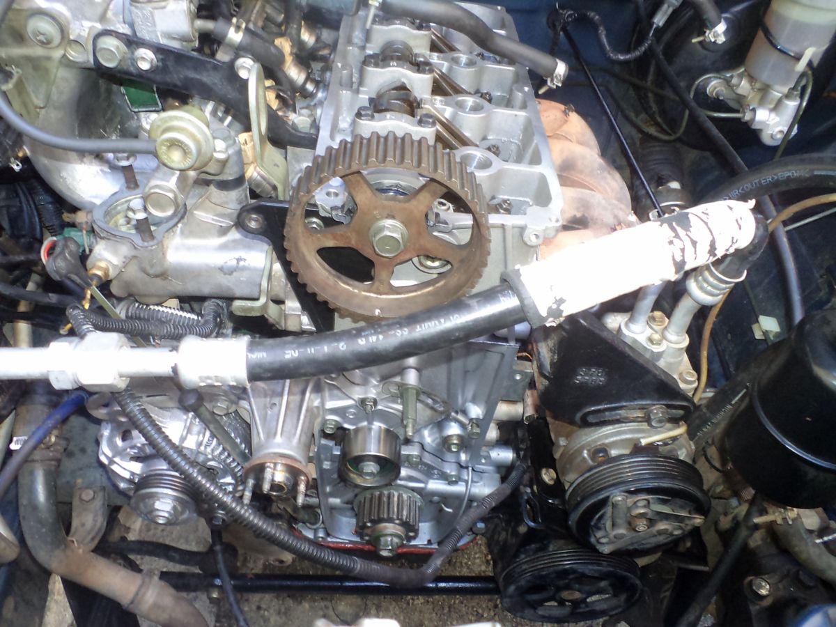

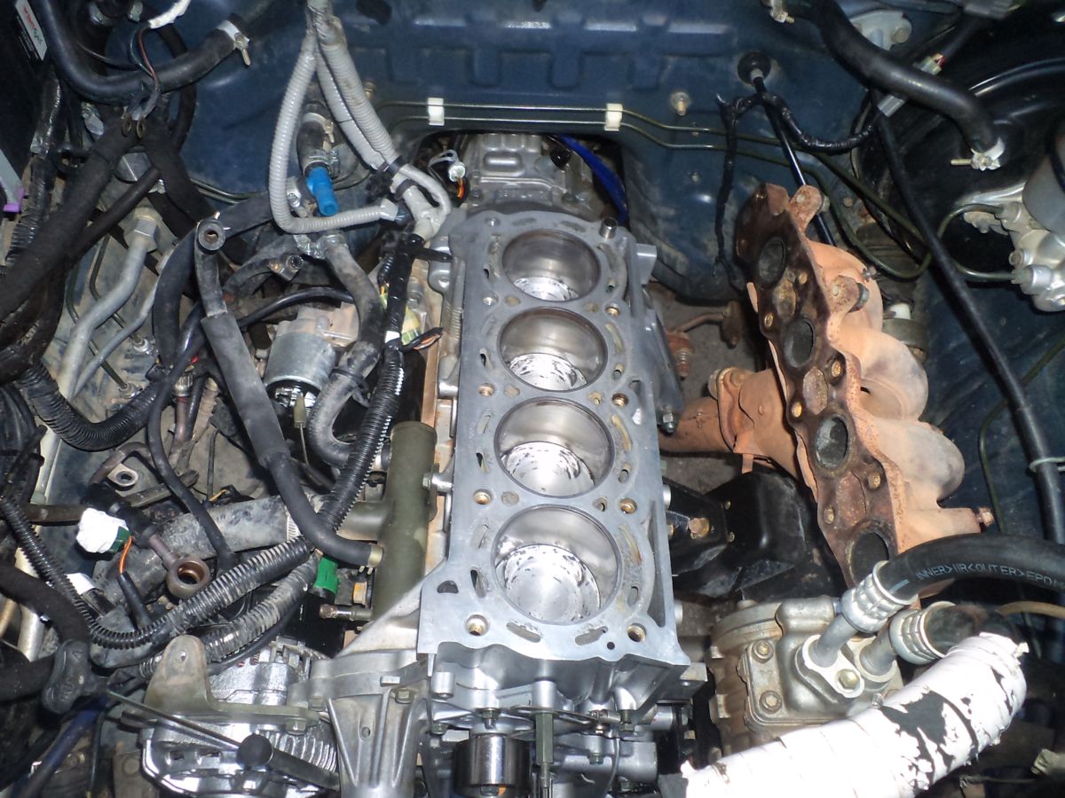

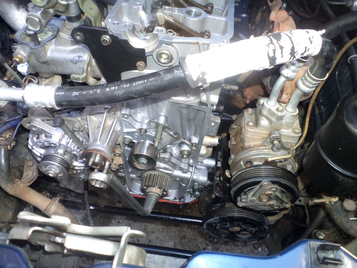

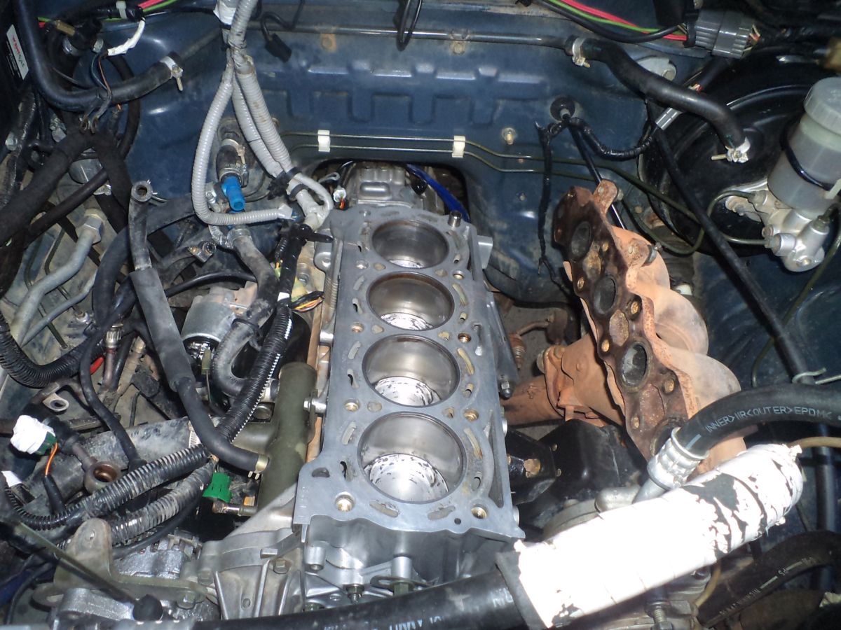

Προχωρήσαμε λίγο και έχουμε νέο υλικό
Δε βγήκε καλά η φοτό αλλά φαίνεται η μαυρίλα στα πιστόνια 1 και 4
καθαρίστηκαν πιστόνια και μπλοκ
με την εισαγωγή φορεμένη
φλάντζα
το καπάκι στη θέση του
έγινε και ένα απαραίτητο πλύσιμο στο μπλοκ πριν αρχίσουν οι εργασίες αρμολόγησης
μπήκε και ο εκκεντροφόρος άξονας
Αυτά προς το παρόν, ελπίζω μέσα στη βδομάδα να το τελειώσω.

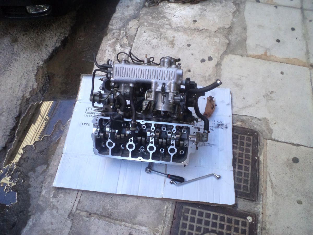

Δημοσίευσηαπό Tzivitzonis » Δευτ Οκτ 28, 2013 8:17 pm
Ρε τι υπαίθριο μαστόρι είσαι συ;;;; :clap: :clap: :clap: :clap: :clap:
Re: Ίσως φλάντζα, ίσως καπάκι..
Δημοσίευσηαπό triptec » Δευτ Οκτ 28, 2013 8:25 pm
Όλα στο δρόμο Γιάννη μου, αφού δεν υπάρχει ο χώρος :cry: :cry:
Να σου πω μήπως θα ήταν καλύτερα να αλλάξουμε τον τίτλο σε ραγισμένο καπάκι;
