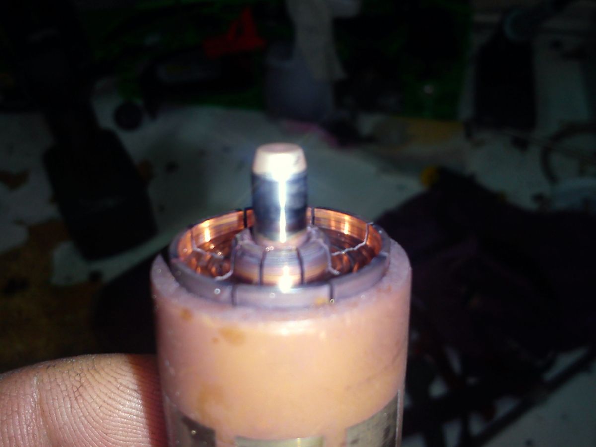

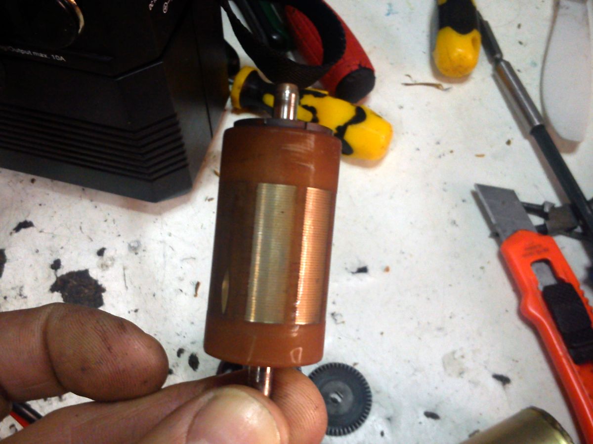

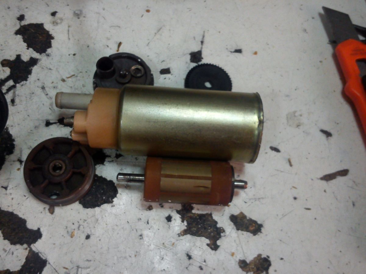

Το δαιμόνιο τελικά δε με άφησε ήσυχο, έτσι αποφάσισα να την ανοίξω, δείτε πως είναι η αντλία βενζίνης.
κομπλέ λυμένη.

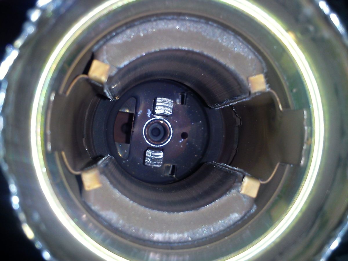

το μοτέρ.
το κέλυφος, φαίνονται και τα καρβουνάκια.

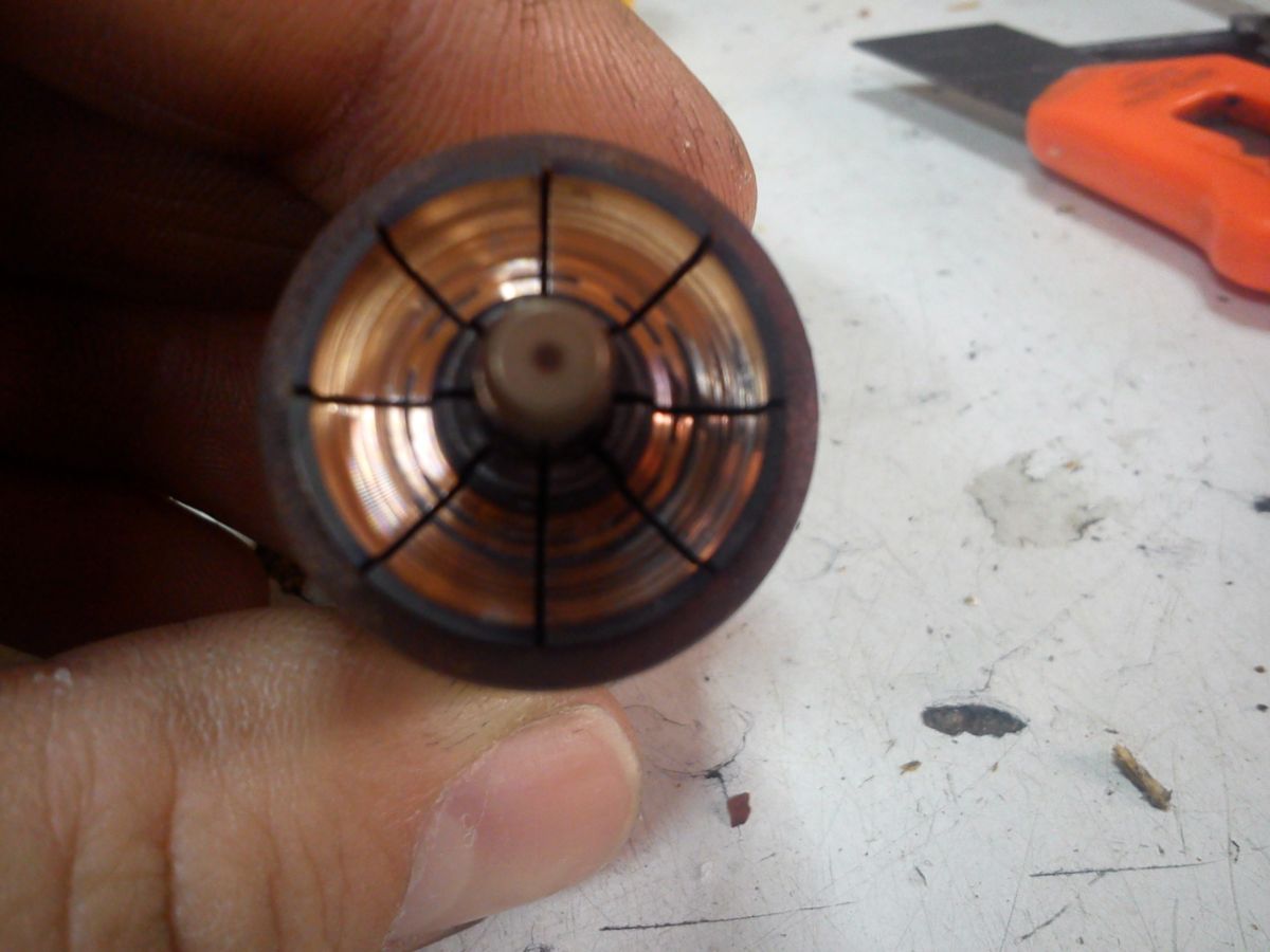

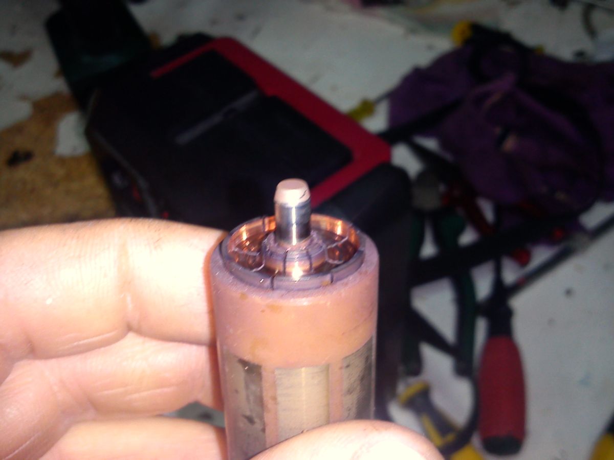

ο φαγωμένος συλλέκτης.
έχει φαγωθεί τόσο ο συλλέκτης που έφτασε στο πλαστικό.
συλλέκτης.
Η ζημιά αυτή είναι στα 227.000 χλμ.
