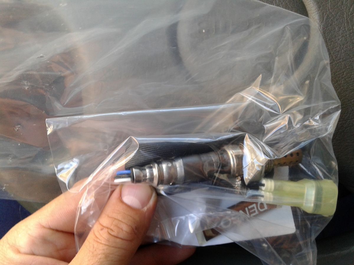

Δημοσίευσηαπό triptec » Σάβ Σεπ 13, 2014 1:42 am
Γεια σας και πάλι..
Θα συνεχίσω αυτό το θέμα ελπίζω για τελευταία φορά μιας και από ότι φαίνεται η βλάβη τελικά βρέθηκε...
Συνεχίζω από πέρυσι να έχω το ίδιο πρόβλημα αλλά δεν το έγραφα μη με περάσετε για ανόητο καθώς κάθε φορά έβρισκα την βλάβη αλλά μετά από λίγο ξανά έψαχνα, έτσι αποφάσισα να σας ενημερώσω όταν θα είμαι σίγουρος πλέον για την επισκευή.
Αφού έβγαλα τα μάτια μου στο ίντερνετ ψάχνοντας για τα συμπτώματα που παρατηρούσα, βρήκα κάπου που έλεγε συμπτώματα από καμένο αισθητήρα οξυγόνου, "λ" δηλαδή, και έγραφε "δισταγμός κατά την επιτάχυνση, ελαφρώς αυξημένη κατανάλωση και παραπάνω καυσαέρια", ότι ακριβώς μου έκανε δηλαδή.
Έκανα σκάντζα τον "λ" μου με του sofos7, που είναι ίδια τα αυτοκίνητα, γιατί παλιότερα είχα πάρει από το grand και όπως αποδείχτηκε δεν ταίριαζε, και η συμπεριφορά άλλαξε αμέσως! Ένα μόνο θα σας πω με 4η στα 60 χλμ πατάω γκάζι και πλέον επιταχύνω!!!
Αγόρασα λοιπόν καινούριο και το δοκιμάζω 1 μήνα τώρα και όπως φαίνεται όλα οκ.
Φωτό του ψυχοβγάλτη!!!
μοντέλο
Όπως βλέπετε είναι DENSO και στοίχισε 80€. Τώρα μετράω και την κατανάλωση, ήδη βλέπω διαφορά μέχρι τώρα γύρω στα 35 χλμ παραπάνω με 30€ γκάζι αλλά θα σας πω όταν θα έχω το τελικό πόρισμα.
Σοφοκλή σου οφείλω ένα δημόσιο ευχαριστώ που μπήκες στη διαδικασία να με διευκολύνεις!
Σημειώστε τα συμπτώματα αν ποτέ σας τύχει να το έχετε στο νου σας.
