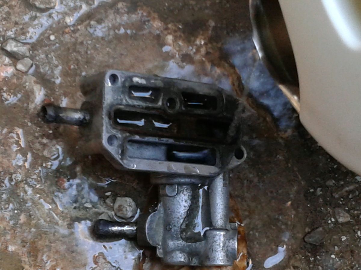

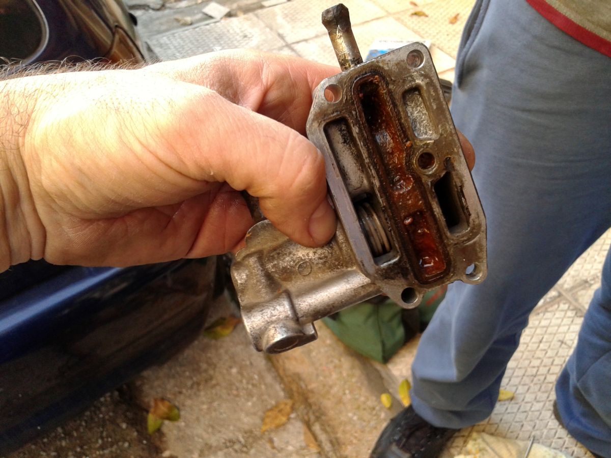

Τελικά παιδευτήκαμε λίγο με τον φίλο Σοφοκλή (sofos7) και κάτι καταφέραμε, καθαρίσαμε την βαλβίδα ψυχρής εκκίνησης IAC και ρυθμιστή ρελαντί ICS και αλλάξαμε και φίλτρο βενζίνας, ακολουθώντας την ιδέα που κλέψαμε από τον φίλο pergam.
Ακολουθούν φωτό:

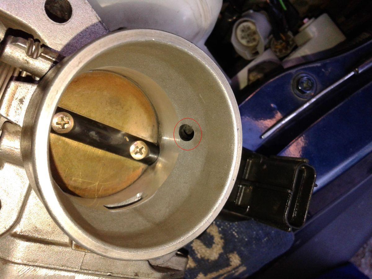

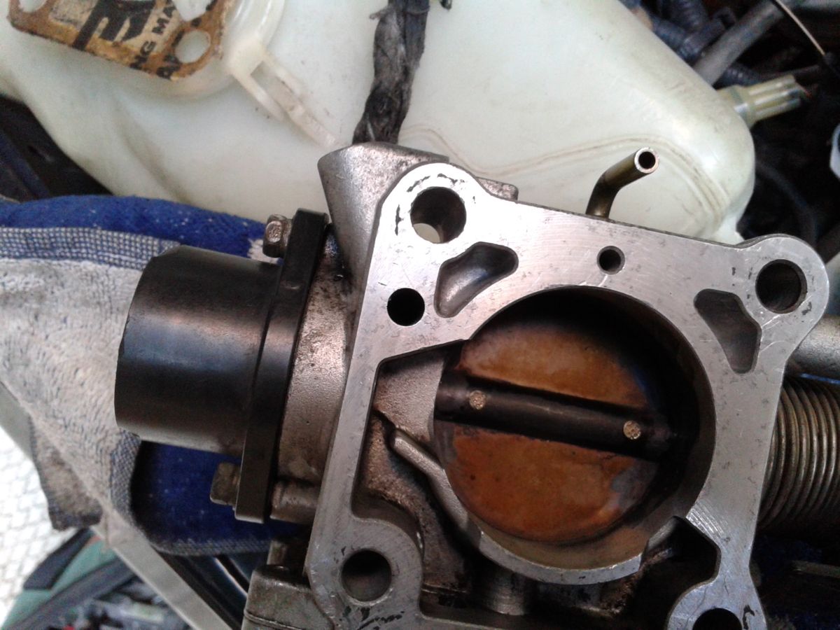

βγάλαμε όλη την εισαγωγή
Η τρυπούλα που είναι κυκλωμένη είχε πιάσει πολύ μούργα με αποτέλεσμα να είναι βουλωμένη.

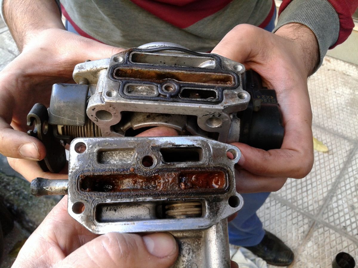

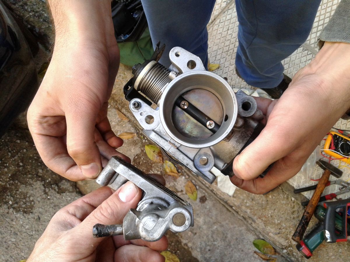

η εισαγωγή από πίσω και η έξοδος της τρύπας
η IAC στο κάτω μέρος, βρίσκεται βιδωμένη επάνω στην εισαγωγή (εδώ είναι ξεβιδωμένη)
φαίνεται η σκουριά που είχε συγκεντρωθεί πάνω στην βαλβίδα

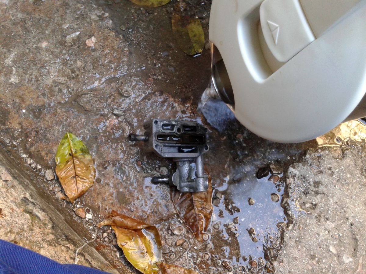

ουσιαστικά ανοιγοκλείνει με την θερμοκρασία και επιτρέπει στον αέρα να περνάει η όχι από την μια μεριά στην άλλη
Αφού την καθαρίσαμε με ευλάβεια και την λιπάναμε, δοκιμάστηκε με κατευθείαν βραστό νερό από βραστήρα για να δούμε την αντίδραση της.
Και φυσικά καθαρίσαμε και όλη την εισαγωγή και την βίδα που ρυθμίζει τον αέρα της.
Απο την ICS δεν βγάλαμε φωτό γιατί μας πήρε η ώρα.
Ελπίζω να βοηθήσαμε μιας και εμφανίζετε το πρόβλημα σε πολλούς.
Υ.Γ.
Μεγάλη προσοχή όταν ξεβιδώνετε την βαλβίδα πάνω από την εισαγωγή γιατί εμάς μας ράγισε από το ζόρι εξαιτίας του κολλήματος από τα χρόνια.

Αφού καθαρίσαμε την βαλβίδα ψυχρής εκκίνησης (IAC) και ρίξαμε ζεστό νερό είδαμε πώς το νερό δεν πέρναγε από την άλλη πλευρά (κλείσιμο βαλβίδας),τώρα δεν ξέρω εάν περνάει αέρας με την δύναμη που τραβάει αέρα όταν δουλεύει ο κινητήρας.
Το ρελαντί μου δεν τελειοποιήθηκε αλλά έχει βελτιωθεί πολύ.
Όταν βάζω μπροστά και κάνω καμία 10 χλμ πριν σβήσω το ρελαντί είναι στις 1000 στροφές.
Μετά όταν ξανακάνω άλλα 10 χλμ και πάω να παρκάρω το ρελαντί είναι κανονικά στις 800 στροφές.
Βέβαια την βίδα που ρυθμίζει τον αέρα του ρελαντί την έχω στις 1,5 στροφές πριν το τέλος (το κλείσιμό της δηλαδή) από σχεδόν 3 που ήταν πριν.
Την isc (την λένε και μοτέρ ρελαντί έχω την εντύπωση) την ανοίξαμε αλλά ήταν καθαρή (είχε καθαριστεί παλιότερα) και όταν την βάλαμε το αμάξι στο on είδαμε ότι δούλευε.
Αυτό που θα κάνω άμεσα είναι να αλλάξω το παραφλού γιατί έχει πολύ βρομιά , φαίνεται άλλωστε και τι είχε μέσα η βαλβίδα, μπορεί η βρομιά να μην την αφήνει να δουλέψει σωστά.
Ευχαριστώ και τον φίλο triptec για την πολύτιμη βοήθειά του.
