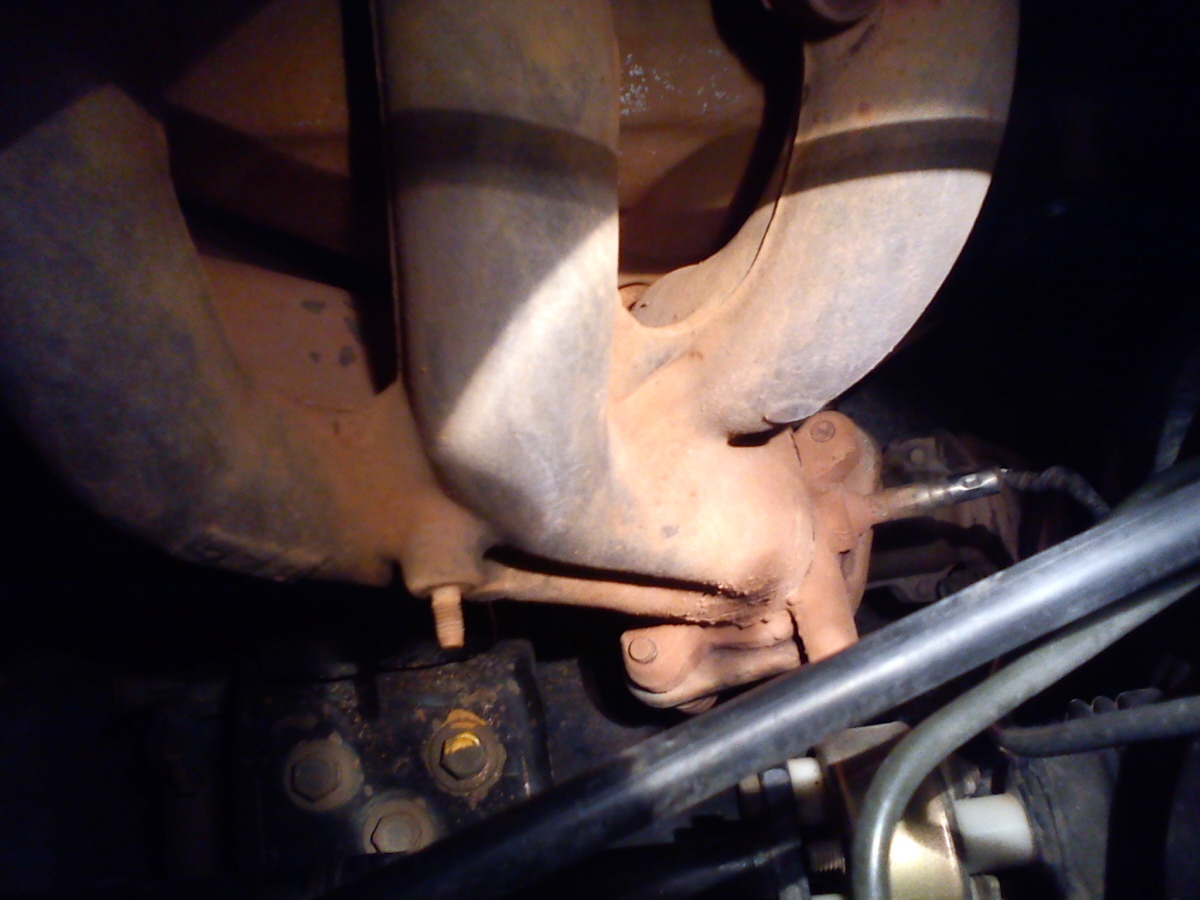

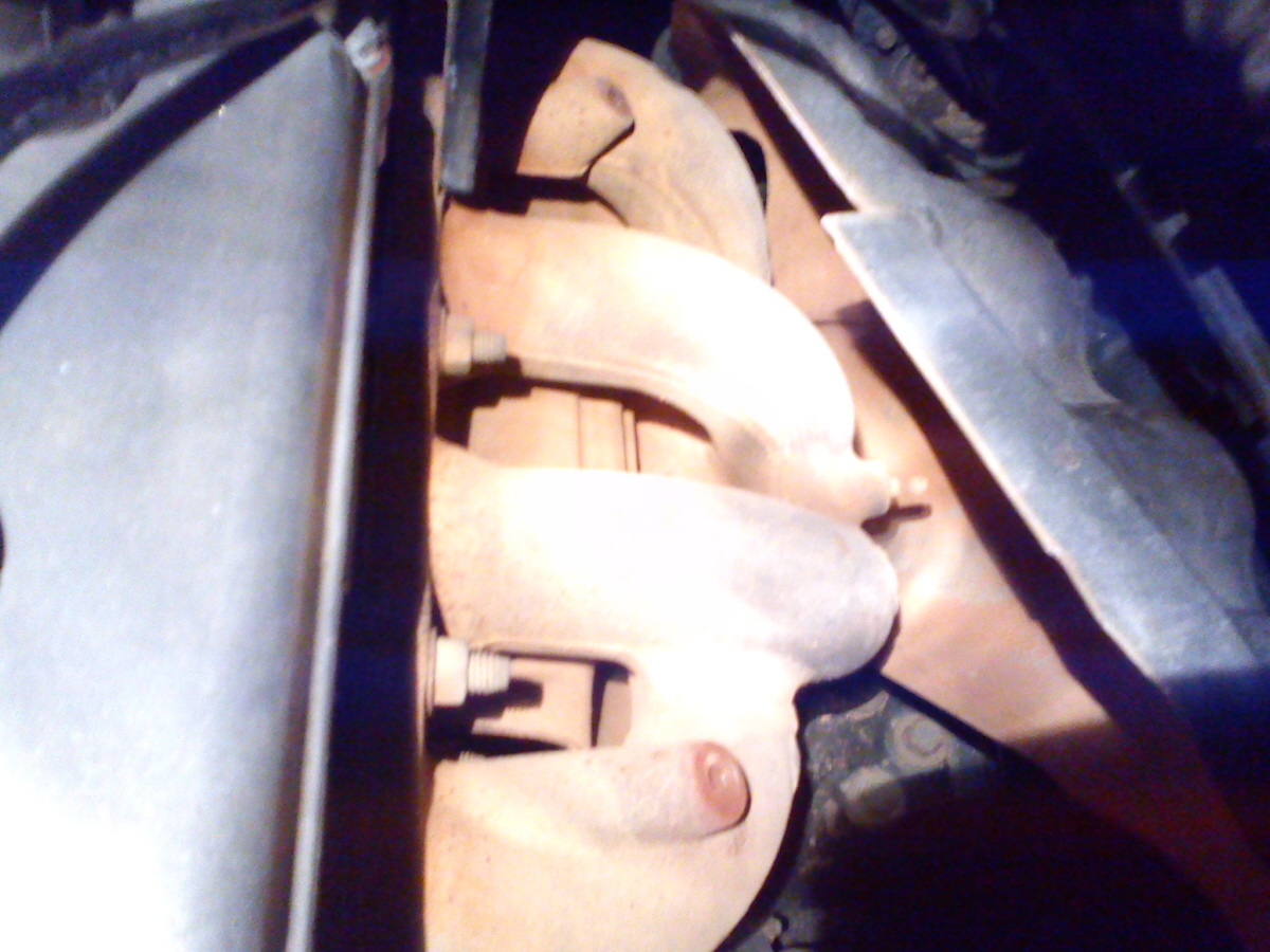

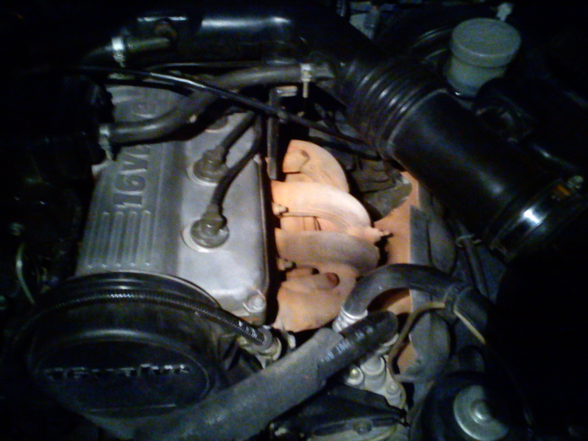

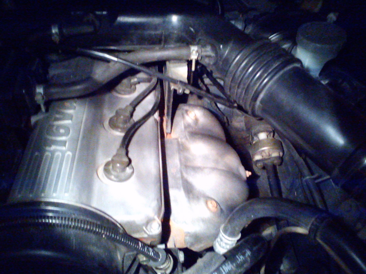

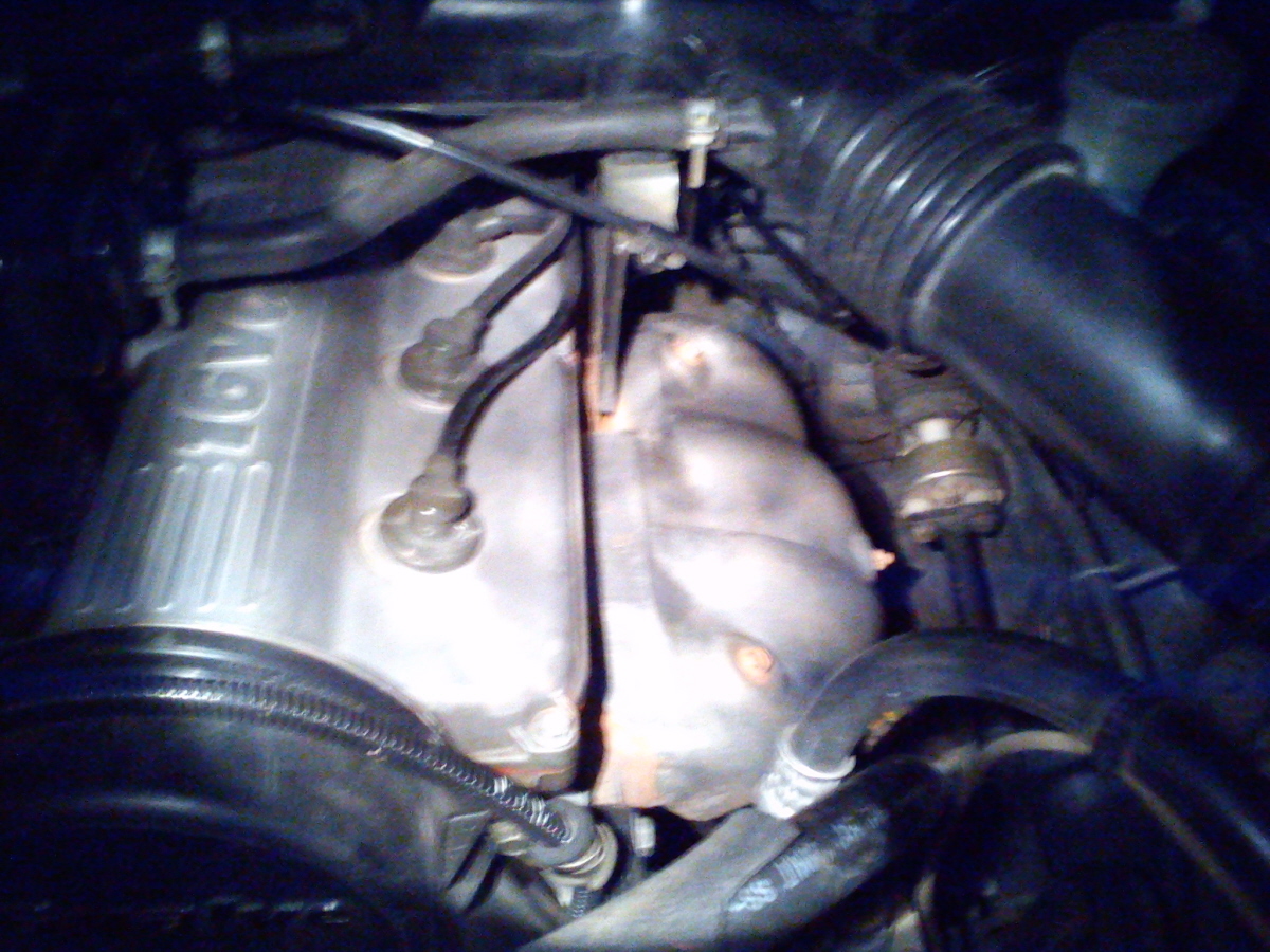

Δημοσίευσηαπό triptec » Δευτ Μαρ 07, 2011 12:02 am
Γιώργο τώρα κατάφερα να ασχοληθώ, ορίστε και οι φωτογραφίες απο το χταπόδι.
η βάση είναι με 2 βίδες με ελατήριο και συνεχίζει λαιμός που πάει στον καταλύτη, φαίνεται και ο λάμδα.
γυμνό
με προφυλακτήρα
με τον προφυλακτήρα

Δημοσίευσηαπό Mastergunner » Δευτ Μαρ 07, 2011 1:07 am
Κώστα Ευχαριστώ :clap: :clap: :clap: :clap: :clap: :clap: :clap: :wink:
