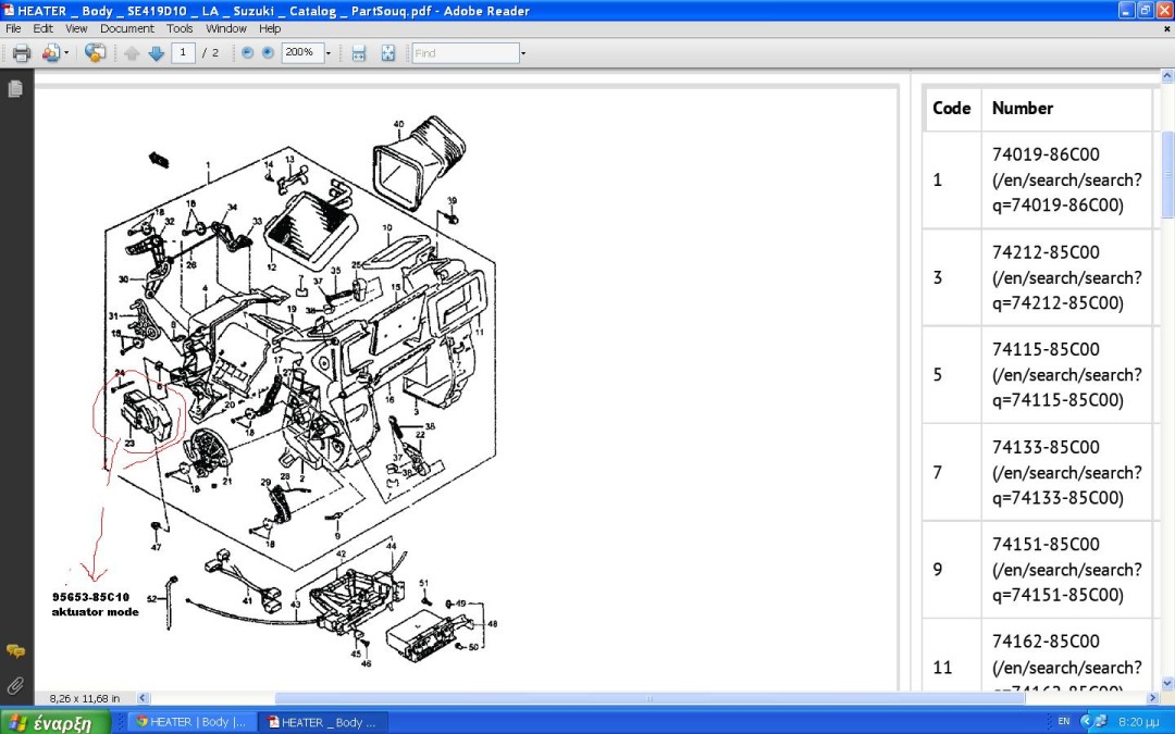

Παιδια μετα απο καποιο ψαξιμο πιστευω οτι ψαχνουμε αυτο σωστα ?? :think: :think: :think:

Ναιιιι αυτο ειναι!!! Εμενα που είναι ισπανικο μοντέλο του 2001 έχει πρασινη φυσα ;-)

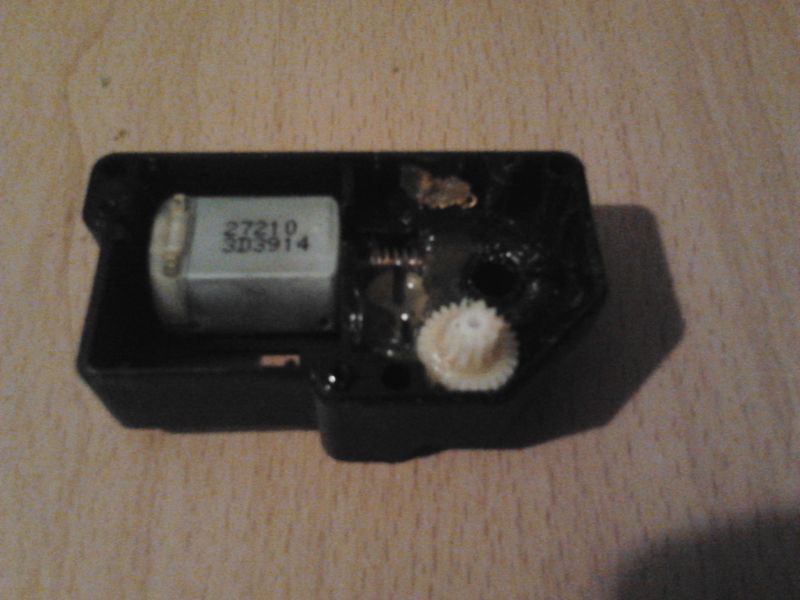

Αν το πρόβλημά σου πηγάζει από αυτό το μοτεράκι, δεν χρειάζεται να λύσεις ταμπλό. Είχα πάει στην Suzuki Χανιώτης στο Περιστέρι και ο τεχνικός εκεί έσκυψε κάτω από ταμπλό και σε μισό λεπτό μου το έδωσε στο χέρι για να ψάξω να το βρω κι απ' αλλού. Η τιμή του στην αντιπροσωπεία είναι 120€,
Antonioz έγραψε:και που ακριβως ειναι το προβλημα; κατι για γραναζι ελεγες;
Πιο κάτω φαίνεται (όχι καλά πάντως, αφού η φωτό είναι από το κινητό) το γραναζάκι που έχουν φαγωθεί 2 δοντάκια και δεν κομπλάρει το άλλο γραναζάκι για να περιστραφεί.

Δυστηχως ιμιτασιον δεν υπαρχει ουτε το εχει βγαλει ποτε καμια εταιρια εκτος απο τη doga grup η οποια τοτες συνεργαζοταν με τη suzuki !!Τωρα πλεον μετα απο εξαγορα ονομαζεται dogaparts κ βγαζει μονο συστηματα γρυλων ,υαλ/στων,μοτερ βεντιλατερ !!Η τιμη της suzuki ειναι καλη σε σχεση αν το παρει κανεις απο εξωτερικοπαλυ σε γνησιο διοτι δεν υπαρχει σε κατι αλλο !!Οποτε αναζητηστε το μονο σε μεταχειρισμενα κ αν βρειτε παρτε δυο για καβατζα διοτι ειναι δυσευρετο ;-) ;-)

η εταιρια dogaparts , ή οπως λεγεται ή λεγοταν, εκτος αποτο συγκεκριμενο μοτερακι για την συγκεκριμενη λειτουργεια στο συγκεκγκριμενο αμαξι της συγκεκριμενης μαρκας, 99.9% προμηθευε και αλλες μαρκες αυτοκινητων ισως και αλλα μοντελα της SUZUKI.
Tα επιμερους εξαρτηματα του καθε μηχανισμου ειναι ιδια σε ενα ποσοστο 90%, δηλαδη πολυ δυσκολο να κατασκευα-παραγγειλε, το συγκεκριμενο γραναζακι μονο για αυτον τον μηχανισμο!!
