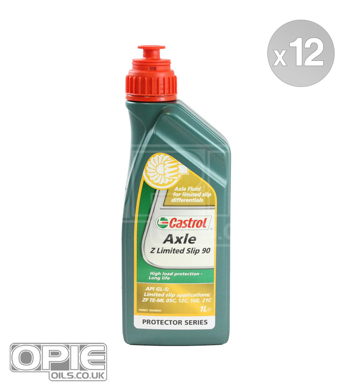

Δημοσίευσηαπό Tragistos » Κυρ Οκτ 12, 2014 11:28 am
επιστρέφω σε αυτό το θέμα μιας και ξέχασα να αναφέρω τα αποτελέσματα.πήγα το αμάξι στο συνεργείο και εξήγησα στον μάστορα το πρόβλημα με το σκοτσάρισμα στις στροφές και του είπα ότι το διαφορικό είναι lsd και μάλλον θέλει ειδικές βαλβολίνες,έδειχνε να μην καταλαβαίνει και του το εξήγησα ξανά,με τα πολλά το πήρα το αμάξι να το δοκιμάσω μετά την αλλαγή και ξανά το ίδιο πρόβλημα,ο τύπος έβαλε 80w90 gl5 βαλβολίνες.
αν θες να κάνεις κάτι σωστά λένε καν΄το μόνος σου, μετά από αρκετό ψάξιμο παράγγειλα τις σωστές βαλβολίνες,τις έβαλα και το πρόβλημα λύθηκε :dance:
οι βαλβολίνες είναι αυτές http://www.opieoils.co.uk/images/VARIANT/large/112096.jpg
όσοι έχετε αυτό το μοντέλο με το lsd διαφορικό προσοχή...ΜΟΝΟ βαλβολίνες για lsd.

Δημοσίευσηαπό triptec » Κυρ Οκτ 12, 2014 8:28 pm
Αυτές έβαλα και εγώ, είναι πολύ καλές!

Δημοσίευσηαπό ΝΙΚΟΣ ΧΡΙΣΤΑΚΗΣ » Δευτ Οκτ 13, 2014 8:51 am
Σε διαφορικα LSD δεν βαζουμε ποτε αλη βαλβολινη :naughty: :naughty: :naughty:
μονο LSD βαλβολινη :!: :!: :!: :!:
