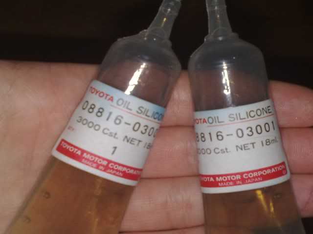

Δημοσίευσηαπό heroicentaur » Πέμ Ιουν 10, 2010 12:35 am
Για το Gel αυτο παμε σε καποιο service-συνεργειο στην Toyota εχει 7 ευρο το κομματι (παρτε δυο) ετοιμοπαραδοτο δεν το εχουνε γιατι τα κεντρικα ειναι στον ασπροπυργο καπου εκει. Φωτογραφιες και κωδικος εδω
Το ζητατε σαν υγρο για υδραγυρικο βεντιλατερ αμα σας ρωτησουν για πιο μοντελο μην δωσετε σημασια το ιδιο ειναι σε ολα τα Toyota
08816-03001

Δημοσίευσηαπό vitaraonoff » Πέμ Ιουν 10, 2010 9:13 am
heroicentaur έγραψε:Για το Gel αυτο παμε σε καποιο service-συνεργειο στην Toyota εχει 7 ευρο το κομματι (παρτε δυο) ετοιμοπαραδοτο δεν το εχουνε γιατι τα κεντρικα ειναι στον ασπροπυργο καπου εκει. Φωτογραφιες και κωδικος εδω
08816-03001
Ένα τέτοιο σωληνάριο μου το χρέωσαν 15 ευρω... :evil: :evil: :evil:

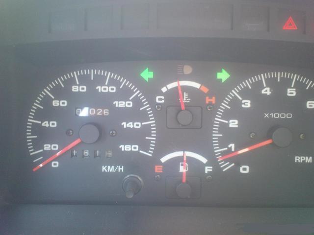

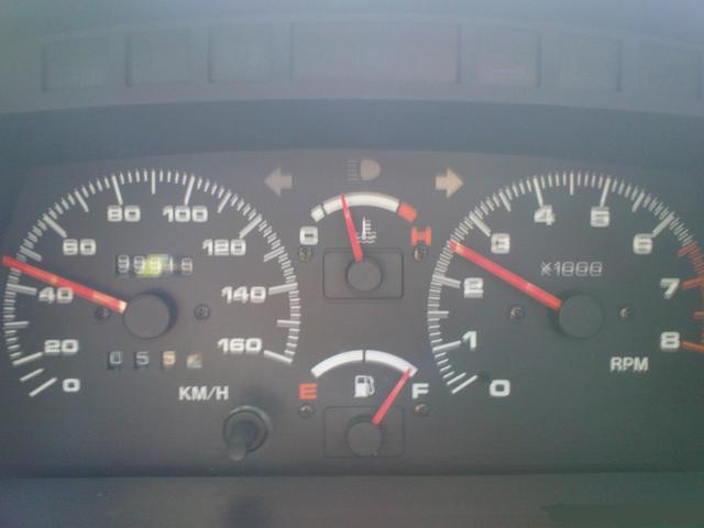

Δημοσίευσηαπό vitaraonoff » Κυρ Ιουν 13, 2010 6:12 pm
Μετά από ''εξαντλητικές'' δοκιμές :lol: το τουτού δουλεύει εν κινήσει σε τέτοια θερμοκρασία:
και μετά από 20 λεπτά σε κίνηση ''σταμάτα-ξεκίνα'' :
και βλέπουμε...!!! :ugeek:
