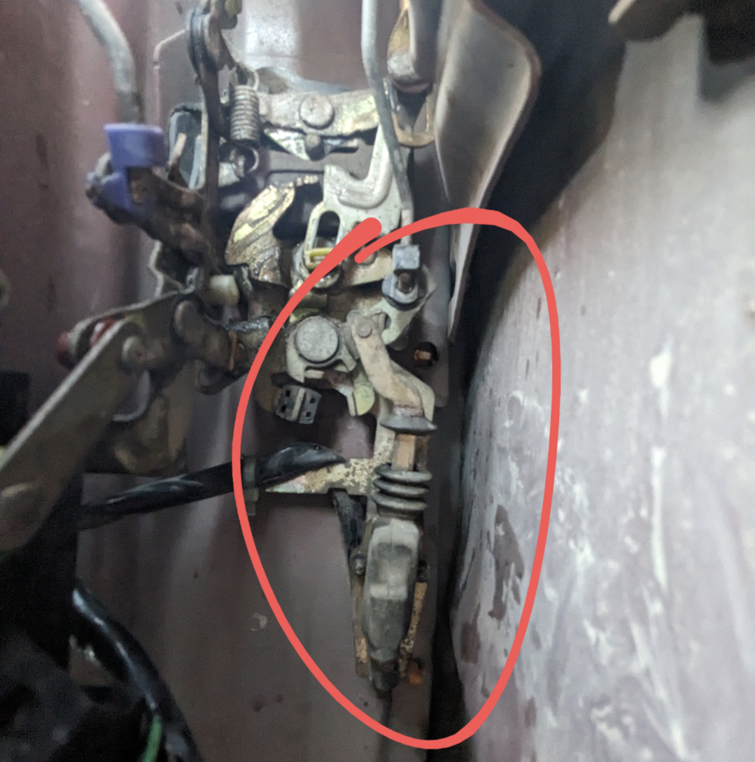

Δημοσίευσηαπό FanIsHere » Κυρ Μάιος 12, 2024 8:03 pm
Tony Louk έγραψε:Φάνη, από ότι έχω διαπιστώσει μετά από σχετικό πρόβλημα σε εκδρομή στο βουνό, το κεντρικό κλείδωμα - ξεκλείδωμα στο αυτοκίνητό σου, γίνεται δίνοντας (-) σε 2 συγκεκριμένα καλώδια (το ένα κλειδώνει - το άλλο ξεκλειδώνει).
Προφανώς υπάρχει σχετικό διακοπτάκι δίπλα στην προβληματική κλειδαριά, που είτε έχει αποσυνδεθεί κάποιο καλώδιο, είτε έχει χαλάσει κάποια επαφή του.
Θα πρέπει να ανοίξεις την ταπετσαρία και να το ψάξεις....
Το πρόβλημα φαίνεται να είναι στον διακόπτη της φωτογραφίας, ο οποίος δε δίνει εντολή στις υπόλοιπες κλειδαριές να κλειδώσουν/ξεκλειδώσουν αντίστοιχα.
Θα το πάω σε έναν ηλεκτρολόγο να το ελέγξει να ξεμπερδεύω.

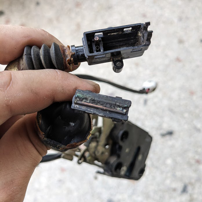

Re: Δυο θέματα με τα ηλεκτρολογικά
Δημοσίευσηαπό FanIsHere » Τρί Μάιος 21, 2024 11:22 am
Κάθισα και έλυσα την κλειδαριά εχθές και διαπίστωσα πως το πρόβλημα ήταν στον διακόπτη που έχω κυκλώσει στη φωτογραφία πιο πάνω.
Έχει σκιστεί το λάστιχό του με αποτέλεσμα να πάρει νερό στη βροχή -να τι κάνουν οι χαλασμένες γλύστρες- και να οξειδωθεί ο διακόπτης μέσα.
Τον έλυσα κι αυτόν, τον καθάρισα, αλλά κάνοντάς το στην αυλή, έχασα το μπρούτζινο συρματάκι και το ελατηριάκι που είχε μέσα, επομένως δεν το έφτιαξα.
Πάντως εάν το έχετε στα χέρια, με καθαρισμό των επαφών και των κολλήσεων, πιστεύω πως θα δουλέψει, δεν έχει κάτι ηλεκτρονικό που θα μπορούσε να έχει καεί, η οξείδωση φταίει.
Φώτο πως ήταν μέσα όταν το άνοιξα:
Όταν βρω κάποια ευκαιρία, θα πάω μία άλλη κλειδαριά να το αντικαταστήσω.
ΠΡΟΣΟΧΗ: Δεν ταιριάζει διακόπτης από κλειδαριά της αντίθετης πλευράς, έχουν αντίθετη γωνία στο λαμάκι που πάει στην κλειδαριά.
