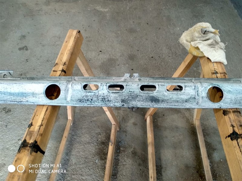

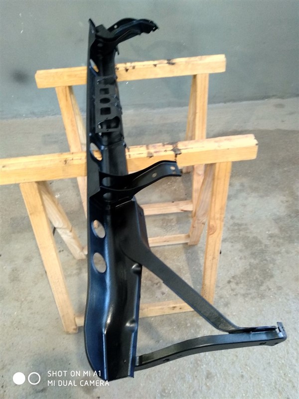

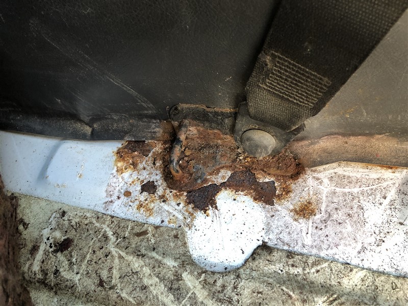

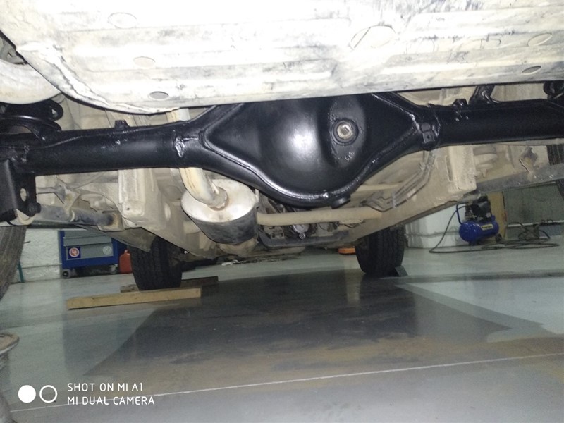

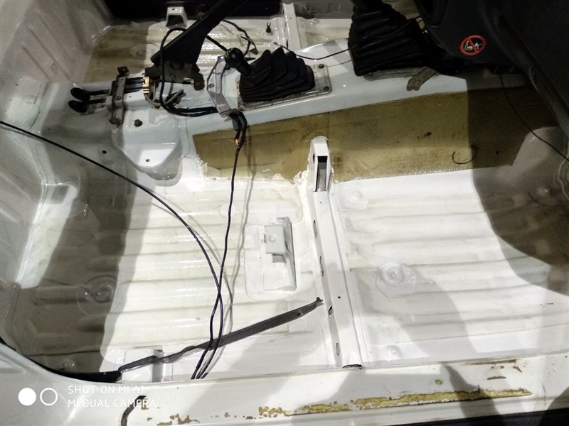

Και μερικές φωτογραφίες που χρωστάω:

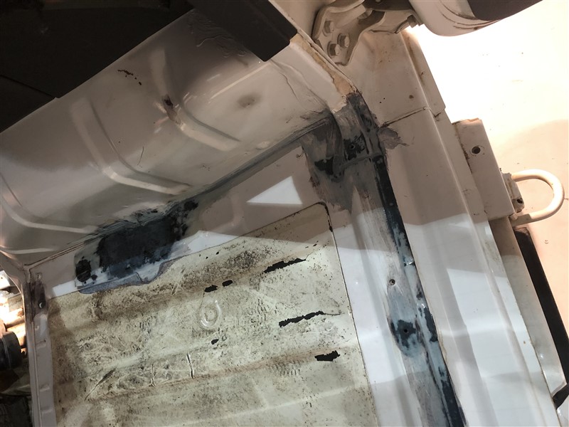

Το πίσω μέρος είχε επιφανειακές σκουρίτσες λόγω που ο προηγούμενος είχε βάρκα που μπαζοέβγαζε στη θάλασσα...
Μετά τα ξυσίματα και πέρασμα με φάρμακο
Τελική μορφή
Η βάση του πίσω προφυλακτήρα ήταν χάλια και πήγε αμμοβολή και βάψιμο
Bumper (1).jpg (135.4 KiB) 2729 προβολές
Bumper (2).jpg (96.96 KiB) 2729 προβολές

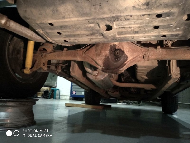

Ο σκουριασμένος άξονας πριν και μετά
Axis (1).jpg (99.69 KiB) 2729 προβολές
Axis (2).jpg (97.74 KiB) 2729 προβολές

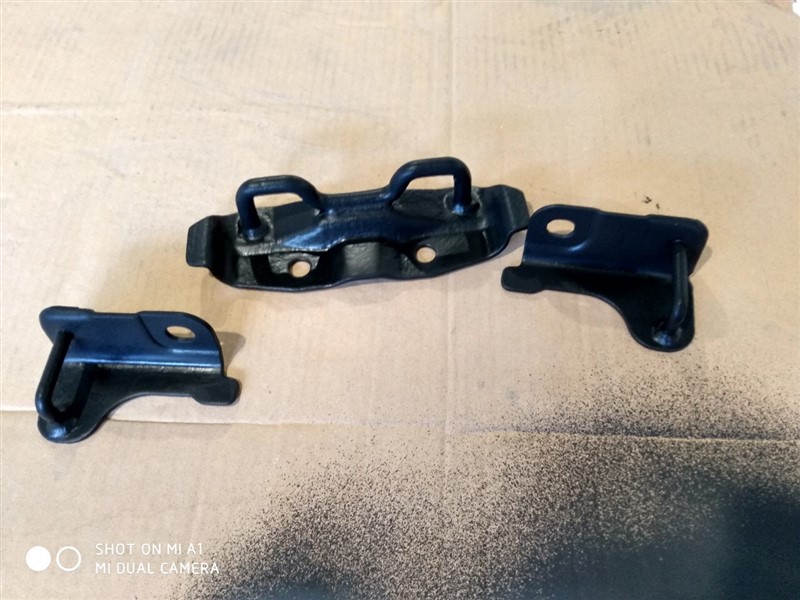

Τα μπρακέτα των πίσω ζωνών πριν και μετά, κι αυτά πήγαν αμμοβολή
Brackets (1).jpg (173.75 KiB) 2729 προβολές
Brackets (2).jpg (109.13 KiB) 2729 προβολές

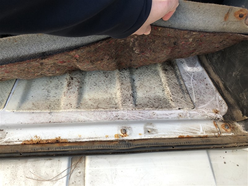

Το πίσω σίδερο που κρατάει την μοκέτα στην πίσω πόρτα από την διάβρωση ήταν για πέταμα, και κράτησα το αντίστοιχο σίδερο από το παλιό Βιτάρα. Εδώ δεν έβγαλα φωτό...

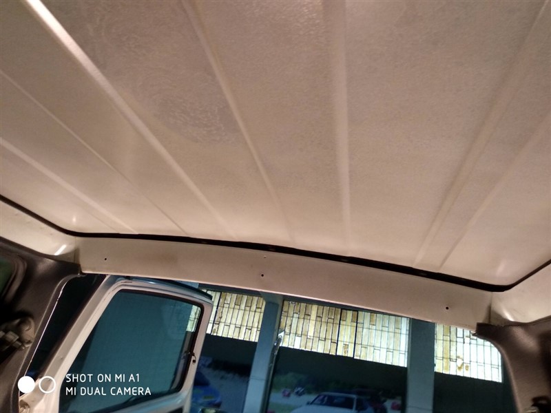

Η οροφή ήταν εντελώς καθαρή από σκουριές

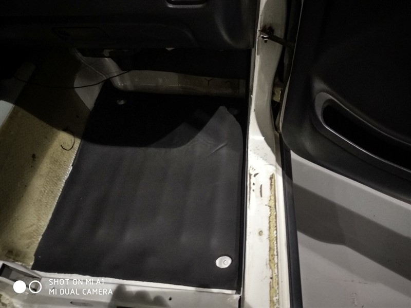

Το πάτωμα ήταν καθαρό, αλλά περάστηκε κι αυτό νέο χρώμα για να κρατήσει στο χρόνο!
Και μετά βάλαμε και μόνωση, που το έκανε πιο αθόρυβο, και το χειμώνα που το έζησα δεν πέρναγε και το κρύο μέσα τόσο πολύ!
