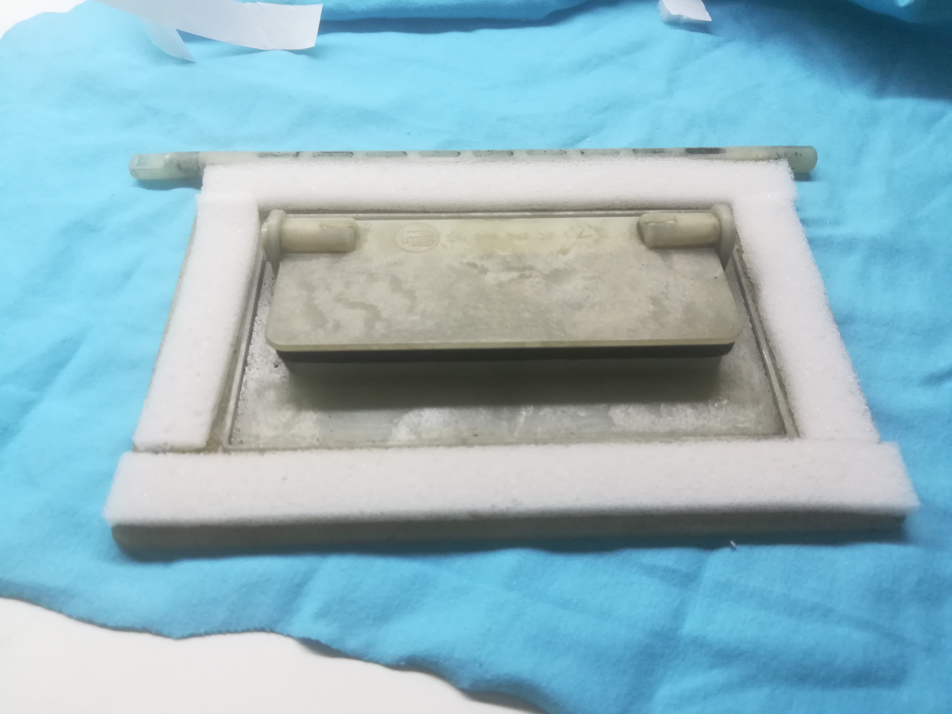

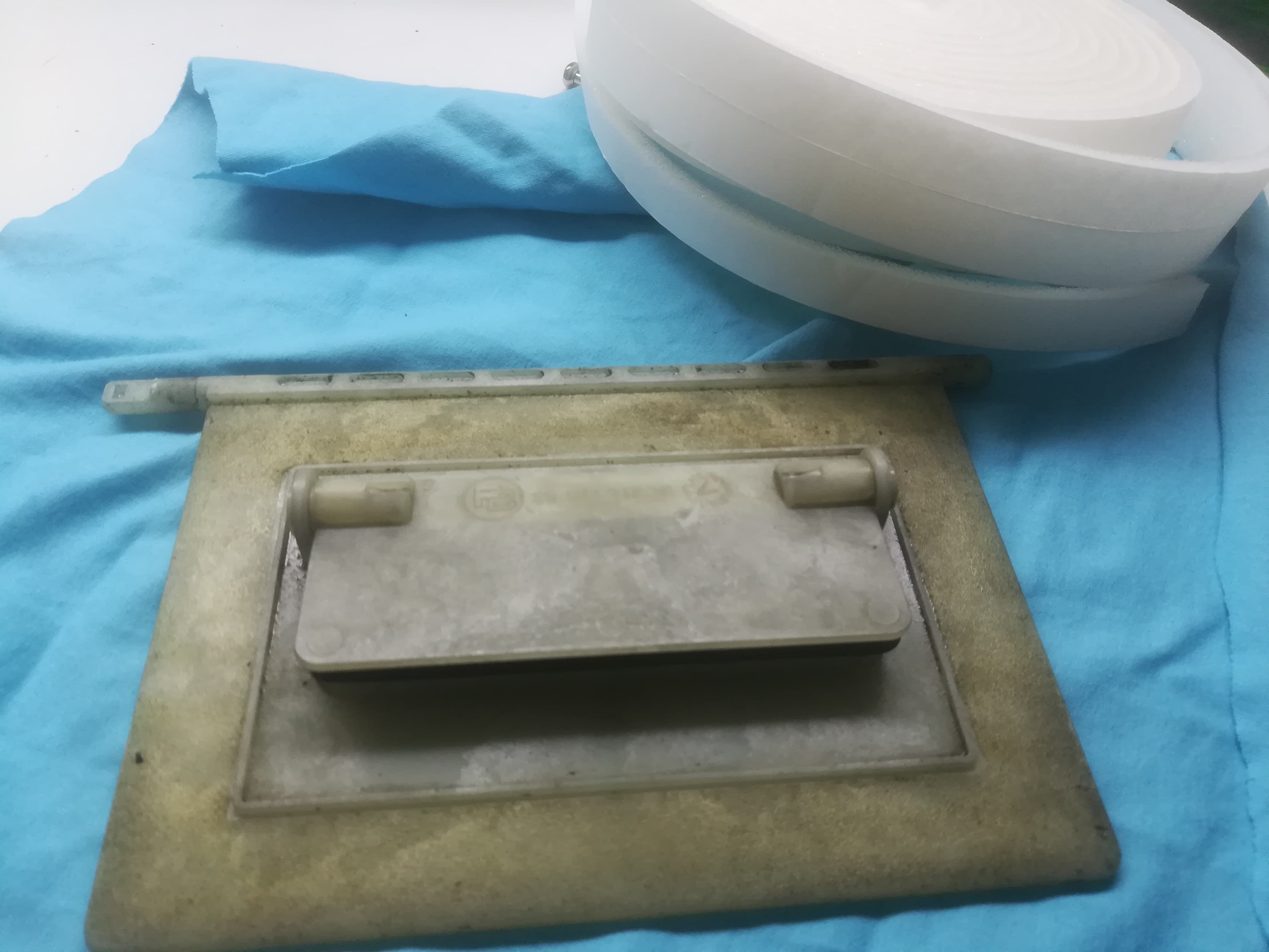

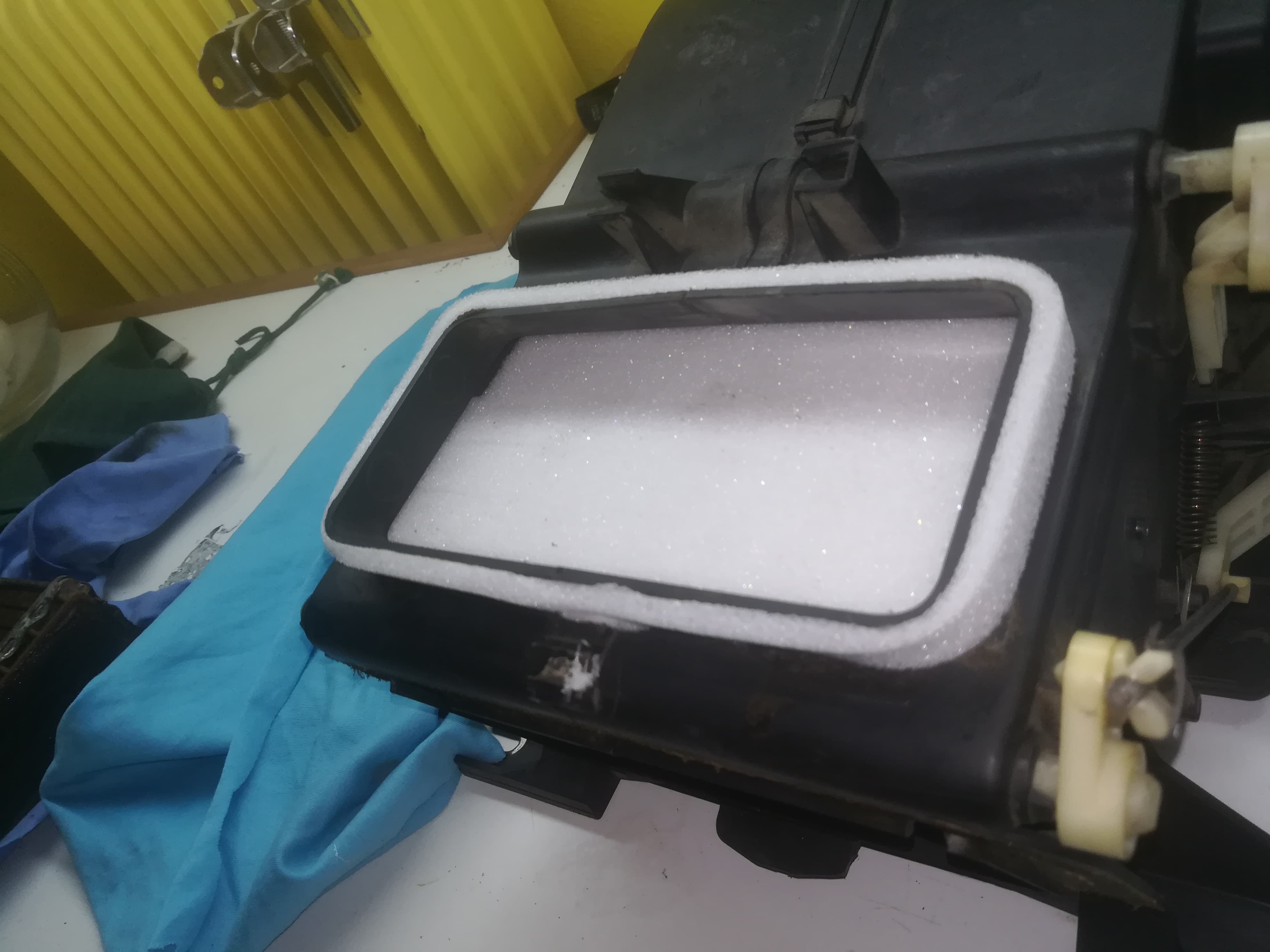

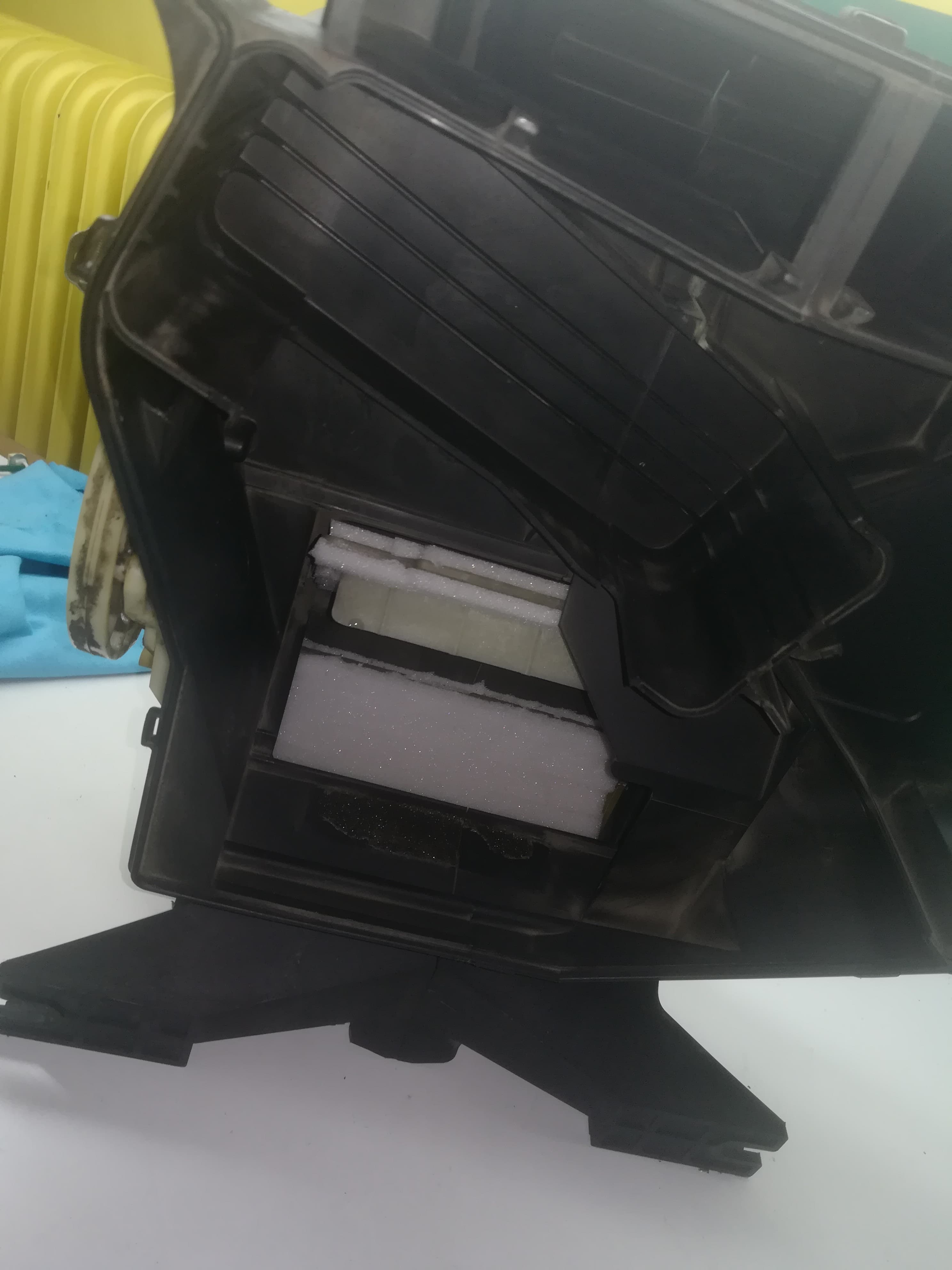

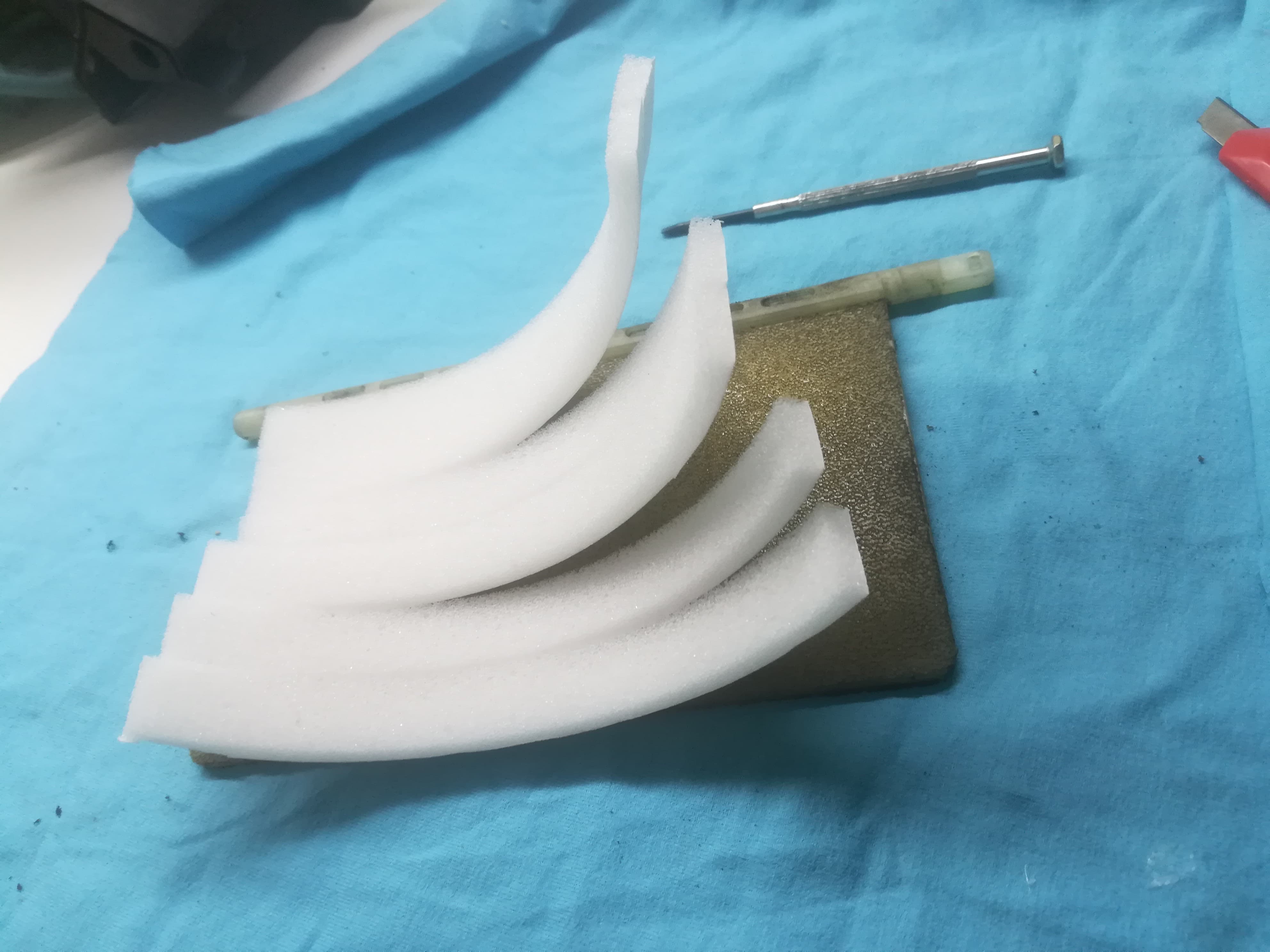

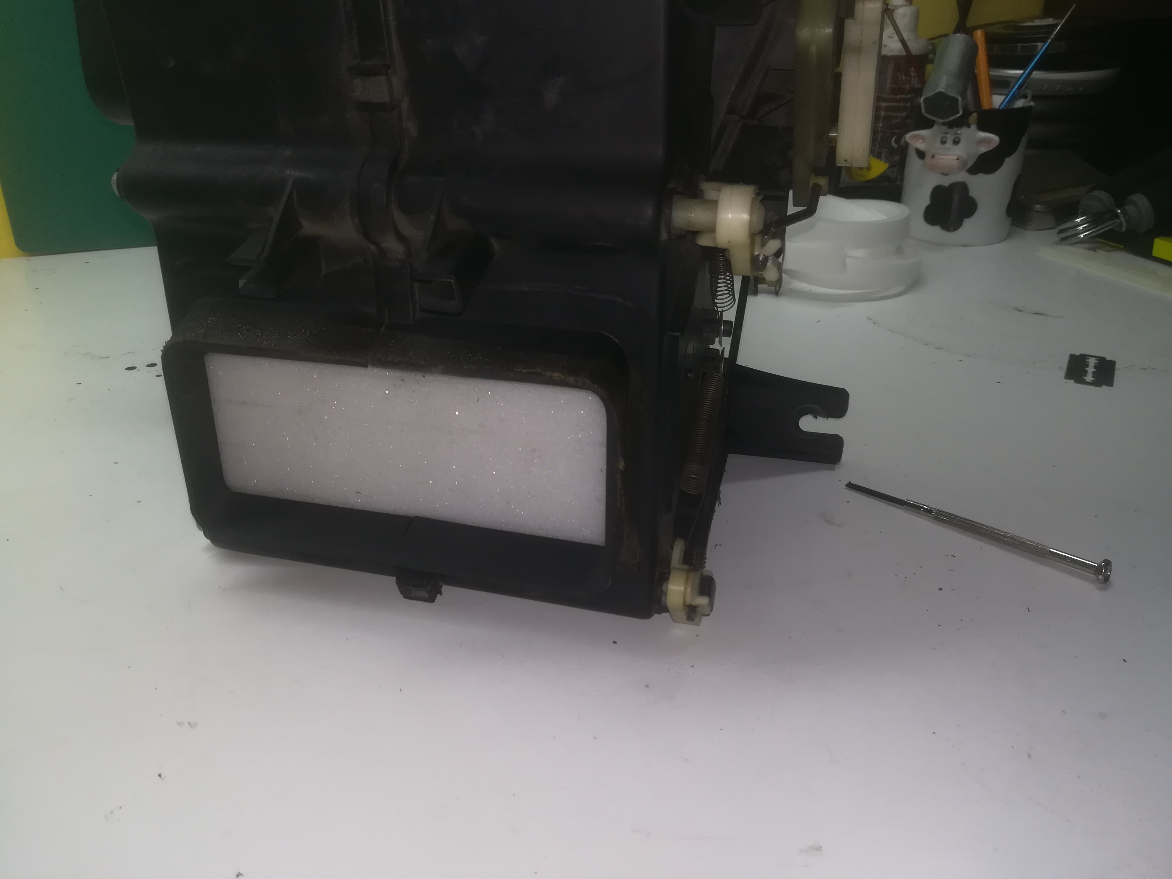

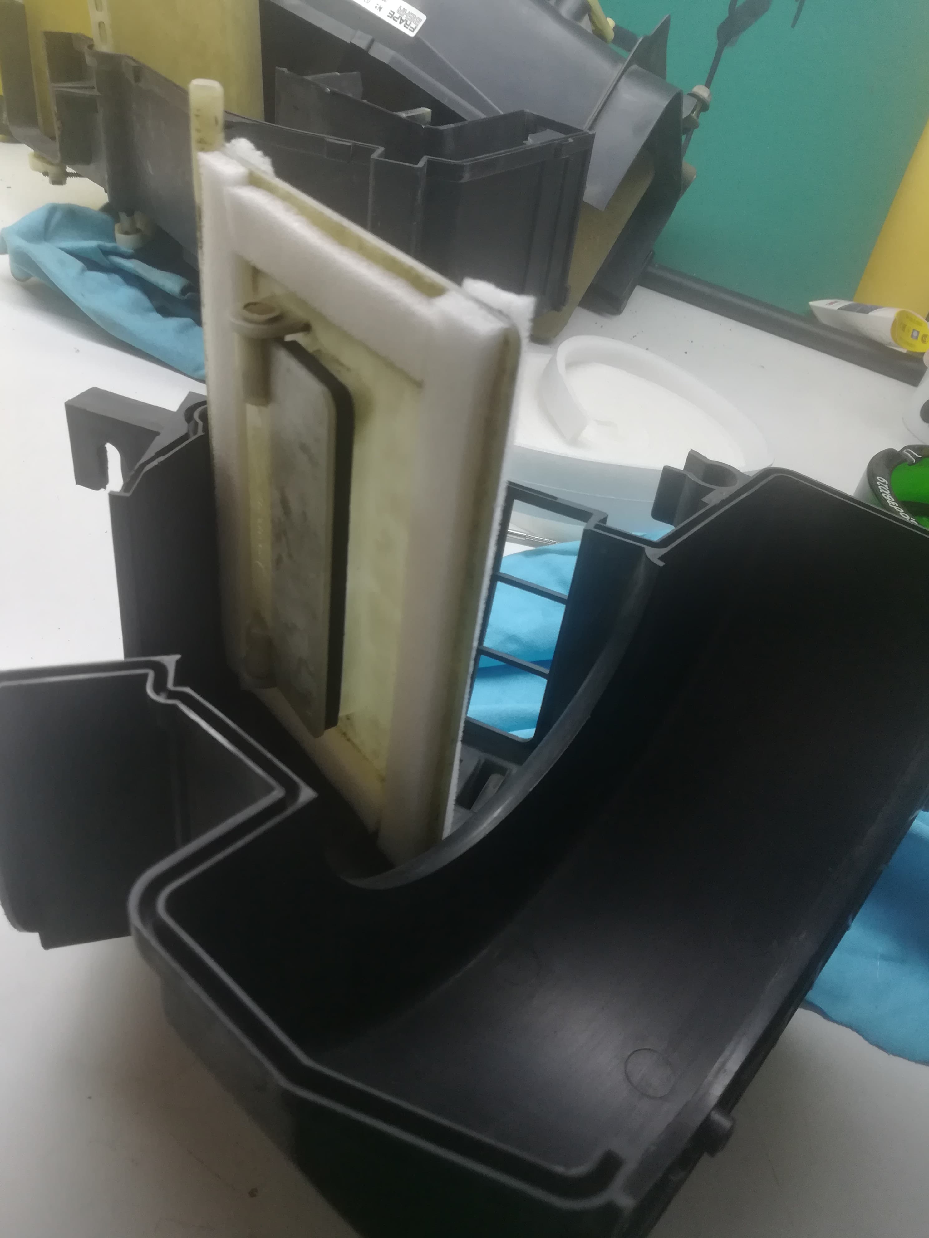

Δημοσίευσηαπό nick_89 » Σάβ Νοέμ 10, 2018 11:52 pm
Καταλαβαίνετε πως βγάζοντας το ταμπλό, βγαίνουν και καμιά δεκαριά δουλίτσες ακόμα. Μια από αυτή είναι να αλλάξουμε τα αφρολέξ/αεροστόπ στα κλαπέτα.

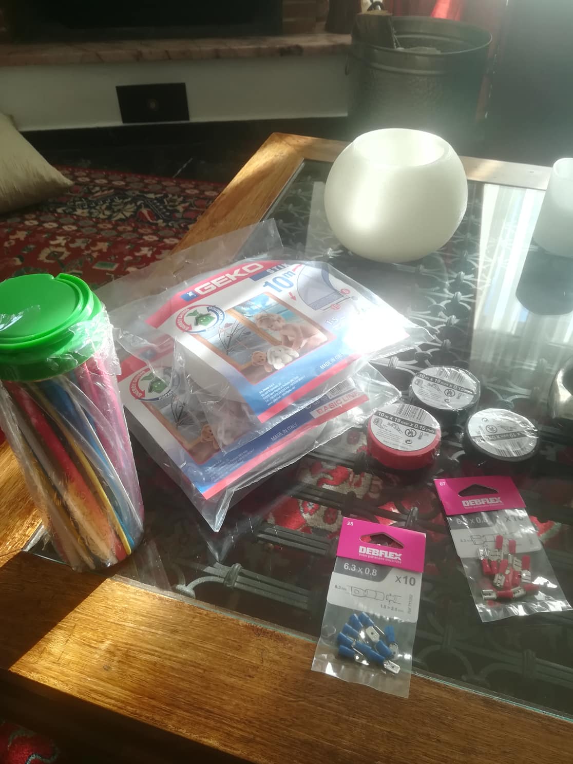

Οπότε πρωί πρωί leroy, ψώνια και πριν λίγο μόλις ησύχασα και με αυτό το θέμαααα...
Τα ψώνια. Μόνο με τα αεροστόπ θα ασχοληθούμε. Τα υπόλοιπα είναι για τις άλλες δουλειές.
Πρώτο μας μέλημα είναι να καθαρίσουμε τις παλιές κόλες. Κάτι που είναι αδύνατον τελικά. :lol:

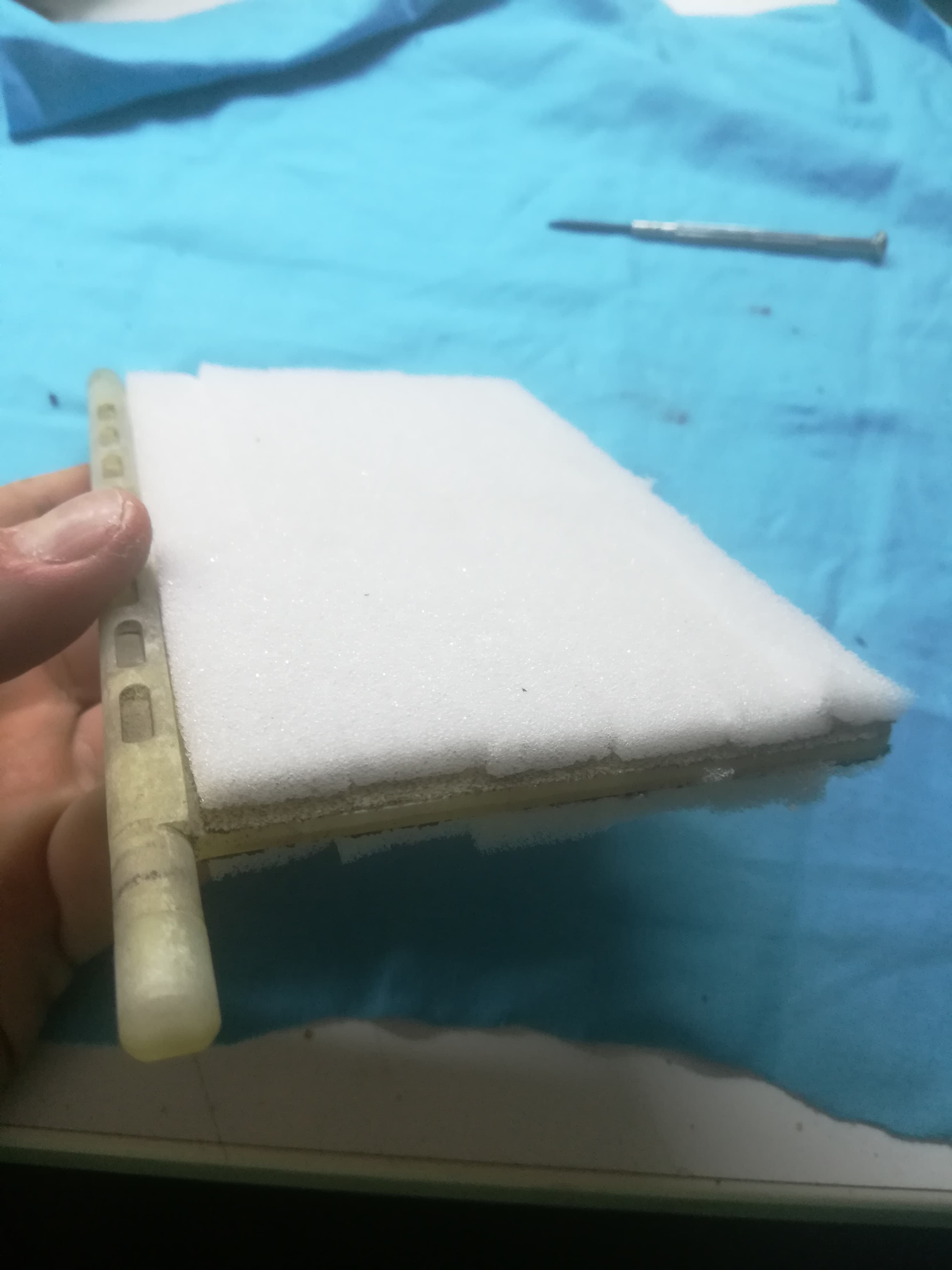

Εγώ πέρα από την κόλλα της ταινίας, έβαλα επιπλέον από κάτω.
Το φρέσκο προϊόν.

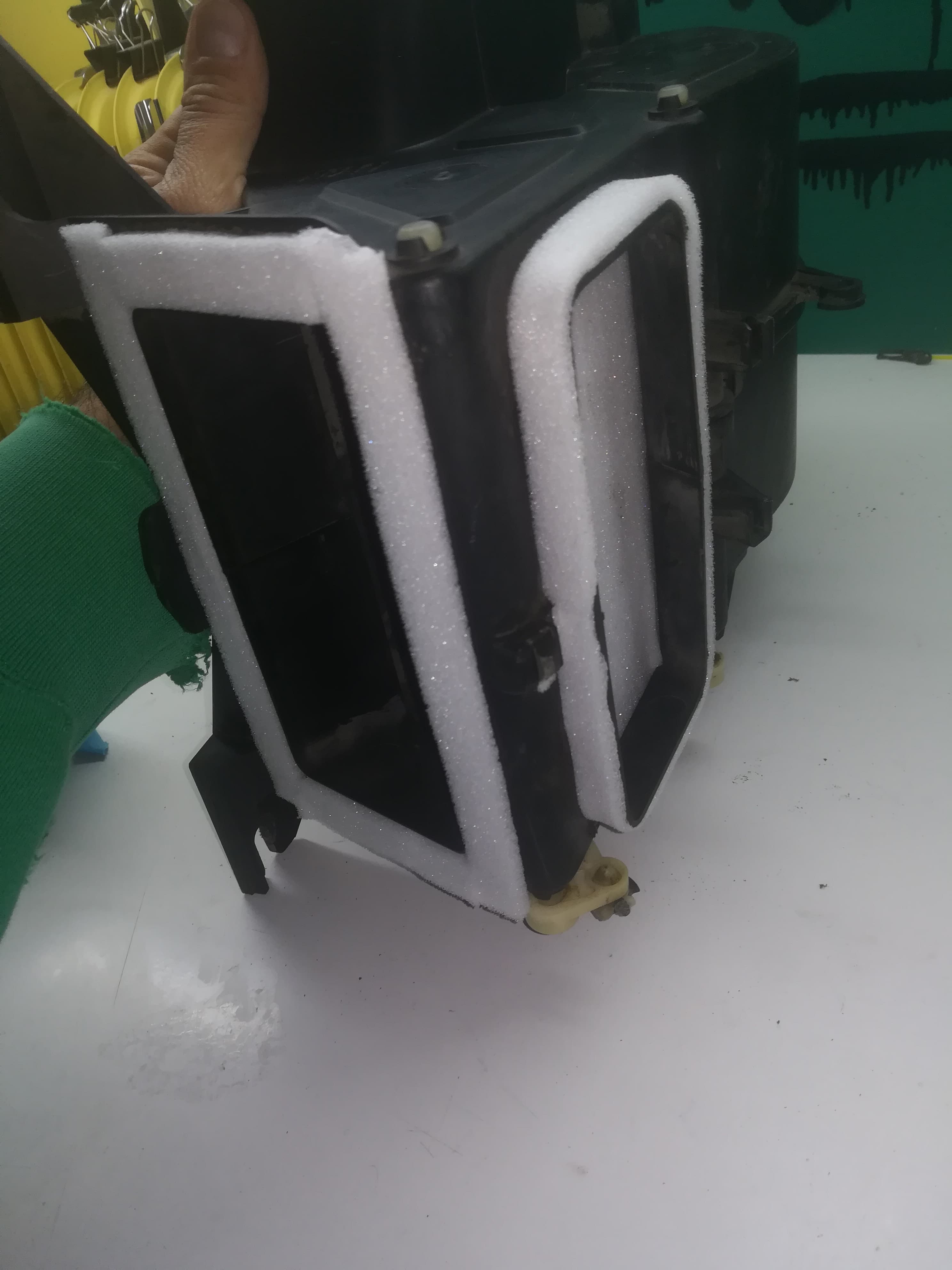

Μετά βάζουμε από αυτή την ταινία και γύρω γύρω (εκεί που είχε και παλιά βασικά :lol: :lol:
Και τέλος
Και τώρα ύπνο και άραγμα γιατί αύριο έχει βόλτα :whistle: :mrgreen:
