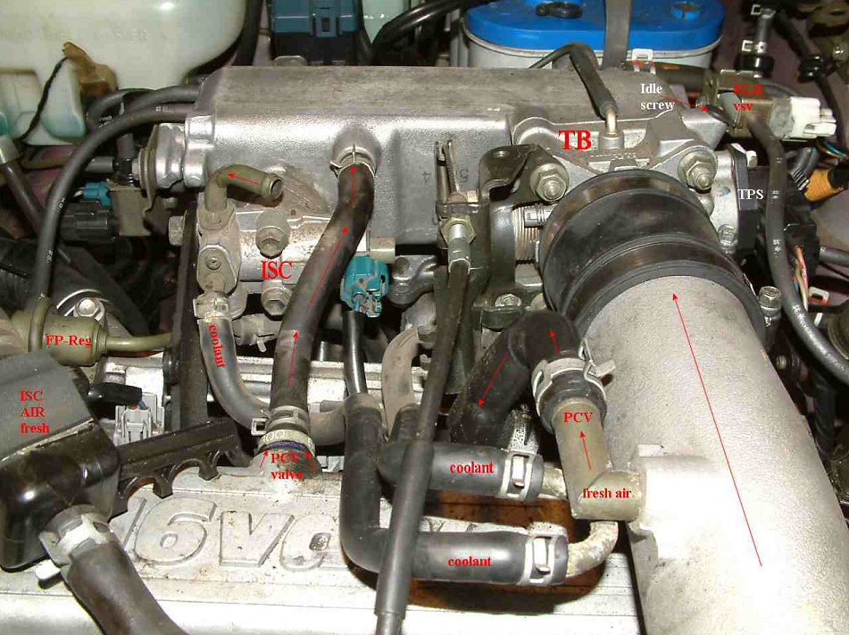

Μήπως μπορεί κάποιος να ανεβάσει μια φωτό με αυτά τα περιβόητα σωληνάκια που βουλώνουν να δούμε ποια είναι;

δυο σωληνακια είναι κάτω από την πεταλούδα που περνάει νερό . επί τις ευκαιρία βγάλε την πεταλούδα να την καθαρίσεις και στο λύσιμο αναγκαστικά θα πέσεις πάνω τους

kapo έγραψε:Μήπως μπορεί κάποιος να ανεβάσει μια φωτό με αυτά τα περιβόητα σωληνάκια που βουλώνουν να δούμε ποια είναι;
Ειναι δυο σωληνακια που πηγαινουν στην βαλβιδα IAC και οσο ζεσταινεται ο κινητηρας τοσο ανοιγει η βαλβιδα , αν βουλωσουν κρατα υψηλο ρελαντι γιατι δεν περναει ψυκτικο ωστε να ανοιξει σωστα η βαλβιδα . Στο δικο μου παντως καθαριστικαν και τωρα δουλευει ρολοι 800 στροφες ρελαντι ζεστο .
Αν μπορεί ο Μίλτος μπορεί ας σου περιγράψει απο τις εικόνες ποια σωληνάκια εννοει. Δεν έιμαι σίγουρος αλλα είναι αυτά που γράφουν Coolant. Ελπίζω να φανούν χρήσιμες.
Φιλικά Δημήτρης
Coolant (x2)

Ευχαριστώ πολύ παιδιά αύριο έχει ξηλωμα.

Ναι αυτα που γραφουν coolant ειναι ! Τωρα δεν ξερω στην δικη σου περιπτωση τι γινετε , κανε εναν ελεγχο και αν δεν ειναι αυτο τσεκαρε θερμοστατη πεταλουδα και ECT .
