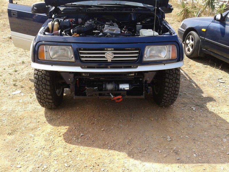

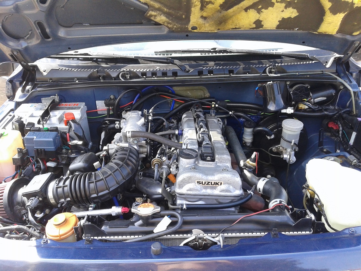

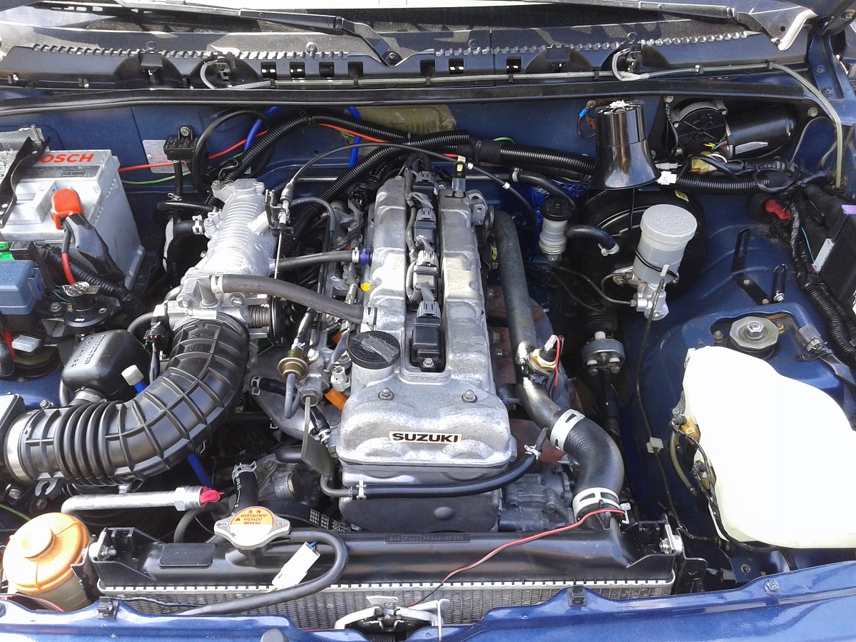

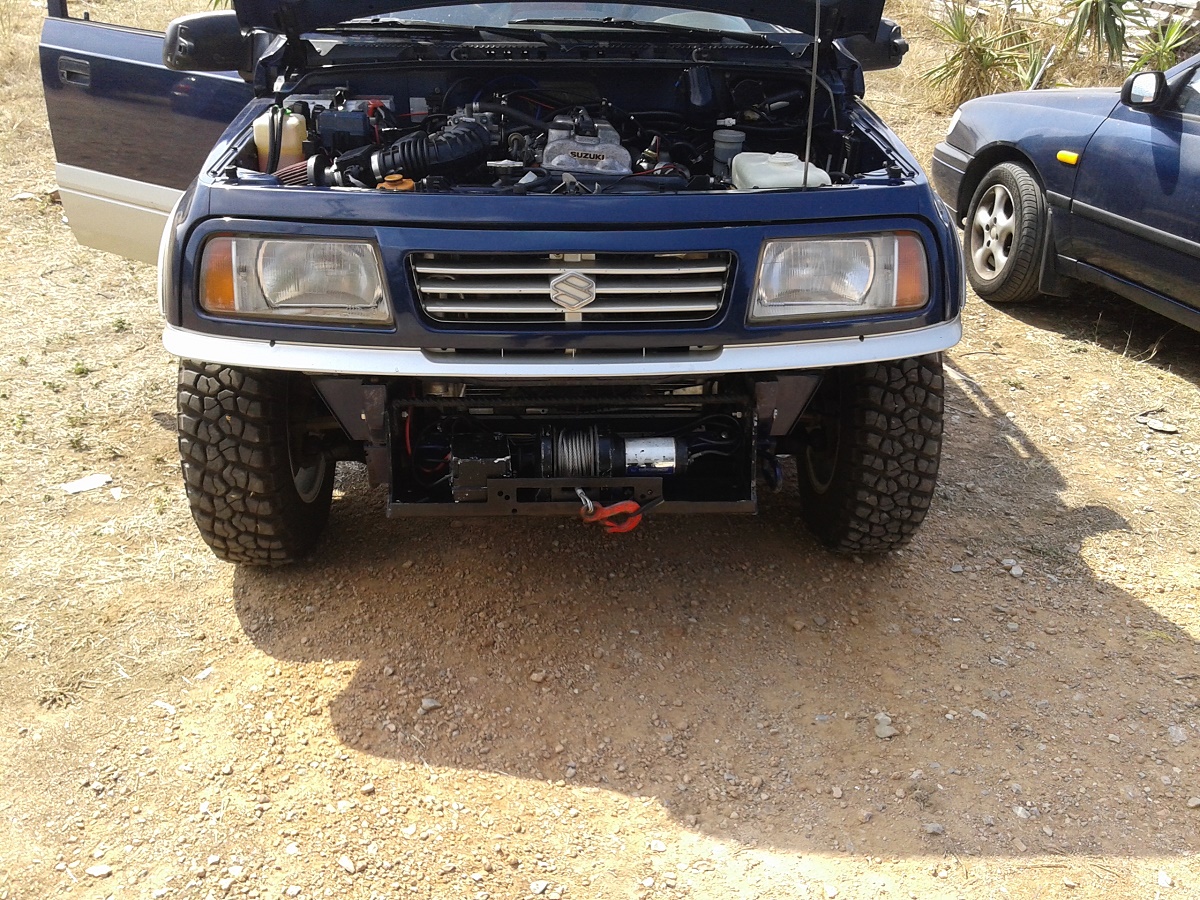

Δημοσίευσηαπό triptec » Δευτ Ιούλ 11, 2016 12:28 am
Επιστρέφω μα νεότερα, και εμένα στις 3000 σ.α.λ. 105χλμ μου γράφει και στις 4100 σ.α.λ. 140χλμ. Είναι πολύ άνετο σε προσπεράσεις αλλά έχω την εντύπωση ότι ψηλά κρεμάει, δηλαδή μετά τα 140 αγκομαχάει, πρόβλημα μου έβγαλαν και οι 4 πολλαπλασιαστές, πολύ έντονα στη χρήση με γκάζι αλλά αισθητό και στην βενζίνα στις χαμηλές στροφές μέχρι 2500 και πιο έντονο όταν ζεσταθεί καλά, τους οποίους και άλλαξα και όλα καλά. Και μερικές τελευταίες φωτό.
