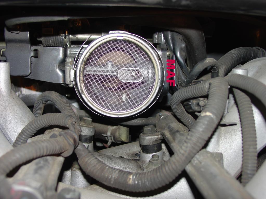

Πού είναι το MAF ρε παιδιά? Εχετε καμμια φωτογραφια; Καμμια οδηγία ? Προσπάθησα σήμερα αλλά τα παράτησα...
Απο τα σχεδιαγράμματα δεν βγαζω άκρη (να ναι καλά το φόρουμ που τα έχω).

ειναι πανω στην πεταλουδα σου

Έφτασα μέχρι εκεί και είπα αστο α ρωτήσω πρώτα καλύτερα.!! Το πλαστικό που κουμπώνει πάνω είναι λίγο καμμένο να σου πω και το φοβήθηκα μη κοπεί.

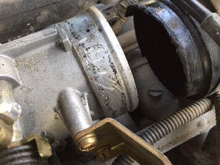

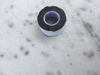

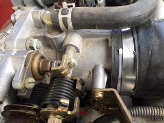

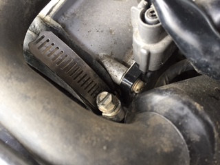

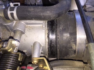

Το πλαστικό τελικά ήταν πολύ σκληρό και "πέθανε" :)
Εκανα μια πατέντα για να το σφραγίσω αλλά πρέπει να αλλαχτεί το πλαστικό κόμμάτι που κουμπώνει στην πεταλούδα. Εβαλα προς το παρόν πάνω απο το κολλάρο μία ταινία απο σιλικόνη που είχα και είναι κανονικά για στεγάνωση ηλεκτρολογικών για συνδέσεις καλωδίων. Φαίνεται προς το παρόν να κρατάει.
Ο καθαρισμός έγινε και σε μια γρήγορη βόλτα φαίνεται οκ.
Δειτε και τα σχετικά.
