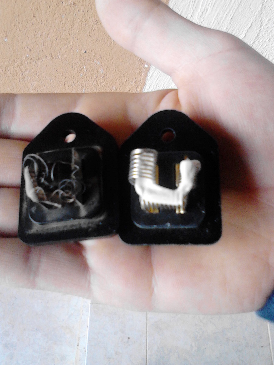

Οι αντιστάσεις ψύχονται από το αέρα του βεντιλατέρ για να στις καίει μάλλον δεν γυρνάει το βεντιλατέρ, ξεκίνα από εκεί. Τα μπουζοκαλώδια που έβαλα χαλάνε οι πίπες μετά από 2 χρόνια και θέλουν αλλαγή, 4€ η μία έχουν μικρό το κόστος αλλά όταν έχεις δώσει 120€ περιμένεις κάτι πιο ποιοτικό. Το καπάκι δεν θα σου βγάλει πρόβλημα πάλι καθώς το έχουν βελτιώσει στο σημείο που ράγιζε, ενώ το γνήσιο δεν έχει καμία αλλαγή στην αντοχή του, ενημερωτικά το ίδιο καπάκι φοράνε και το jimny και το baleno και το GV και όλα εκεί πάσχουν. Εγώ τις αντιστάσεις τις επισκεύασα μόνος μου κόβοντας ελατήριο σπείρα σπείρα μέχρι να πετύχω την αντίσταση που έγραφε το manual αλλά πολύς ο κόπος και δεν συμφέρει, σε ανακύκλωση πήγαινε και θα βρεις.

Καλημερα στο ciub.Εχουμε κανει λιγη προοδο με το μαζεμα του vitara.Αφου εψαξα παντου και δεν βρηκα πουθενα τις αντιστασεις του καλοριφερ τελικα τις παραγγειλα καινουργιες απο αντιπροσωπεια (κοστος 67 ευρω... :angry-steamingears: )
