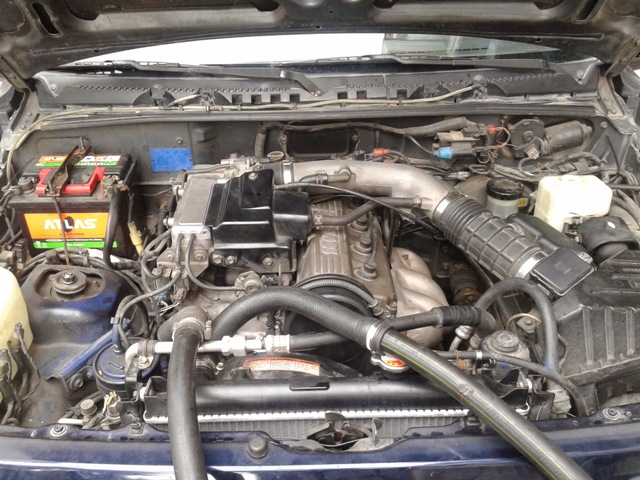

Καλημερα,
ο μαστορας ζητησε λιγο χρονο για καθαρισμο-τριψιμο-προσαρμογη βαλβιδων στο νεο καπακι.
Φιλικα
Δημητρης
Dbarounis
Δημοσιεύσεις: 41
Εγγραφή: Παρ Ιαν 30, 2015 3:41 pm
Re: Αλλαγη Κινητηρα
Δημοσίευσηαπό Dbarounis » Τετ Φεβ 11, 2015 10:00 am
Καλημερα,
παρελαβα σημερα το αυτοκινητο. Προς τιμη του ο μαστορας δεν χρεωσε τιποτα.
Δειχνει μαζεμενο, λαδια καθαρα, σταθμη ψυκτικου σταθερη. Απο εδω και περα τι πρεπει να γινει?
Σκεπτομαι ενα προληπτικο καθαρισμα κυκλωματος ψυξης, και Protec.
Οποιαδηποτε αλλη υποδειξη ειναι καλοδεχουμενη.
Φιλικα
Δημητρης.

Δημοσίευσηαπό Dbarounis » Δευτ Φεβ 16, 2015 11:12 am
Καλημερα,
εγινε και καθαρισμα/πλυσιμο κυκλωματος ψυξης στον Νικο Ευαγγελιαδη (Νεα Ιωνια). Μπηκε και νεο παραφλου με protec. Μετα προσσθεσα protec engine flush και αλλαξα λαδι και φιλτρο.
Ειδομεν και ελπιζω για το καλυτερο.
Φιλικα
Δημητρης.

Re: Αλλαγη Κινητηρα
Δημοσίευσηαπό Dbarounis » Τρί Δεκ 22, 2015 10:37 am
Μετρησα σημερα το πρωι. 0,03 Volt με κινητηρα σε λειτουργια. Καλα παμε.
Dbarounis
Δημοσιεύσεις: 41
Re: Αλλαγη Κινητηρα
Δημοσίευσηαπό Dbarounis » Δευτ Μαρ 21, 2016 10:17 am
Καλημερα,
το Σ/Κ επανελαβα την ,μετρηση της αγωγιμοτητας. Η ενδειξη ηταν 0,20V. Φαινεται οτι η ηλεκτρολυση αρχισε την επισκεψη της. Οποτε αφαιρεσα μισο λιτρο αντιψυκτικο μιγμα (με βαση το G12), απο το βρυσακι του ψυγειου. Προσθεσα 1 μπουκαλι Protec μαζι με λιγο απιονισμενο νερο.
Η μετρηση εδειξε (μετα απο 10 λεπτα δουλεμα του κινητηρα) 0,07V.
To Protec δειχνει να δουλευει πραγματικα. Λαμβανοντας υπ' οψη οτι ειχα προσθεσει Protec το Σεπτεμβριο, μαλλον η ανανεωση του πρεπει να γινεται καθε 6 μηνες περιπου.
Φιλικα
Δημητρης
