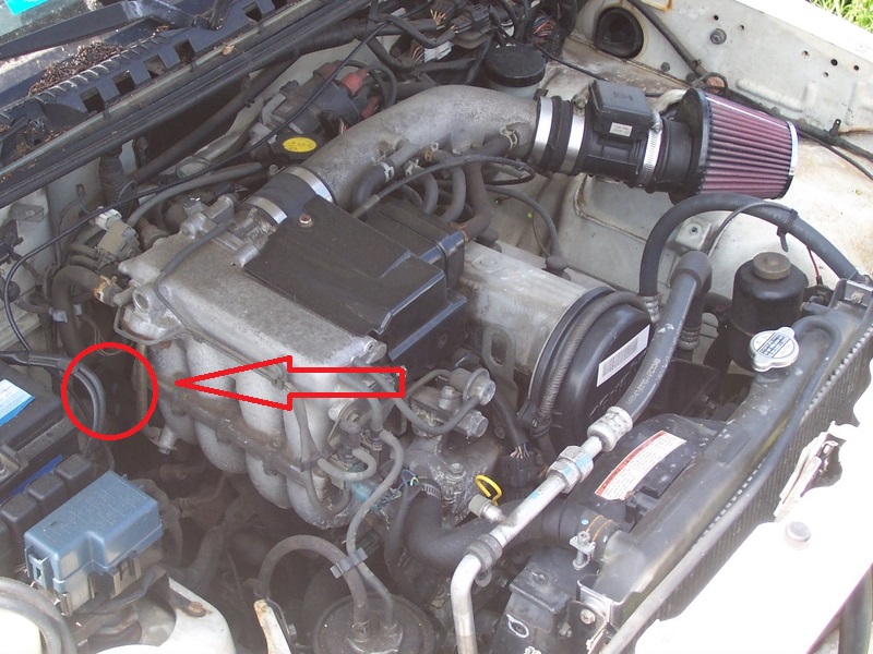

Δημοσίευσηαπό Tragistos » Σάβ Δεκ 13, 2014 8:08 pm
Απο μέσα δεν μπορείς να κανεις τίποτα,πρεπει να βγει το ταμπλό,θα κοιταξεις απο εξω τα δυο κολαρα που σου είπα

Τα σωληνάκια που πάνε στο ψυγείο του καλοριφέρ είναι ...
Θα τα δεις. Το ένα είναι πάνω από το άλλο. Στο ίδιο σημείο ακριβώς είναι και στο 8v.

Τελικά παιδιά δεν υπαρχουπάρχουν σωληνάκια γι αυτό δε τα εβλεπα.δεν είναι συνδεμενα.τωρα ψυγείο πόσο κόστος έχει το ψυγειο καλοριφερ? Και από που το περνω?

Το ψυγείο είναι το λιγότερο... Η δουλειά για να μπει το ψυγείο είναι η καλή... Πρέπει να βγει όλο το ταμπλό....

Πως γίνετε να μην έχει ψυγείο ρε παιδιά;είναι δυνατόν;άντε να έχει απομονώσει η καταργήσει τα κολάρα το καταλαβαίνω,λες τρύπησε και για να γλυτώσεις ένα κάρο λεφτά που θέλει η αντικατάσταση και η τοποθέτηση το καταργείς,αλλά να μην έχει καθόλου ψυγείο μου φαίνεται αδιανόητο.
Αδερφέ εγώ στην θέση σου αν όντως θες ψυγείο θα έπαιρνα κάτι σαν αυτό http://www.carxtreme.gr/aerothermo-autokinitou-tamplo-160w-keramiko-italiko.html
...μη σου πω και ξυλόσομπα έπαιρνα :lol:

Δημοσίευσηαπό ΧΡΗΣΤΟΣ1990 » Κυρ Δεκ 14, 2014 2:30 am
Tragistos auto p les egine.το κατάργησε μάλλον ο προηγουμενος.αρα θα θέλει αλλαγη το ψυγειο.σοληνακια είπα ότι δεν υπαρχουν.ψυγειο υπαρχει μέσα μαλλον.λες να το πιάσω μόνος να το ξήλωσα το ταμπλο? Κι αυτοί οι μακακες εκρι μέσα βρήκαν να το βαλουν? Τόσο χορό εχει

Δημοσίευσηαπό ΧΡΗΣΤΟΣ1990 » Κυρ Δεκ 14, 2014 2:44 am
Λες να κάνει δουλεια? Θα πάρω ένα τέτοιο πρώτα να δω αν κάνει δουλεια.σ ευχαριστώ πάρα πολυ.δεν ήξερα ότι υπάρχει τετοιο

Δημοσίευσηαπό Tragistos » Κυρ Δεκ 14, 2014 2:52 am
Δεν έχω δοκιμάσει ποτέ κανένα τέτοιο...αλλά πιστεύω θα κάνεις την δουλεία σου...πέρα από αυτό θα έχεις και το προτέρημα ότι δεν θα περιμένεις να ζεσταθεί ο κινητήρας για να βγάλει ζεστό αέρα,ακόμα και σβηστός να είσαι θα μπορείς να το λειτουργήσεις (για λίγο).

Δημοσίευσηαπό Ted23 » Κυρ Δεκ 14, 2014 12:54 pm
ΧΡΗΣΤΟΣ1990 έγραψε:Λες να κάνει δουλεια? Θα πάρω ένα τέτοιο πρώτα να δω αν κάνει δουλεια.σ ευχαριστώ πάρα πολυ.δεν ήξερα ότι υπάρχει τετοιο
Φιλε μου το χω παρει εγω αυτο.δν κανει δουλειά. Πεταμενα λεφτα!

Δημοσίευσηαπό cabou » Δευτ Δεκ 15, 2014 12:36 am
στο δικο μου εχω αλλαξει ψυγειο καλοριφερ και λεγετε αν θυμαμε καλα behr και νομιζω το ειχα πληρωσει η 120 η 170 ειναι λιγο ζορικο αλλα οχι ακατορθοτο να το κανεις μονο σουκαθε βιδα που θα βγαζεις θα την σημαδευεις εμενα στο τελος μου ειχαν περισεψει τρεις βιδες

Δημοσίευσηαπό chris7gtir » Δευτ Δεκ 15, 2014 11:42 am
ΧΡΗΣΤΟΣ1990 έγραψε:Tragistos auto p les egine.το κατάργησε μάλλον ο προηγουμενος.αρα θα θέλει αλλαγη το ψυγειο.σοληνακια είπα ότι δεν υπαρχουν.ψυγειο υπαρχει μέσα μαλλον.λες να το πιάσω μόνος να το ξήλωσα το ταμπλο? Κι αυτοί οι μακακες εκρι μέσα βρήκαν να το βαλουν? Τόσο χορό εχει
Αποκλειεται φιλε να μην εχει ψυγειο.
Κανεις δεν θα εμπαινε στη διαδικασια να κατεβασει ταμπλο να βγαλει το ψυγειο χωρις να το αντικαταστησει.
Σιγουρα θα φαινονται οι σωληνες του ψυγειου στο χωρο της μηχανης.
Αν τωρα ειχε τρυπησει και το εχει καταργησει ο προηγουμενος θα πρεπει να δεις τα κολαρα που πηγαιναν στο ψυγειο ενωμενα μεταξυ τους με καμια μουφα.
