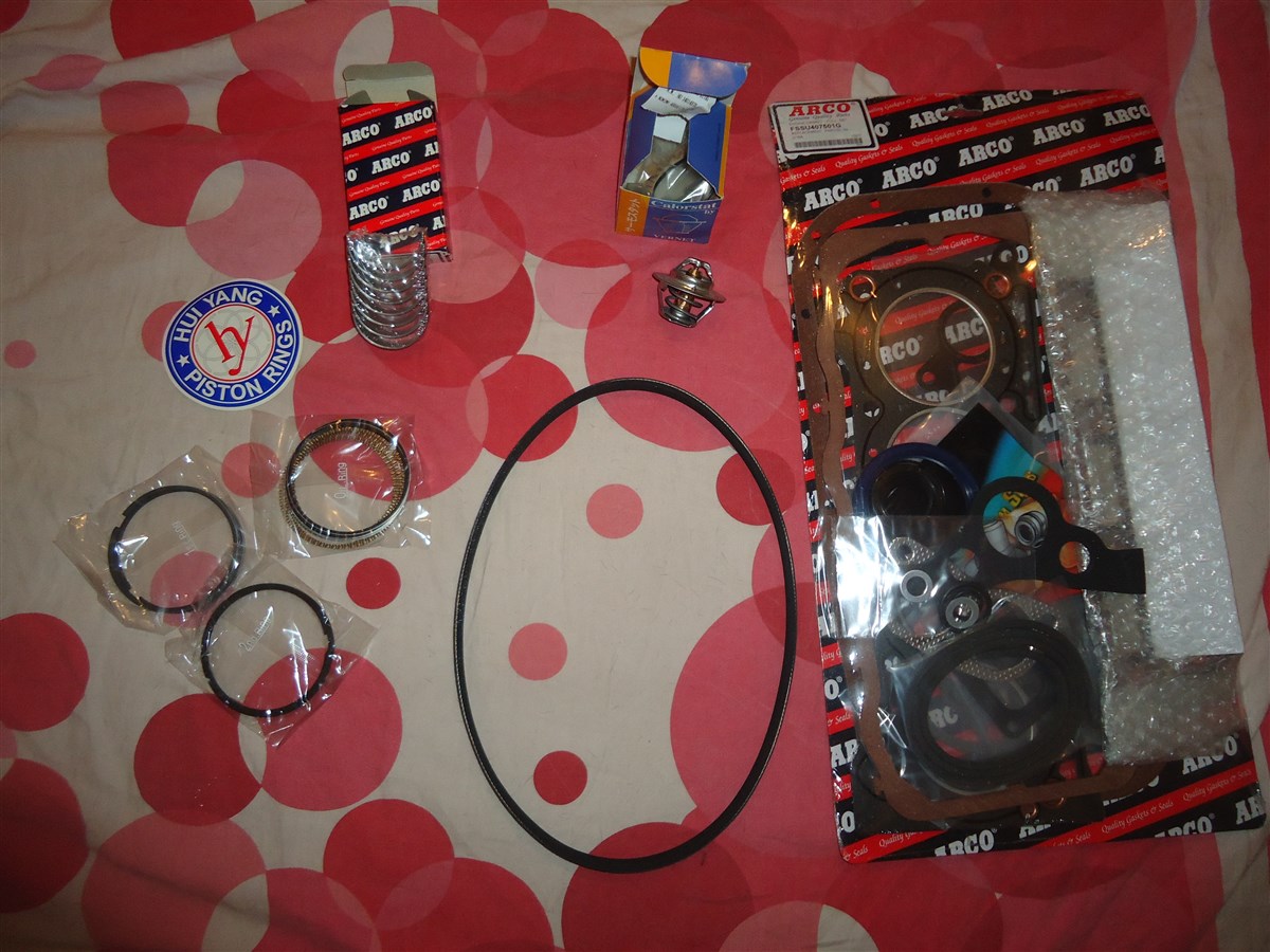

Καλησπερα στην ομαδα!!!πειρα και τα πρωτα καλουδια!και εχουμε και λεμε ιμαντας δυναμο, μεταλα μπιελων ,σετ πιστονιων 0,50 ,θερμοστατης,πληρης σετ φλατζων κινητηρα ,και καινουργια πιστονια 0,50!!Οι τιμες παντως θεσσαλονικη με τις τιμες στην λεμεσο Τ Ε Ρ Α Σ Τ Ι Α ΔΙΑΦΟΡΑ !!!Αν τα επερνα απο δω θα εμπενα σχεδων 200 ευρο μεσα!Να γιατι στην κυπρο αλλαζουν μηχανες και δεν τις φτιαχνουν!φοτο δεν μπορω να βαλω γιατι μου λεει οτι το συνημενο ειναι ακυρο! τελος παντων!! Η συνχεια επετε με σετ ιμαντα και ρεγουλατορου polish τον κηνητηρα και καθαρισμο του ψυγειου-καρμπυρατερ!!!Νομιζω η μηχανη θα εχει αλλα 8-10 χρονια ζωης
Μερικα απο τα καλουδια αγορασμενα απο σαλονικα
