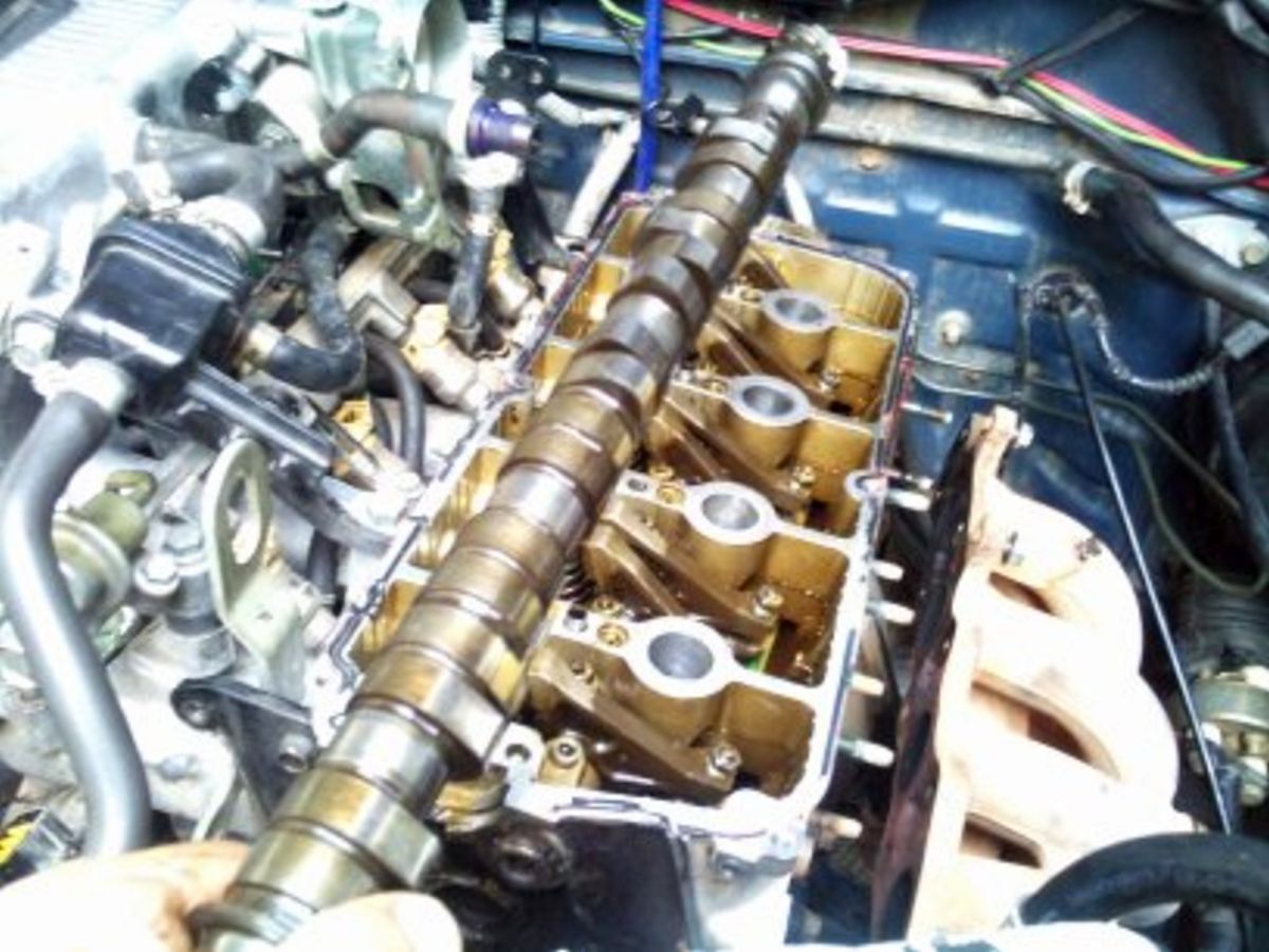

Καλημέρα! Έπεσε πολύ δουλειά και δεν προλάβαινα, με παίδεψαν δυο κ@λ@βιδες που κλώτσησε το κεφάλι τους και δεν έβγαιναν με τίποτα, αλλά με βαριά και καλέμι όλα διορθώνονται, σήμερα πήγε στον δράκο για πρεσάρισμα και μέχρι το μεσημέρι θα ξέρω, περιμένετε για φωτό.

Τελικά το καπάκι δεν έχει ράγισμα αλλά έχουν χαλάσει οι τάπες που έχει μέσα, οπότε πλάνισμα, φρεζάρισμα βαλβίδες, αλλαγή τάπες και ξανά επάνω :dance: :dance: :dance: .

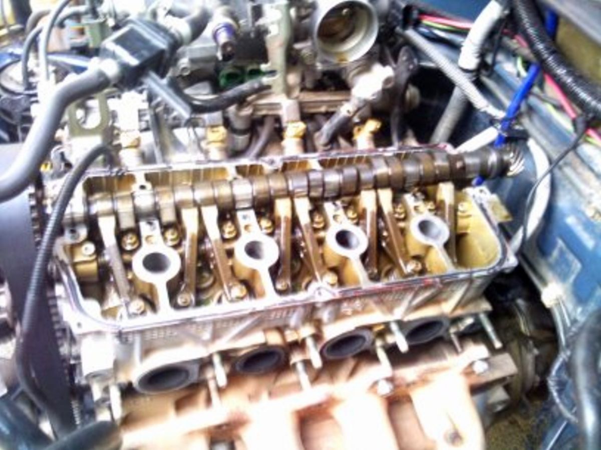

Δημοσίευσηαπό triptec » Δευτ Οκτ 07, 2013 11:23 pm

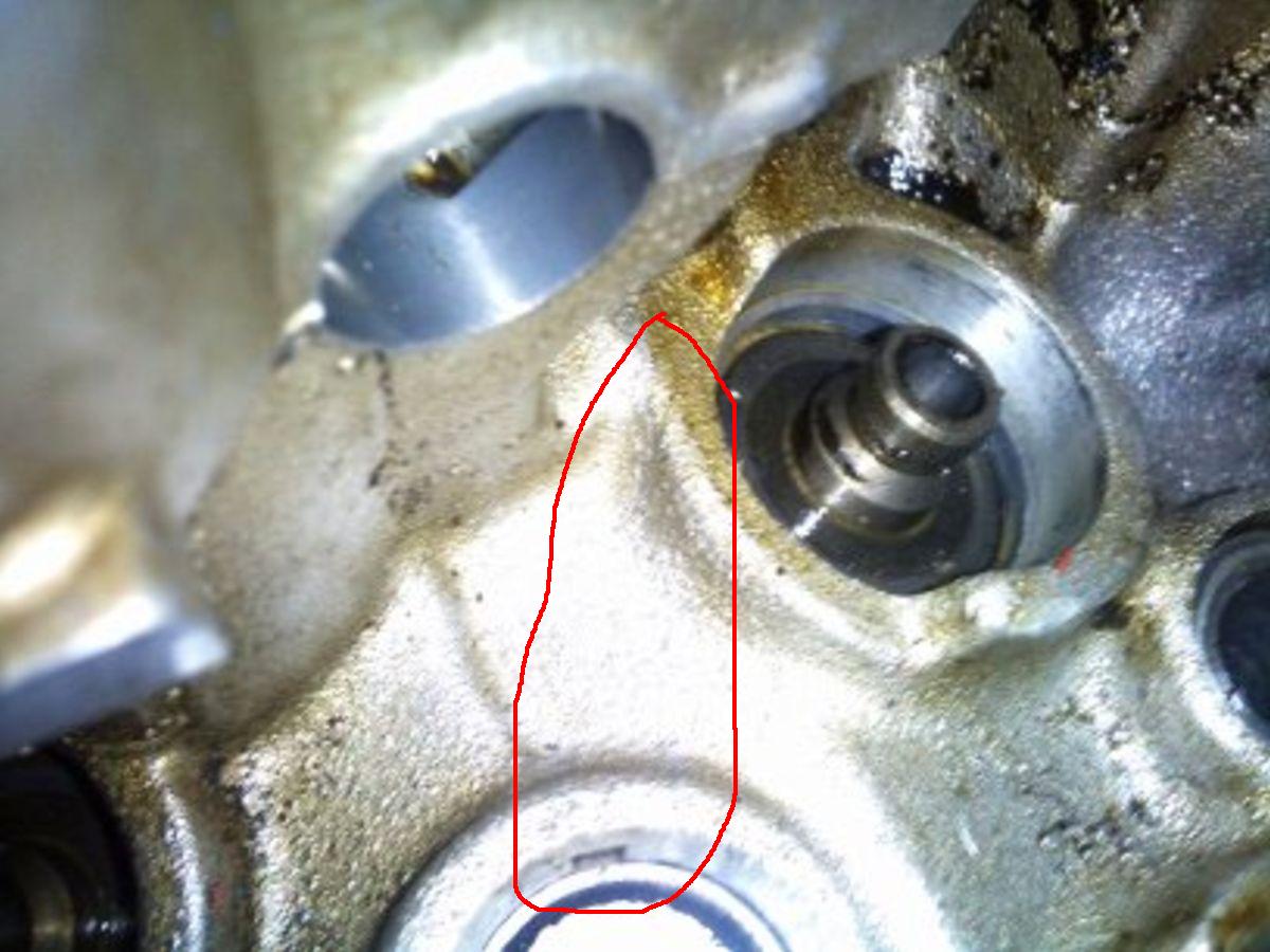

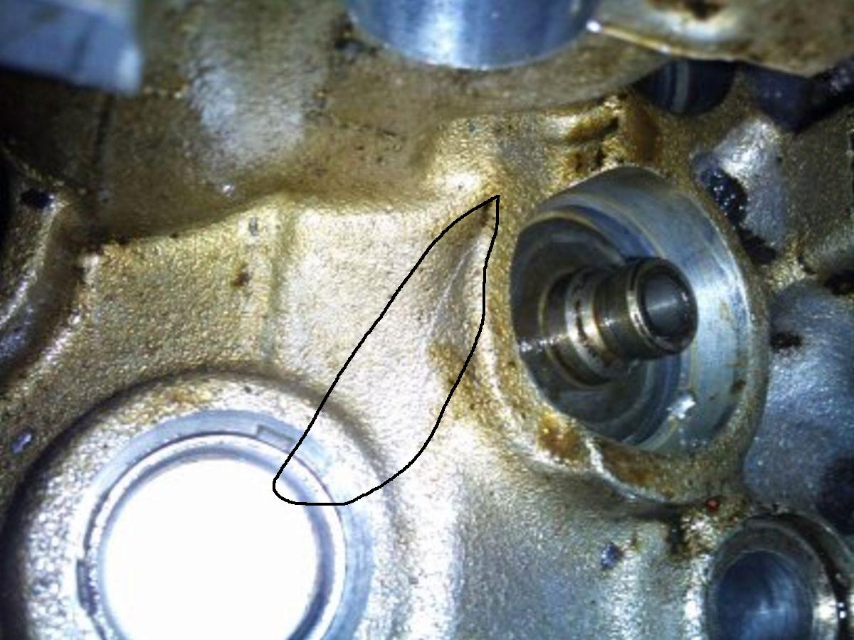

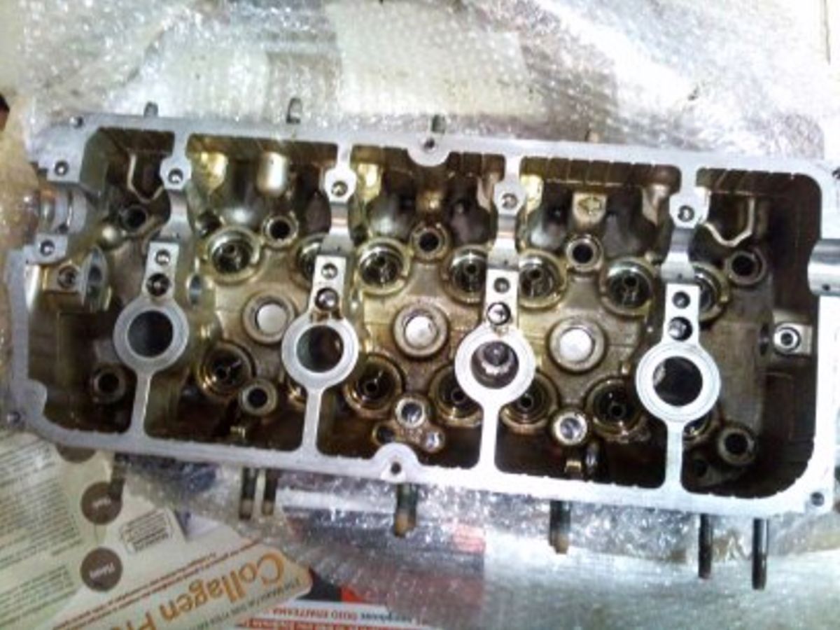

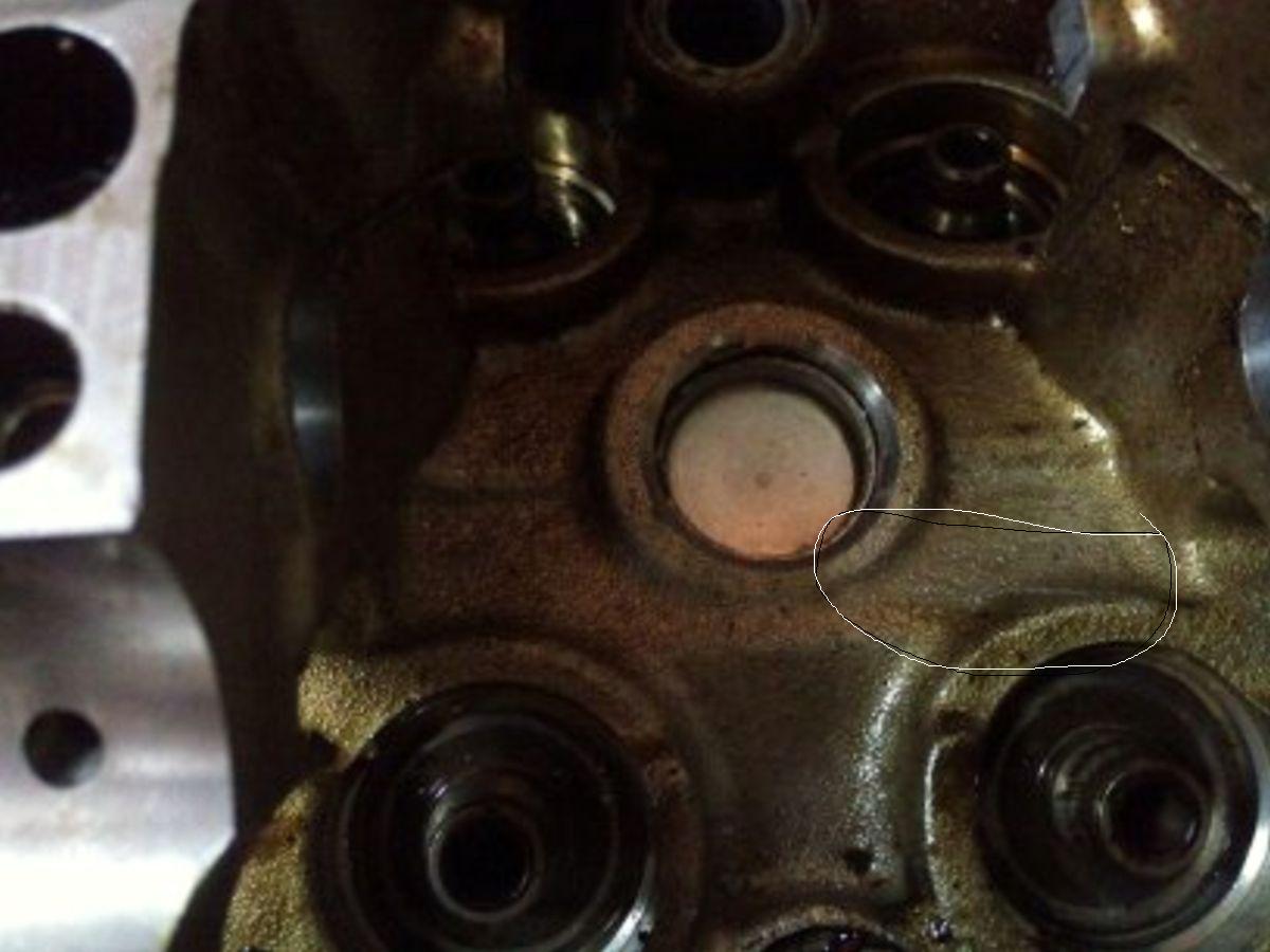

:twisted: :twisted: :twisted: :twisted: :twisted: τελικά το καπάκι είναι ραγισμένο για τα καλά απλώς είναι ραγισμένο γύρο από τις τάπες:
παντού παραφλού
εκεντροφόρος
το πρώτο ράγισμα
το δεύτερο
το τρίτο
Αυτά, και τώρα πάμε για άλλο!
