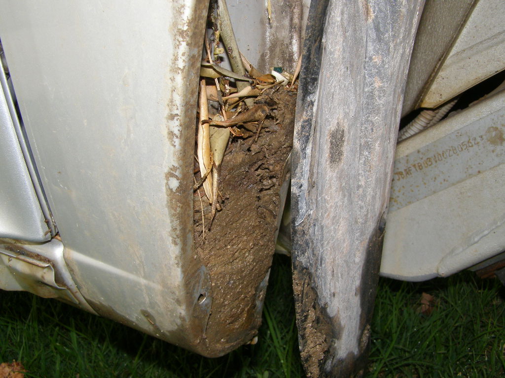

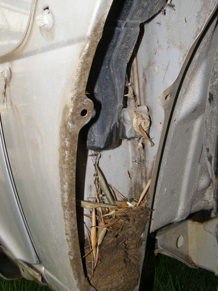

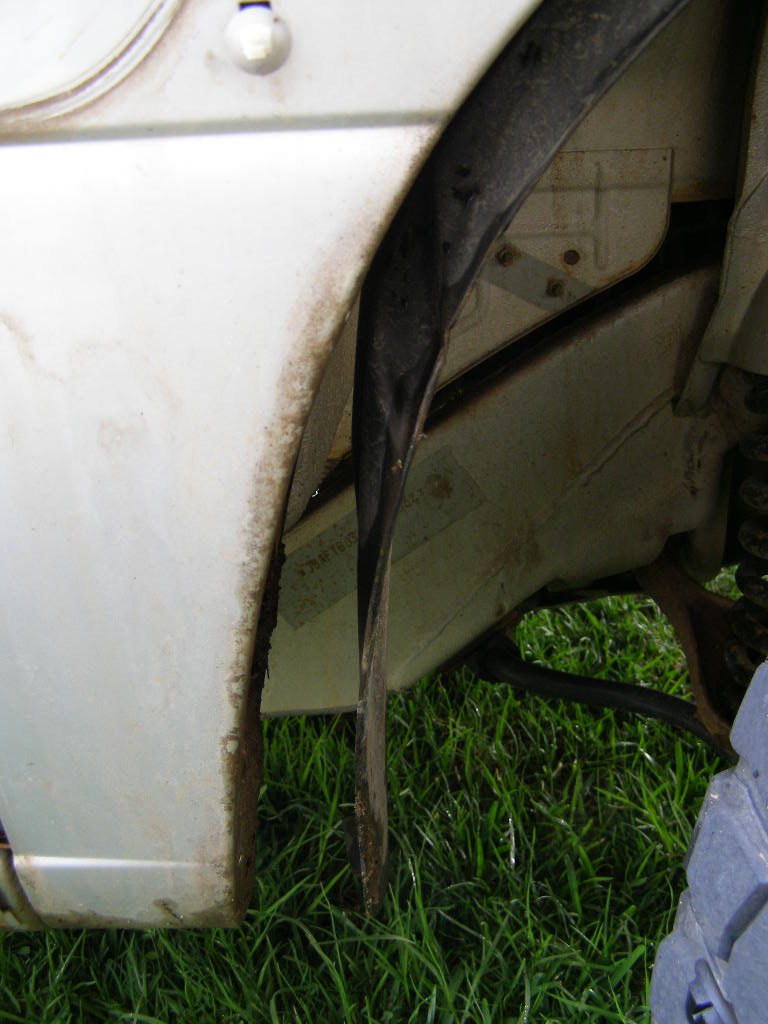

Δημοσίευσηαπό Tzivitzonis » Κυρ Οκτ 01, 2023 12:13 pm
Marios_Nosnos έγραψε:Χαμηλα στους θολους θα πρεπει να βγαλω φτερο για να καθαρισω?
Λίγο το κάτω μέρος του θόλου (οι φωτό είναι από το δικό μου, όχι από Vitara) :arrow:
:mrgreen:
