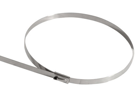

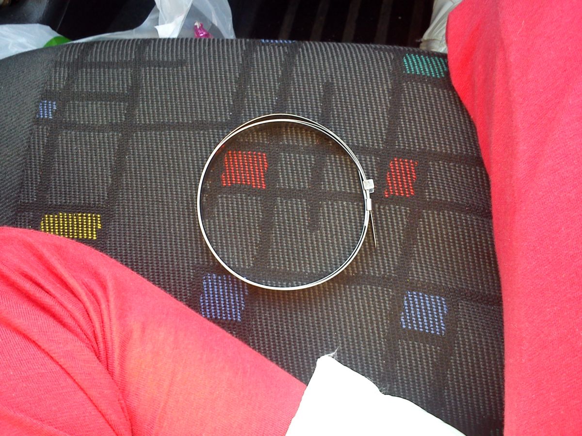

παντος υπαρχουν και κολιεδες που δεν εχουν κατσαβιδοβιδα αλλα τα σφιγγεις οσο παει με την πενσα,κατι σαν ται ραπ αλλα σε μεταλικο,γνωμη μου αλαξε το γιατι το πλαστικο με τον καιρο θα λιωσει,μαλιστα βενζινη με βενζινη διαφερει σε ποιοτητα και μπορει να γινει γρηγορα και φοβαμαι μην σου κανει καμια ζημια.

ΥΓ: λεγονται μεταλικα δεματικα,τωρα μαγαζι δεν κοιταξα αλλα θα βρεις και ειναι αυτα

Τελικά η αντλία παρέδωσε πνεύμα και με άφησε στο δρόμο, θα πάρω καινούρια και αφού θα ανοίξω ξανά ρεζερβουάρ θα του βάλω και το μεταλλικό ται ραπ. Μάνο ευχαριστώ για την πληροφορία.

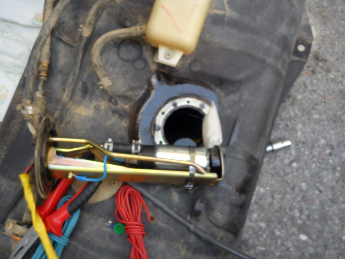

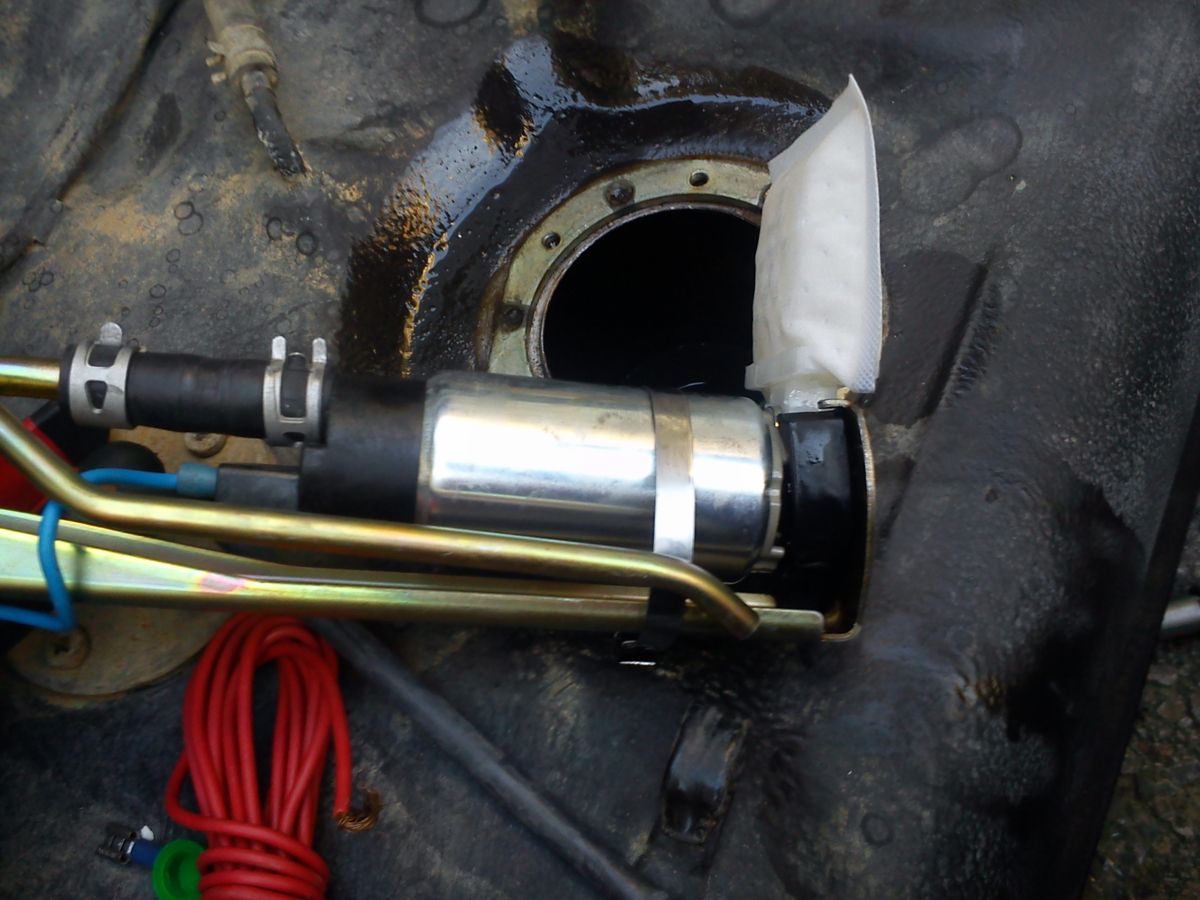

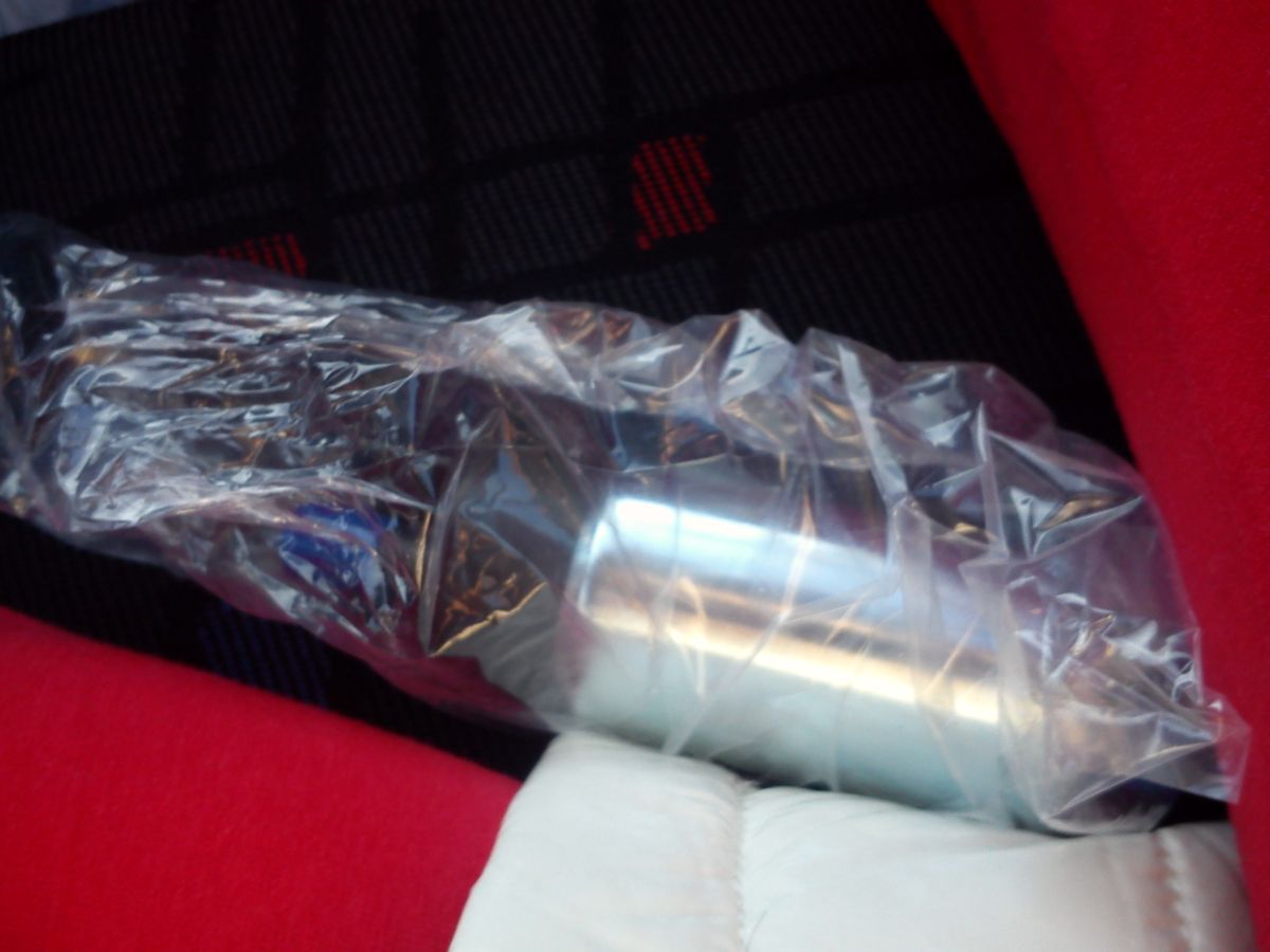

Δημοσίευσηαπό triptec » Παρ Δεκ 28, 2012 11:52 pm
Αντικαταστάθηκε λοιπόν η αντλία με καινούρια ημιτασιόν, γιαπωνέζικη, 72€. Η suzuki μου είπε 528€ και παραδοτέα σε μια εβδομάδα.
και το κολιέ που ανέφερε ο φίλος manos12-74
Έγινε μόνο μετατροπή στα καλώδια σύνδεσης γιατί στη γνήσια ήταν βιδωτά ενώ στην ημιτασιόν με ακροδέκτες.
