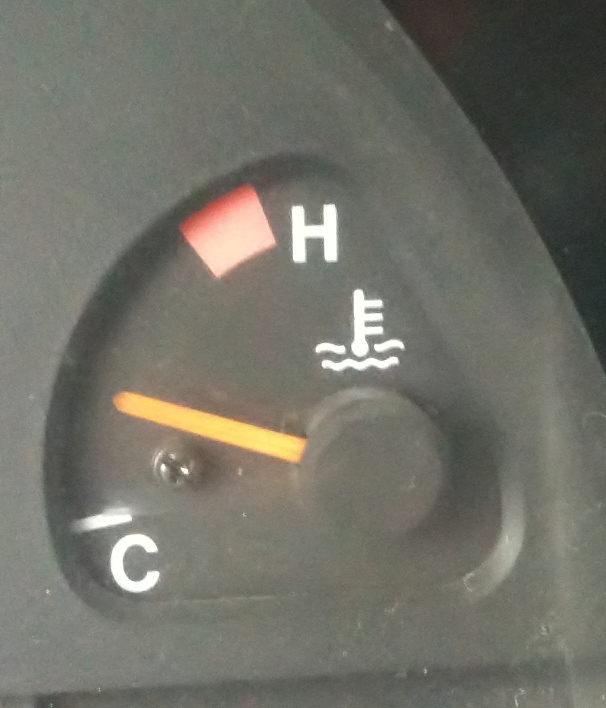

Δημοσίευσηαπό donalnd » Τρί Νοέμ 27, 2012 3:36 pm
απο την κυριακη τελοσ καλο ολα καλα,η μονη απορεια που εχω τωρα ειναι αυτη η σωστη ενδειξη του 8ερμομετρου η εγω την θυμαμαι λαθοσ ποιο χαμηλα?

Δημοσίευσηαπό cabou » Τρί Νοέμ 27, 2012 4:08 pm
donalnd έγραψε:
Μια χαρα ειναι η βελονα και εκει να μενει.τελικα τι καπακι εβαλες και ποσο πηγε το μαλλι για ολα;
