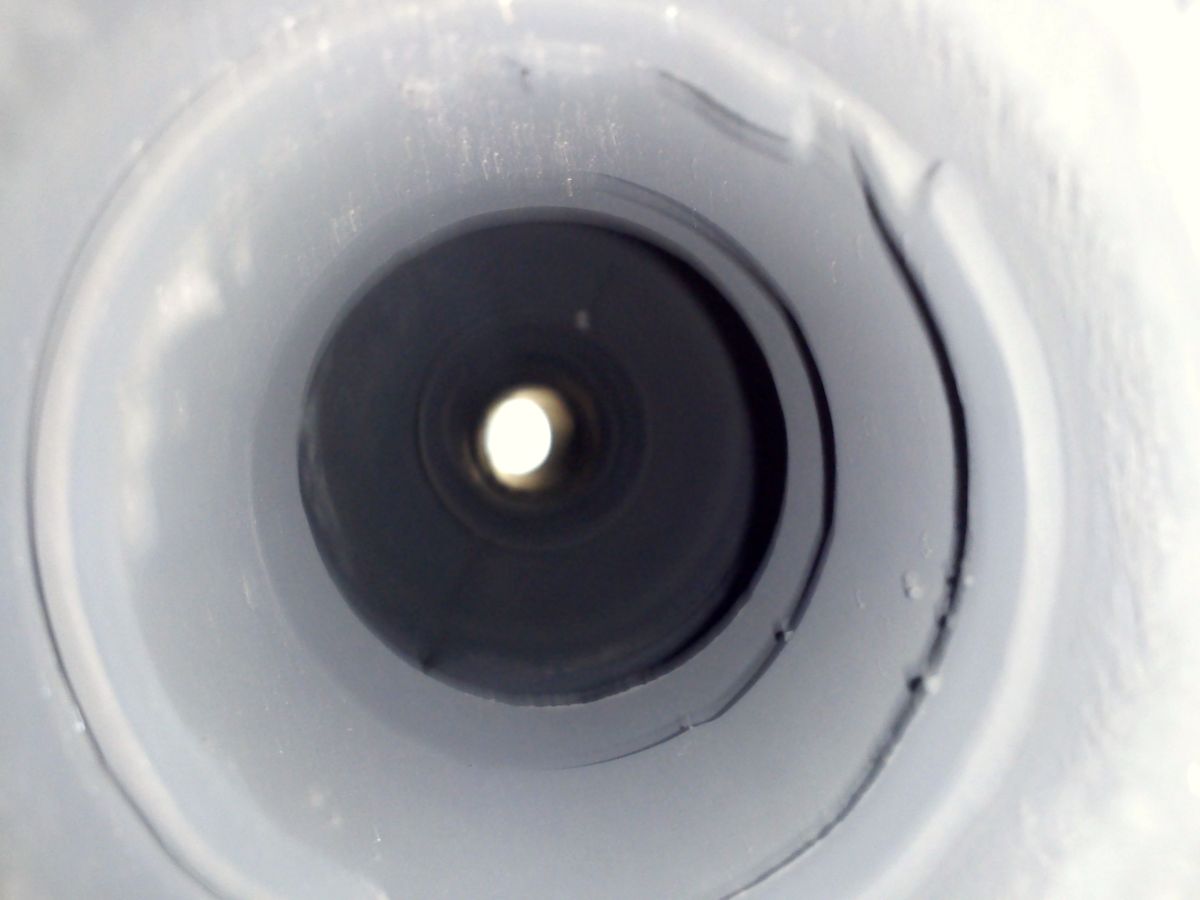

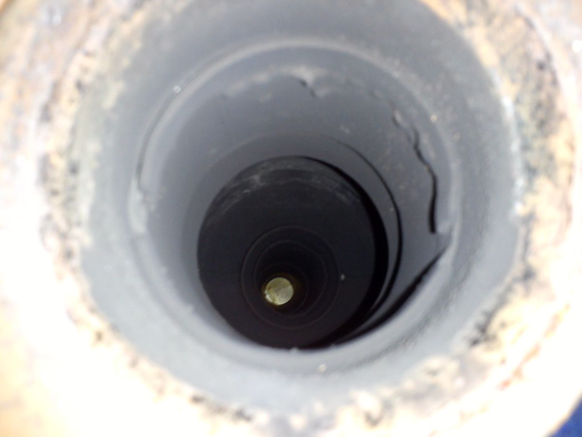

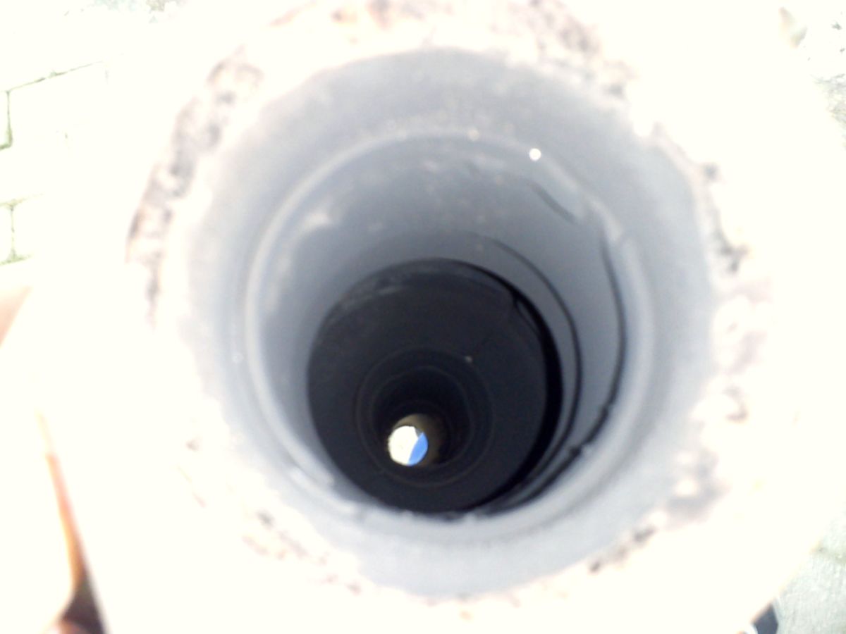

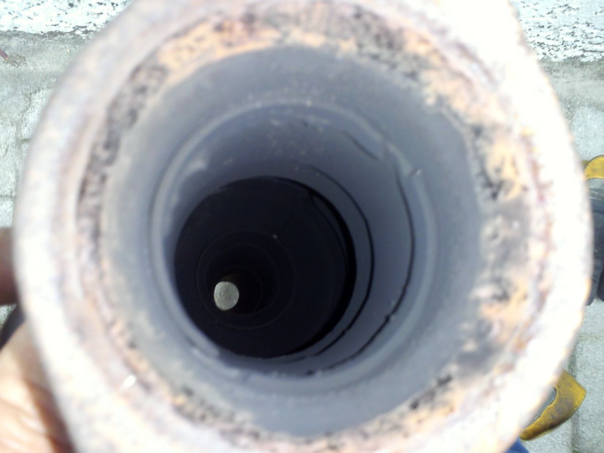

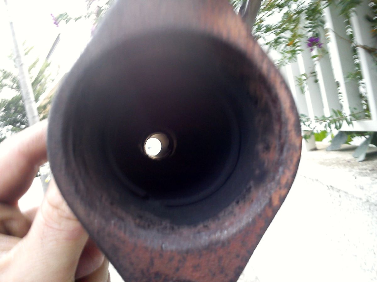

Από ότι φαίνεται η βαλίτσα πάει μακρύτερα και έτσι επανέρχομαι και πάλι με το ίδιο πρόβλημα. Αποφάσισα να βγάλω καταλύτη και εξάτμιση και να τους ρίξω μια ματιά, και ο καταλύτης είχε μείνει μόνο με το καβούκι χωρίς κυψέλες :think: :think:
διαμπερές
Με όσους μίλησα μου είπαν ότι δεν το έχουν ξανακούσει, 2 εξατμισάδες μου είπαν ότι το πιο πιθανό να φταίγανε τα μπουζοκαλώδια που δεν δίνανε σωστό σπινθήρα με αποτέλεσμα να καίει τα υπολείμματα της βενζίνας μέσα στον καταλύτη, λογικό ακούγετε. Έχει κανείς καμιά άλλη ιδέα; :???:

Τι δεν είχαν ξανακούσει; Το ότι ο καταλύτης ήταν διαμπερής (χωρίς τα κυψελωτά); :think:

Εγώ που δεν είμαι εξατμισάς, έχω δεί μέχρι τώρα 3 φορές διαλυμένες κυψέλες καταλυτών, οι οποίοι ΠΕΡΝΟΥΣΑΝ τον έλεγχο καυσαερίων... :!:
Το εσωτερικό βάψιμο των καταλυτών με ευγενή μέταλλα (μεταξύ των οποίων και πλατίνα), παραμένει ενεργό ακόμα και ως ψίγματα μέσα στο κουφάρι :!:

Ναί, δεν έχουν ξαναδεί καταλύτη μεταλλικό που να εχουν εξαφανιστεί οι κυψέλες. Τάκη ήταν μεταλλικοί οι καταλύτες που είδες, και αν ναί υπάρχει καμία άποψη του τι μπορεί να συμβαίνει;

Οι καταλύτες που έχω δεί κουρεμένους ήταν μεταλλικοί, 2 φορές σε ένα CRX Muggen που είχα πριν 20 χρόνια (ο πρώτος μαμά και ο δεύτερος Remus), καθώς και άλλη μιά φορά πριν 12 χρόνια σε ένα Audi A3 TQ (και αυτός μαμά). :!:
Ειδικά στον μαμα Honda, όντας εντελώς φαλακρό μέσα, έβγαζε κανονικότατα κάρτα καυσαερίων :!: :!: :!: (δεν ξέρω βέβαια για πόσο ακόμα, γιατί αμέσως τους άλλαζα).
Και στα 2 αυτοκίνητα κατάλαβα ότι είχαν φαγωθεί οι καταλύτες από μικροθορύβους κλάγκα-κλούγκα στην εξάτμιση, αλλά και από την αύξηση του τραβήγματος των κινητήρων, καθώς ξεφυμώθηκαν :!:
