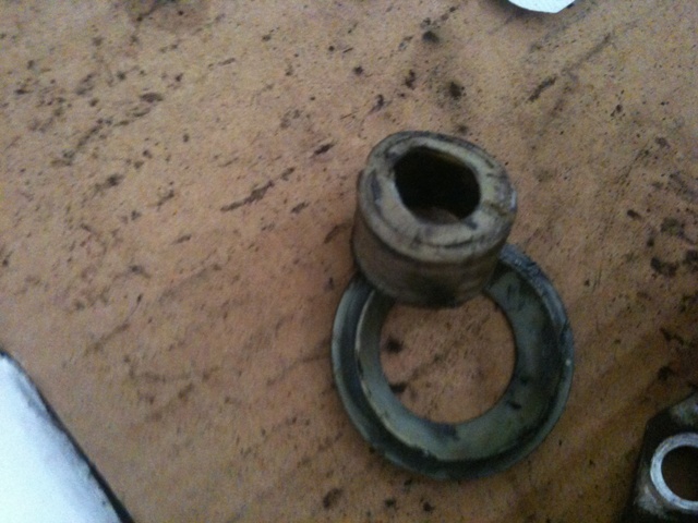

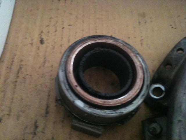

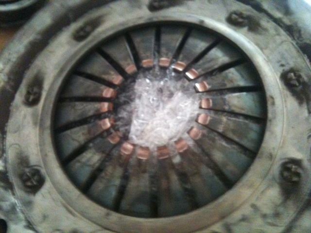

Καλέ ξεχάστηκα... Λοιπόν έχουμε και λέμε.
Το πρόβλημα ήταν ανάμεσα σε δισκο-πλατό, ρουλεμάν, δίχαλο.
Φωτογραφίες...
Λόγο του διχάλου που είχε ραγίσει/σπάσει το αποτέλεσμα ήταν αυτό στον δίσκο...
δισκος
ρουλεμαν
Το από πάνω πήγαινε και τριβόταν στον δίσκο... Πάνω του φαίνεται ξεκάθαρα ότι τριβόταν με αποτέλεσμα να !#$!%% ο δίας...
Αυτό είχε ως συνέπεια και να σπάσουν κάτι πλαστικά στον μοχλό και για αυτό το λόγο ο μοχλός ήταν βάρκα γυαλό καράβια τα όνειρα μας... (μου τα εξήγησε αλλά δεν μπορώ να το περιγράψω με λόγια..:P)
