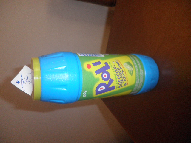

1.Την πρώτη φορα δεν άδειασα όλο το κύκλωμα , αλλά μόνο ένα μπουκάλι 1.5 λίτρου απο το βρυσάκι.Στην συνέχεια πρόσθεσα ένα ίδιο μπουκάλι κατευθείαν απο την τάπα,στο οποίο είχα βάλει μέσα 2-3 κουταλιές σούπας ρολί και το είχα ανακινήσει τόσο πολύ ώστε να διαλυθεί το ρολί καλά μέσα στο μπουκάλι.
2.Το έκανα 3 φορές...απο την πρώτη φορα όμως είδα την θερμοκρασία να επανέρχεται σχεδόν στα κανονικά της. Να σημειώσω εδώ οτι είχα ακαθαριστο το κύκλωμα πάνω απο 2 χρόνια.Την 2η και 3η φορα το μείγμα νερο+ρολί το άφησα μέσα στο κύκλωμα κάνωντας μερικές διαδρομές ...!!!
3.Την τελευταία φορα έβαλα στο κύκλωμα σκέτο απιονισμενο νερο, για ξέβγαλμα...!!Απ΄ότι ξέρω δεν βλάπτει το κύκλωμα το ρολλί!!!Και μετά το ξέβγαλμα γέμισα με το καλό αντιψυκτικό (TOTAL μπλέ) μαζί με απιονισμένο νερό.
4.Η θερμοκρασία έχει επανέλθει σε πολύ χαμηλά σημεία....δηλαδή περίπου στο 1/3 της μισής διαδρομής του ενδείκτη.

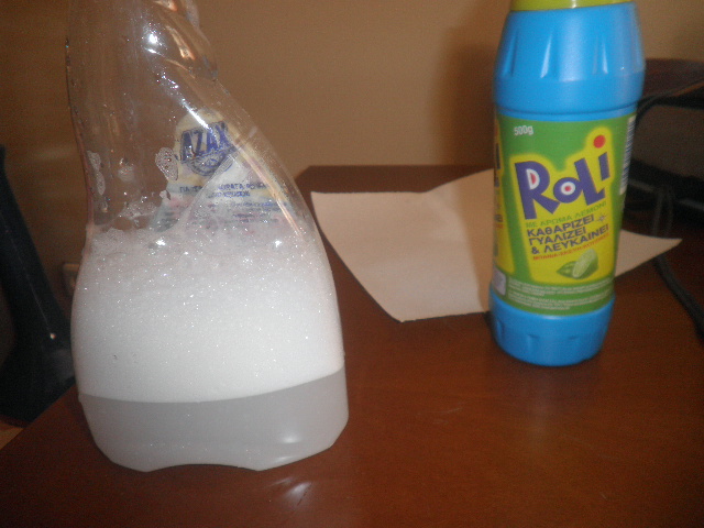

Δημοσίευσηαπό lidi07 » Δευτ Ιουν 18, 2012 10:03 am
μ'αρεσε η ιδέα αυτή φιλε μου ,,και είπε να το δοκιμάσω και εγώ. γραφεις στο πρώτο post ότι το ROLI δεν κάνει αφρούς. εγώ σε μια δοκιμη που έκανα το μπουκάλι γέμισε αφρο. το έχει δοκιμάσει κάποιος άλλος ? η πήρα λάθος ROLI εγώ για αλη χρήση?
