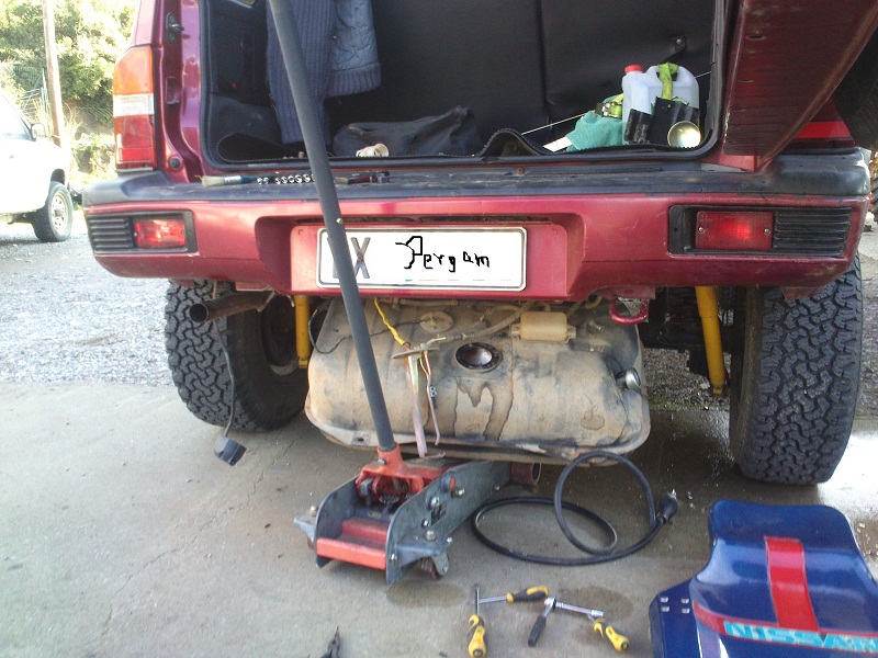

Δημοσίευσηαπό pergam » Δευτ Ιαν 06, 2014 8:44 pm
Eερώτηση κρησεως... Για να ελεγχθεί η βουτιχτη τρόμπα βενζίνης σε vitara 95 5d. Πρέπει να κατέβει το ντεπόζιτο?? Θυρίδα η καπάκι πίσω σε χώρο αποσκευών η κάτω από πίσω καθίσματα,δεν βρήκα.. Και έχω μείνει επαρχία,ενώ δουλεύω αύριο Αθήνα...

Δημοσίευσηαπό triptec » Τετ Ιαν 08, 2014 1:35 am
Δυστυχώς πρέπει να κατέβει το ντεπόζιτο και είναι λίγο μανίκι :(

Δημοσίευσηαπό pergam » Παρ Ιαν 10, 2014 12:17 am
yep.. i do that..
