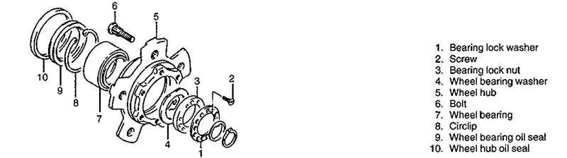

Παρόμιο πρόβλημα είχα και εγώ να κάνει θόρυβο ο τροχός όταν είχα τετρακίνηση και ήταν το ρουλεμά no 7 στην πιο κάτω εικόνα:
Ρουλεμά υπάρχει μόνο στα Ιαπωνέζικα αυτοκίνητα. Στα Ισπάνικά υπάρχει bush.

Δημοσίευσηαπό T_thomas » Τρί Σεπ 25, 2012 11:05 am
lss_00 έγραψε:Ρουλεμά υπάρχει μόνο στα Ιαπωνέζικα αυτοκίνητα. Στα Ισπάνικά υπάρχει bush.
Φίλε Λάμπρο αν θες το αναλύεις περισσότερο...
Τι ακριβώς είναι το "bush" που αντικατέστησε το ρουλεμάν τροχού στα Santana; :?:

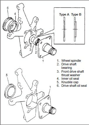

Δημοσίευσηαπό lss_00 » Τρί Σεπ 25, 2012 12:20 pm
Πρώτα ένα λάθος στην φωτογραφία - το σωστό ρουλεμά που αντικατάστησε ο μηχανικός μου είναι το το no 2 στην πιο κάτω φωτογραφία:
Το ότι δεν είναι ρουλεμά αλλά bush μας το είπαι ο επίσημος εισαγωγέας των Suzuki στην Κύπρο και θα μπορούσε να μας το φέρει από Γερμανία σε αστρονομική τιμή. Ευτυχώς όταν το αφαίρεσε έγραφε αριθμό πάνω και το βρήκαμε από αλλού με 10 ευρώ.
