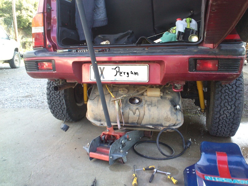

Την επομενη μερα λοιπον ειχα ρελαντι απο 800 εως 1400 στροφες,και μετα ενω εκανα αρκεα χιλιομετρα σε ταξιδι και βολτες,εμεινα απο τρομπα βενζινης!!!!!
στην συνεχεια αλλαξαμε τρομπα και φιλτρο και το ρελαντι εστρωσε!!!!
συμπερασμα:υπαρχουν πολλες παρομοιες περιπτωσεις με διαφορετικο προβλημα..

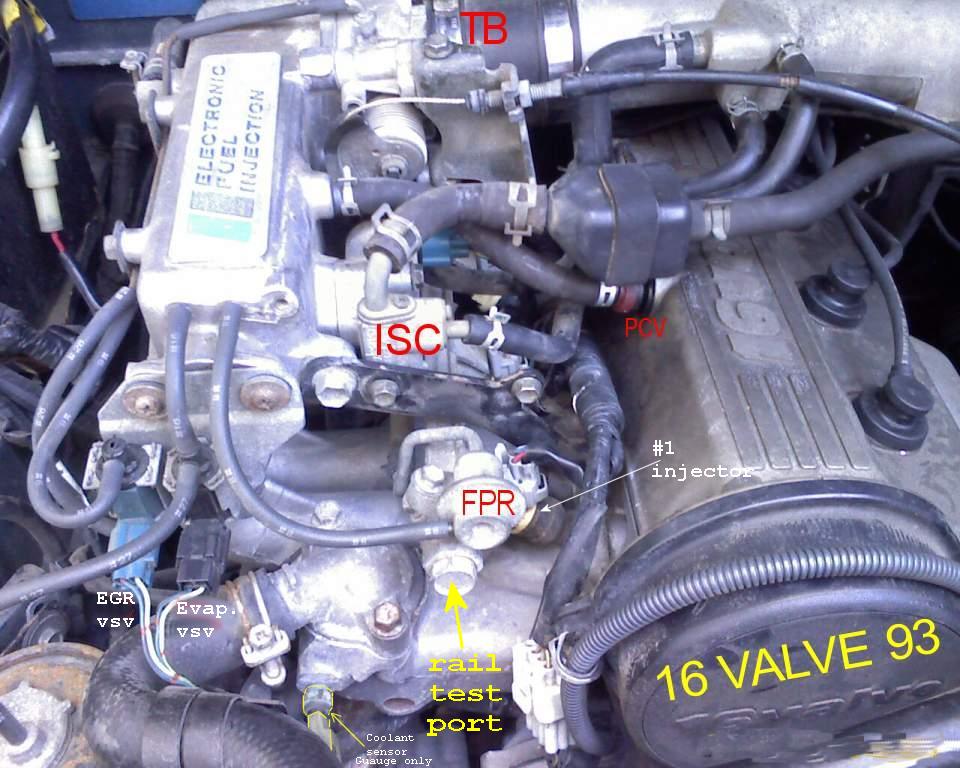

Έχω και εγώ το ίδιο πρόβλημα.Το ρελαντί είναι στις 1400-1800 στροφές, είτε είναι κρύο το μοτέρ είτε ζεστό.
Ξέρω ότι ρελαντί στο vitara ρυθμίζεται από τον εγκέφαλο.
Σύμφωνα με αυτά που ξέρω, το πρόβλημα πρέπει να είναι:
1) βαλβίδα ψυχρής εκκίνησης(δεν ξέρω και πού είναι)
2) μετρητής μάζας αέρα ή λουφτ (το αποκλείω γιατί τον είχα κάνει τράμπα στο vitara του triptec χωρίς να υπάρξει κάποιο θέμα)
3)πεταλούδα (το αποκλείω γιατί την είχα κάνει και αυτή τράμπα και όταν την είχαμε στο χέρι τις ρίξαμε και ένα καθάρισμα)
Ο κινητήρας μου είναι 16v και παλιότερα έχει καθαριστεί ,εκτός από την πεταλούδα και το λούφτ, και το ISC που φαίνεται στη παρακάτω φωτογραφία.
Θα με βοηθούσε να μου δείχνατε που είναι και η βαλβίδα ψυχρής εκκίνησης για να τις ρίξω και αυτής ένα καθάρισμα.
Ευχαριστώ.

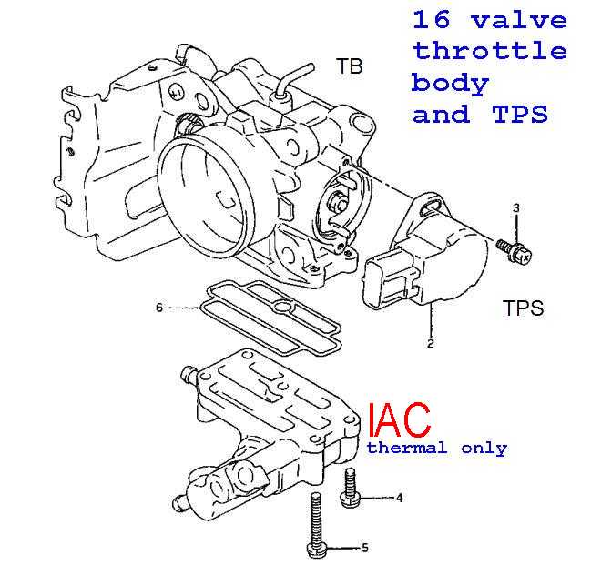

Δημοσίευσηαπό sofos7 » Τετ Οκτ 29, 2014 5:12 pm
http://www.fixkick.com/IDLE-AIR/16v-idle.html
Εδώ ο φίλος έχει σε φωτογραφίες βγαλμένη την πεταλούδα και λυμένη την IAC (βαλβίδα ψυχρής εκκίνησης αν δεν κάνω λάθος). Όλα δείχνουν πως αυτή πρέπει να είναι η υπεύθυνη για το υψηλό ρελαντί.
Την βγάζω και την καθαρίζω με σπρέι καρμπυρατέρ και την αφήνω να στεγνώσει καλά για να υπάρξει πρόβλημα με την φλάντζα από καουτσούκ που έχει;
Καμία άλλη συμβουλή για τον καθαρισμό;;;
Για ρίξτε καμία βοήθεια τα μαστόρια ή διορθώστε με αν γράφω κάτι λάθος ή κάποια άλλη πιθανή αιτία που θα μπορούσε να έχει σαν αποτέλεσμα τόσο υψηλό ρελαντί.
