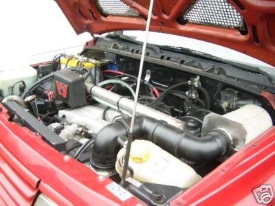

Μοτέρ αλλαγμένο σε σασσί Vit-Sidekick
vitara modifa-1.jpg (29.83 KiB) 4679 προβολές
Στη μακρινή Αμερική έβαζαν και μοτέρ από Nissan πειραγμένα

Δημοσίευσηαπό Mastergunner » Σάβ Απρ 02, 2011 11:58 pm
mytilini έγραψε:
Τι είναι αυτό βρε Κώστα,δεν πέφτει καρφίτσα μέσα!!! Έχεις άλλες πληροφορίες;
