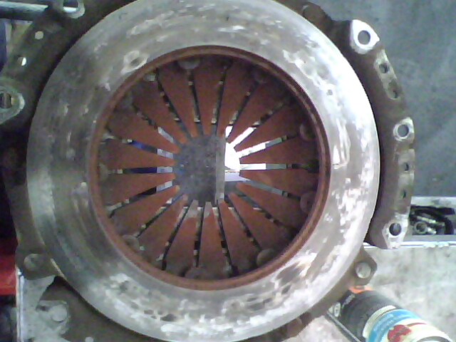

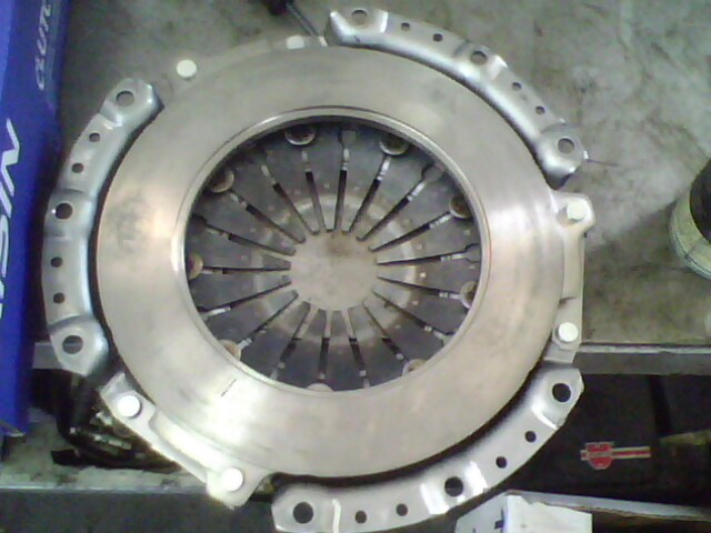

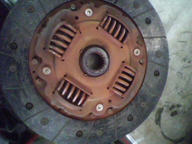

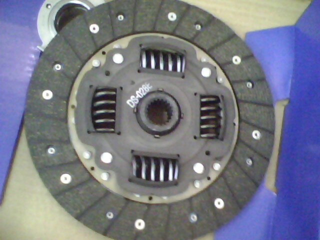

Δημοσίευσηαπό Ted23 » Τρί Νοέμ 16, 2010 3:33 pm
τελικα εγινε η αλλαγη του δισκου πλατου να χουμε το κεφαλι μας ησυχο απο εδω κ περα
το παλιο
το καινουργιο

Δημοσίευσηαπό panoshm » Τρί Νοέμ 16, 2010 5:02 pm
Ωρε μάνα μου σκουριά..... 270.000km είναι αυτά βέβαια...
Πάντως για να άντεξε ο δίσκος-πλατό μέχρι τώρα, είσαι οδηγάρα! Μπράβο σου! :clap:

Δημοσίευσηαπό Mastergunner » Τρί Νοέμ 16, 2010 11:29 pm
Απο την φώτο του παλιού πλατό διαπιστώνω οτι τα περτσίνια του δίσκου άφησαν σημάδια :think: αν και ο παλιός δίσκος είχε ακόμα λίγο ψωμί.Με δεδομένου οτι θα είχες 300.000 χιλ ένα μεγάλο μπράβο :clap: :clap: :clap: :clap: :clap:
Re: ΔΙΣΚΟ ΠΛΑΤΟ!!!
Δημοσίευσηαπό Ted23 » Τετ Νοέμ 17, 2010 12:50 am
Mastergunner έγραψε:Απο την φώτο του παλιού πλατό διαπιστώνω οτι τα περτσίνια του δίσκου άφησαν σημάδια :think: αν και ο παλιός δίσκος είχε ακόμα λίγο ψωμί.Με δεδομένου οτι θα είχες 300.000 χιλ ένα μεγάλο μπράβο :clap: :clap: :clap: :clap: :clap:
εχεις δικιο.ειχε λιγο ψωμι ακομα αν κ ηταν αναμμενος.παρόλα αυτα τον εβαλα μιας κ μου δημιουργουσε προβλημα στο κουμπωμα κ τωρα τις παιρνει σαν λουκουμι!!! :D :D ειναι ο δευτερος δισκο πλατο μετα τον μαμα που αλλαζετε στα 278800 χλμ.τωρα εχουμε για τουλαχιστον 100000 χλμ ακομα ζωη να χει το βιταρα :lol: :lol:
