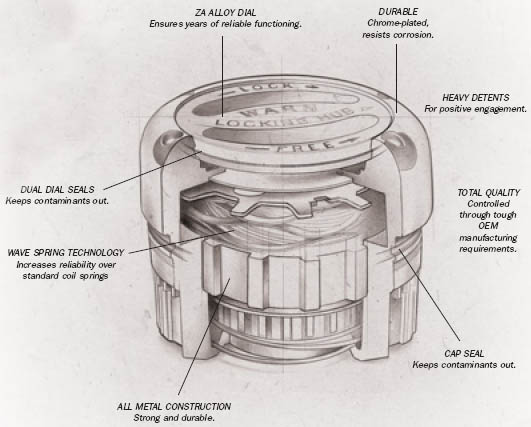

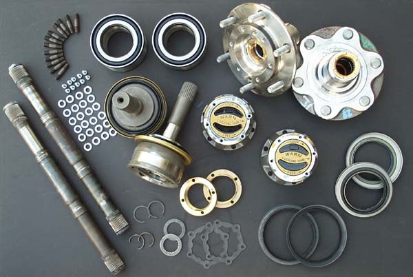

Πως ακριβώς κλειδώνουν οι πλήμνες??? (οι χειροκίνητες)
Και αν τις ξεχάσεις κλειδωμένες φθείρονται?? Η λειτουργούν όπως οι αυτόματες?
Ενδιαφέρομαι πολύ για αργά μόνο πίσω αλλά με φοβίζει να πειράξω το κομπρεσεράκι μπροστά(εχει αναφερθεί σε άλλο topic) , αυτό με τις πλήμνες μου αρέσει πιο πολύ...
ximikos00
Δημοσιεύσεις: 1668
Λάστιχα: BF Goodrich A/T
Suspension: ΟΜΕ/ΚΥΒ
Δημοσίευσηαπό KON.GV » Τρί Αύγ 11, 2009 9:20 pm
πάρε μερικές φώτο που έχω στο αρχείο μου από τον ιστό :wink:
και δες και εδώ για εγκατάσταση.
http://www.rmftc.com/howtos/hubs/hubs.html
Δημοσίευσηαπό ximikos00 » Τρί Αύγ 11, 2009 11:23 pm
Α ρε Κωτσαρίκο...Μέσα σε όλα είσαι....
Δλδ από ότι κατάλαβα, απλα τις κάνεις ένα κλικ και κλειδώνουν....Και λογικά προεξέχουν έξω από τις ζαντες....
