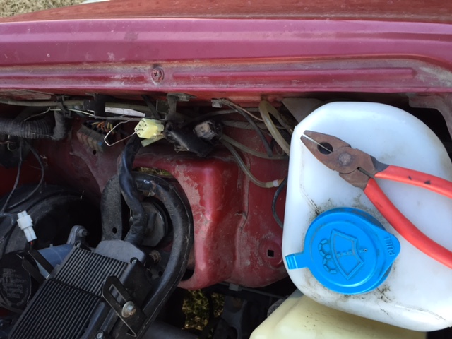

Δημοσίευσηαπό akanoone » Σάβ Φεβ 06, 2016 9:25 am
Σήμερα έκανα το κόλπο με τον συνδετήρα όπως το ονόμασα..
Βραχυκύλωσα το "Monitor coupler" και συγκεκριμένα τα pin B-D. Οδηγίες εδω: http://www.rhinopower.org/diag/cel.html
Το φις είναι πίσω απο το δοχείο με το υγρό για τις πιτσιλίθρες
Μετά γύρισα το κλειδί και αφού το check engine αναβόσβυσε στα γρήγορα, άρχισε με μια μικρή διακοπή να μου δείχνει τους κωδικούς λάθους. Συμπέρασμα κωδικός 26 που σημαίνει για την V6.
Αντιγράφω απο το ίδιο site:
Error code: 26
Diagnostic item: O2 Sensor (Right bank)
Possible fault: V6 engines only - If O2 reading doesn't change or is slow to change a fault is flagged
Παω για αισθητήρα λαμδα? Θα καθαρίσω και με ένα spray της ProTec τον MAF σήμερα και θα δω εαν γίνει κάτι - :)
