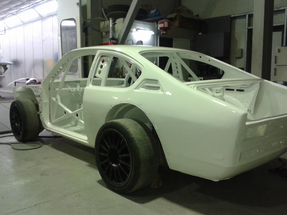

Όπως λέει και ο Πάνος σηκώνει πολλά αυτή η κουβέντα. Επειδή το σκέφτομαι και εγώ συνέχεια το " να το κάνω καινούριο".
Προσωπικά το θεωρώ μεγάλο έξοδο για ένα τέτοιο αμάξι, αλλά επειδή εμένα μου αρέσει σαν χόμπυ πιο πολύ θα σου πω τί έχω σκεφτεί. (Όχι στο "μάζεμα", αλλά στο κάνω καινούριο)
Καταρχάς προϋποθέτει ότι έχεις και άλλο ένα αμάξι για να κυκλοφορείς.
Για αρχή το αφήνεις γυμνό. Ούτε βίδα πάνω. Καμπίνα και σασί. Μπαλώνεις ότι έχει και το βάφεις γάλα ή ότι άλλο θες.
Την ίδια ώρα έχεις πάει και την μηχανή για ένα άριστο service και πλύσιμο γενικότερα όλα τα μηχανικά μέρη.
Μετά αρχίζεις και μοντάρεις, σιγά σιγά, πρώτα τα εξωτερικά και όταν είσαι έτοιμος μπαίνεις μέσα με ηλεκτρολόγο. Σου φτιάχνει πλεξούδες και καλώδια. Μετά βάζεις τα φτιαγμένα ταμπλό, τιμόνια, καινούριες μοκέτες (άν θες), καθίσματα... κτλ κτλ...
Γενικά, για να το κάνεις όλο το πράγμα, αλλά να το φτιάξεις κιόλας το τζίπ με aftermarket πράγματα είναι πολλά τα χρήματα. Και στην τελική, στην πρώτη βόλτα με λάσπη στο βουνό, τί θα κάνεις?? :lol:
Να είχες κάνα καλό δρόμου να το κουβεντιάζαμε.
Για αυτό, μάζεψε εκεί το vitaraki λίγο. Έχει πολλά χιλιόμετρα και θέλει φροντίδα. Τα κακόμοιρα κιχ δεν κάνουν και τα ταλαιπωρούμε. :D

Βρε Νίκο ο άνθρωπος το σκεφτόταν να αλλάξει καπάκι μηχανής! Μην τον φοβίζεις :eek: με τέτοια "μαζεματακια" :mrgreen:

Νικο οταν λεω να γινει καινουργιο κατι τετοιο ειχα στο νου μου αλλα οχι ακριβως....Δεν προκειται να το ψηλωσω και να αλλαξω ψαλιδια και να το κανω τερας για εκτος δρομου χρηση.Το αυτοκινητο χρησιμοποιειται ως καθημερινο,παει ταξιδια στην ασφαλτο,στο βουνο για κυνηγι,κουβαλαει ξυλα με το τρειλερ οποτε πρεπει να τα συνδυαζει ολα.Πρωτα θα ασχολειθω με τα μηχανικα ωστε να το κανω οσο το δυνατον καλυτερο,μετα με το εσωτερικο (πλυσιμο μοκετας και καθισματων,αντικατασταση ενος σπασμενου αεραγωγου καλοριφερ,4 καλα ηχεια κτλ) και μετα με το εξωτερικο γιατι οπωσδηποτε θα γινει ολικο βαψιμο,αντικατασταση προφυλακτηρα λογω αγριογουρουνου και αν βρω (σιγα μην βρω!!!!) το γνησιο bull bar με τους 4 προβολεις.
Πανο δεν φοβαμαι μην αγχωνεσαι...Επαψα να φοβαμαι οταν ειδα το vitara οταν λυσαμε ολο το ταμπλο για αλλαγη ψυγειου καλοριφερ....
