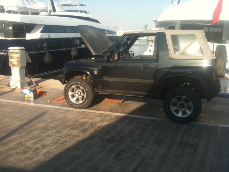

Σήμερα στην δουλειά βρήκα ευκαιρία και άλλαξα και τα λαδάκια μου. :mrgreen:
Οδηγός για Vitara 8V

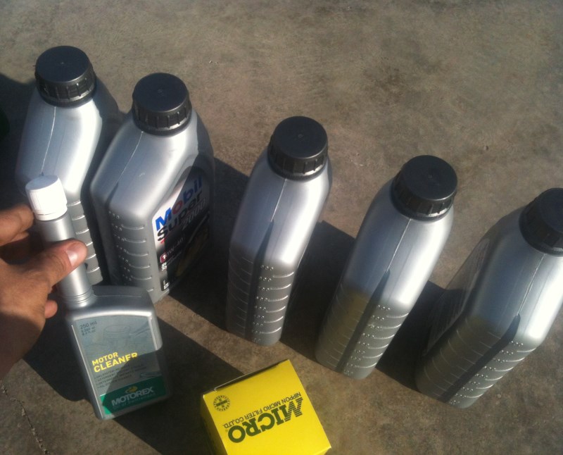

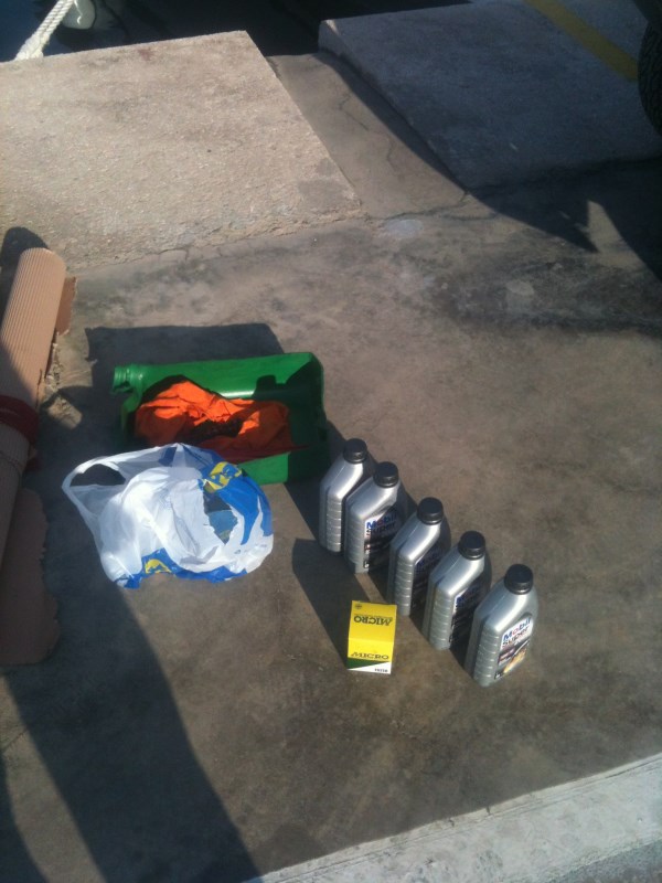

Τα υλικά που θα χρειαστούμε (από αριστερά προς τα δεξιά)
Χαρτόνι για να ξαπλάρουμε πάνω, ένα ταψάκι για να χυθούν τα λάδια, μια αλυσίδα για να ξεσφύξουμε το φιλτρο του λαδιού, πανάκια, λάδια, φίλτρο, καθαριστικό, ένα κλειδί
Πρώτα ρίχνουμε το καθαριστικό ζουμί μέσα στην μηχανή. Εκεί που βάζουμε λάδι και ανάβουμε την μηχανή για 10 λεπτά

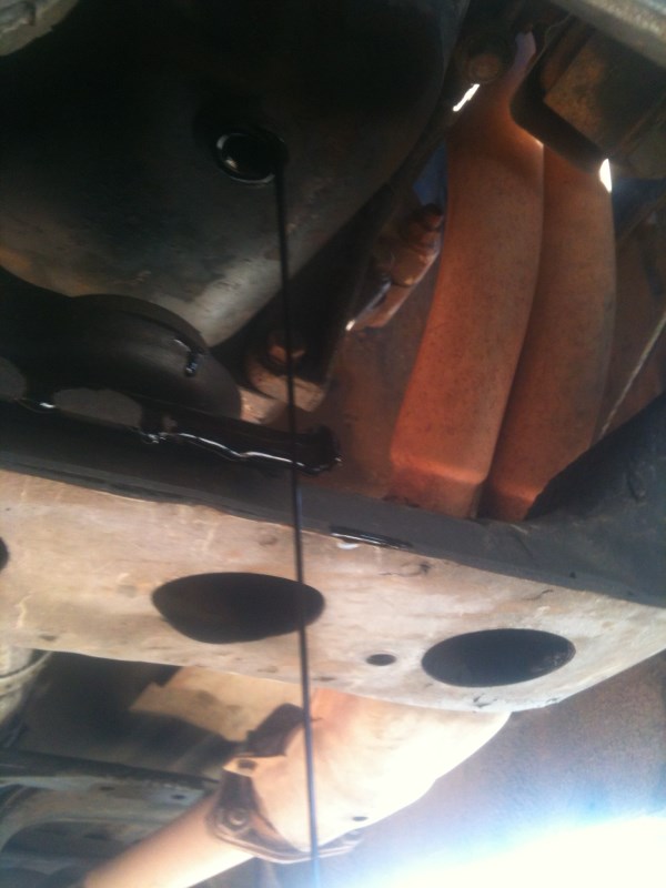

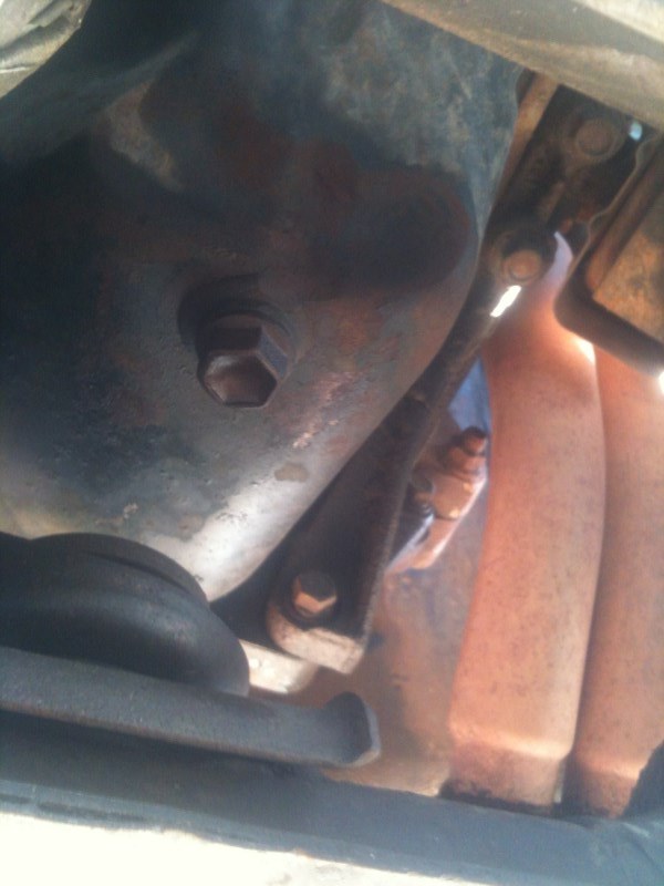

Αφού σβήσουμε, βρίσκουμε την τάπα από κάτω και την ξεβιδώνουμε. Ένα κόλπο είναι να αφήσετε τα τελευταία σπιρώματα για το χέρι και να ξεβιδώνετε πιέζοντας λίγο προς τα πάνω. Στο τελευταίο κλακ, τραβίχτε γρήγορα. Έτσι δεν θα σας πέσει η βίδα μέσα στο ταψάκι. Προσοχή είναι αρκετά ζεστά!!

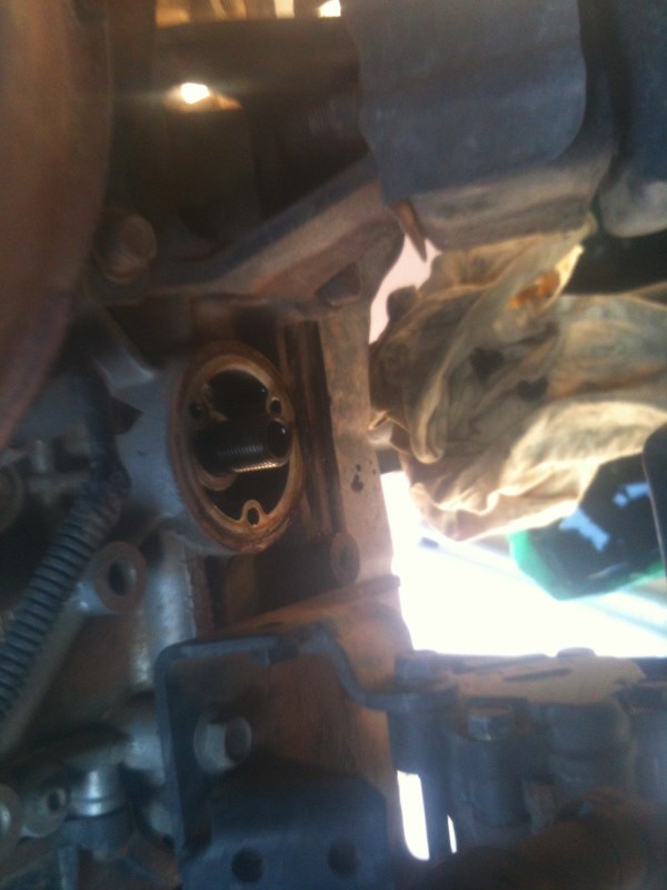

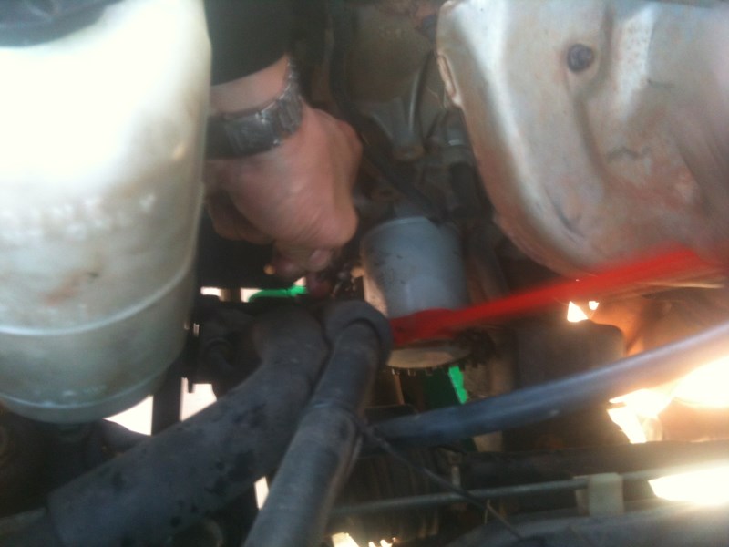

Βγάζουμε και το φίλτρο με την βοήθεια της αλυσίδας ή ενός κάβουρα. Καλύτερα είναι από την κάτω μεριά γιατί από πάνω τσουρουφλάει!!!
Και βάζουμε το νέο
Με ένα χωνί τώρα βάζουμε τα καινούρια λαδάκια μας :mrgreen: :mrgreen:

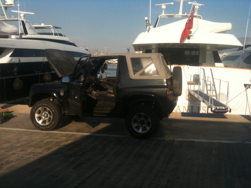

Μετά απολαμβάνουμε το αμάξι μας με όμορφη θέα :mrgreen:
ΠΡΟΣΟΧΗ το πέταμα των λαδιών να γίνεται σε ειδικούς χώρους!!!

Να συμπληρώσω κάτι.
Στο καινούριο φίλτρο, λαδώνουμε τη φλάτζα στη βάση (με το δάχτυλο, απ΄τα παλιά λάδια είναι ok) και το σφίγγουμε με το χέρι.
Καλό είναι να αποφεύγουμε την επαφή των παλαιών λαδιών με το δέρμα ( οπότε και ένα ζευγάρι γάντια μιας χρήσης ).

Κώστα και οι υπόλοιποι, ότι έχει o-ring μπροστά ΔΕΝ βάζουμε λάδι ή γράσο :!: :!:
Βαζελίνη μόνο ;-) ;-)

Δημοσίευσηαπό donalnd » Πέμ Οκτ 24, 2013 3:05 pm
εγω εχω το χουι να αφηνω την ταπα ανοιχτη κ να ριχνω λιγο νεο λαδι απο πανω ,κατι σαν ξεπλημα να φυγουν τελειως τα παλια λαδια

Δεν νομίζω ότι κερδίζεις κάτι
