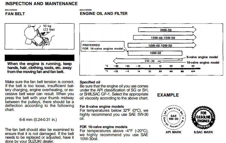

Φίλε μου το manual λέει πως για τα 8βάλβδα καλό είναι χρησιμοποιούμε 5W-30
Re: τι παχος λαδιου;
Δημοσίευσηαπό panoshm » Πέμ Ιουν 06, 2013 9:23 am
Το συστήνει για θερμοκρασίες κάτω των 0oC
Σε συνήθης συνθήκες λέει 10W-40 ;-)

10/40..θα συμφωνησω με τον πανο

Δημοσίευσηαπό κυριακος αθανασιου » Πέμ Ιουν 06, 2013 6:51 pm
το 10/40 ειναι κατα 90% ημισυνθετικα και 10% φουλ συνθετικα...απλα ορικτα δεν υπαρχουν
εσυ πας για το 1ο.. ;-)
και μια συμβουλη...οταν ενα αμαξι καιει λαδια δεν βαζουμε πιο παχυρευστο λαδι απλα συμπληρωνουμε... ;-)
