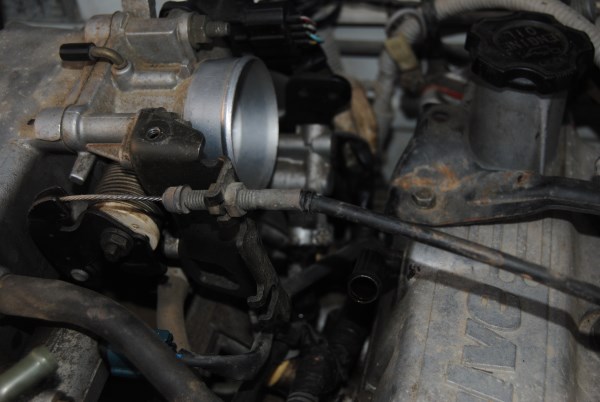

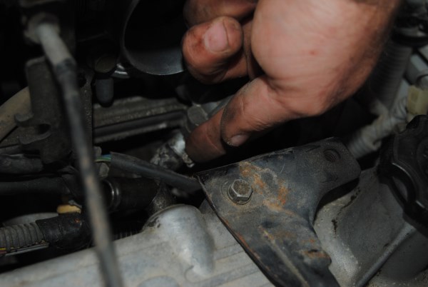

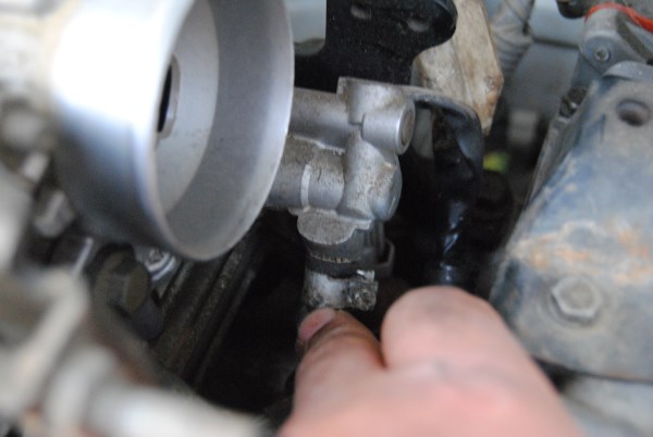

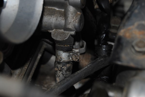

Δεν ξέρω αν θα πρέπει να ανοίξω καινούργιο θέμα συζήτησις και θα σας παρακαλούσα να με συγχωρήσετε αν κάνω λάθος αλλά από την χαρά μου θέλω να σας ενημεροσω ότι το πρόβλημα με το παγούρι που αδειάζει βρέθηκε……
Όλα ξεκίνησαν την δεύτερη μέρα του Πάσχα και αφού προηγήθηκε μια μεγάλη κατανάλωση κατσικιού και πόσης μπόλικου τσίπουρου ( λόγω γιορτής του φίλου μου Γιώργου ) ανοιξα το καπό του αυτοκινήτου να προσθέσω σουρωμένος όπως ήμουν αντιψυκτικό στο παγούρι…..εκεί που έβαζα αντιψυκτικό παρατήρησα ότι στάζει νερό κάπου μέσα στο injection…μπα λέω δεν βλέπω καλά από το πολύ τσίπουρο
Σήμερα ώμος σκέφτηκα να δω πάλι το αντιψυκτικό με τον κινητήρα να λειτουργεί
………………………………ΚΑΙ ΕΥΡΗΚΑ……………………………………
Έτρεχε αντιψυκτικό από το σωληνακι που πάει στο injection
Υ.Γ. : Θέλω να βάλω 4 φωτογραφίες αλλά δεν ξέρω πώς να τις ανεβάσω

Δημοσίευσηαπό Pasnik » Τετ Μάιος 08, 2013 5:36 pm
Foto

Re: Κρεμάει ο κινητήρας
Δημοσίευσηαπό nick_89 » Τετ Μάιος 08, 2013 5:41 pm
Πολύ καλά!! Οπότε σωληνάκι και είσαι κομπλέ!!!
