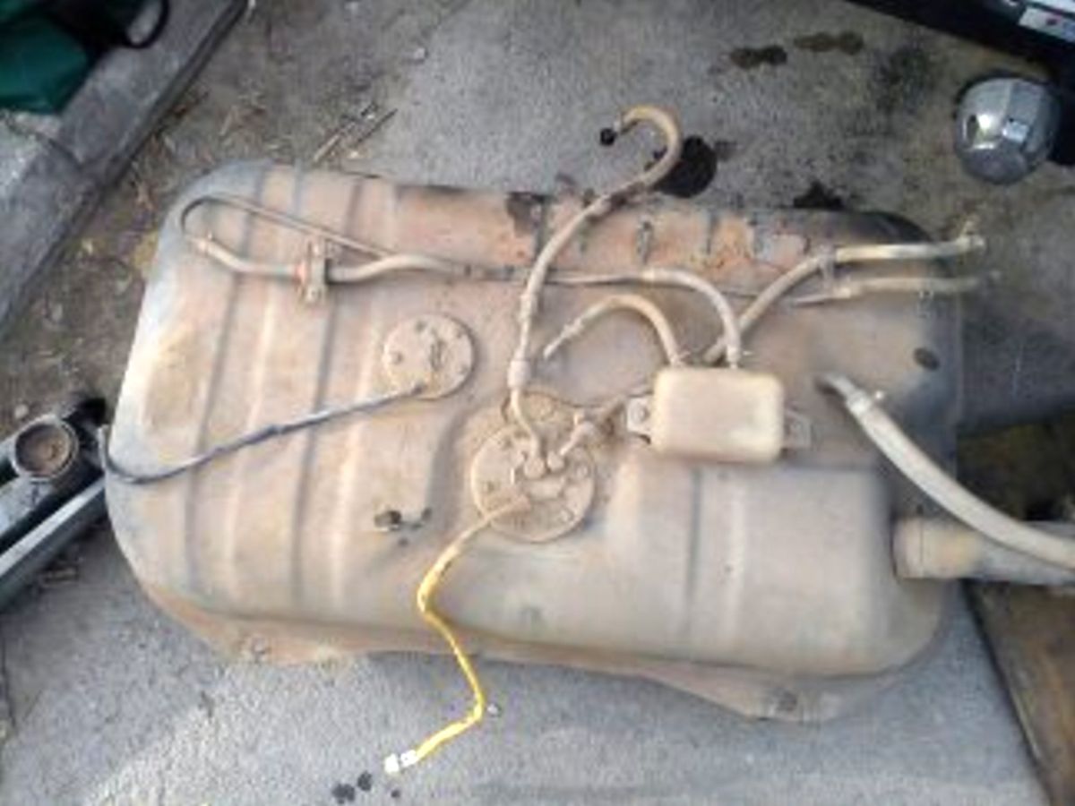

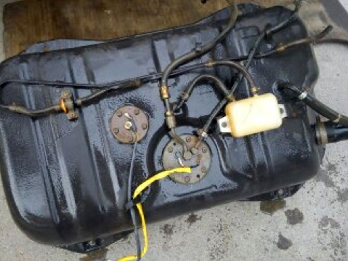

Αμέσως κατάλαβα ότι είναι η αντλία αφού μόλις γύρναγα το κλειδί δεν την άκουγα. Ρυμούλκα και πάλι πίσω.

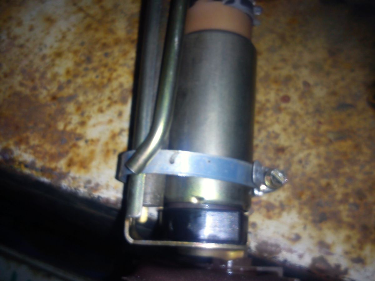

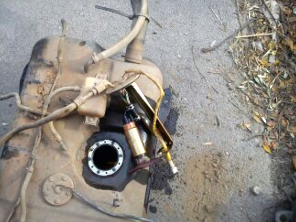

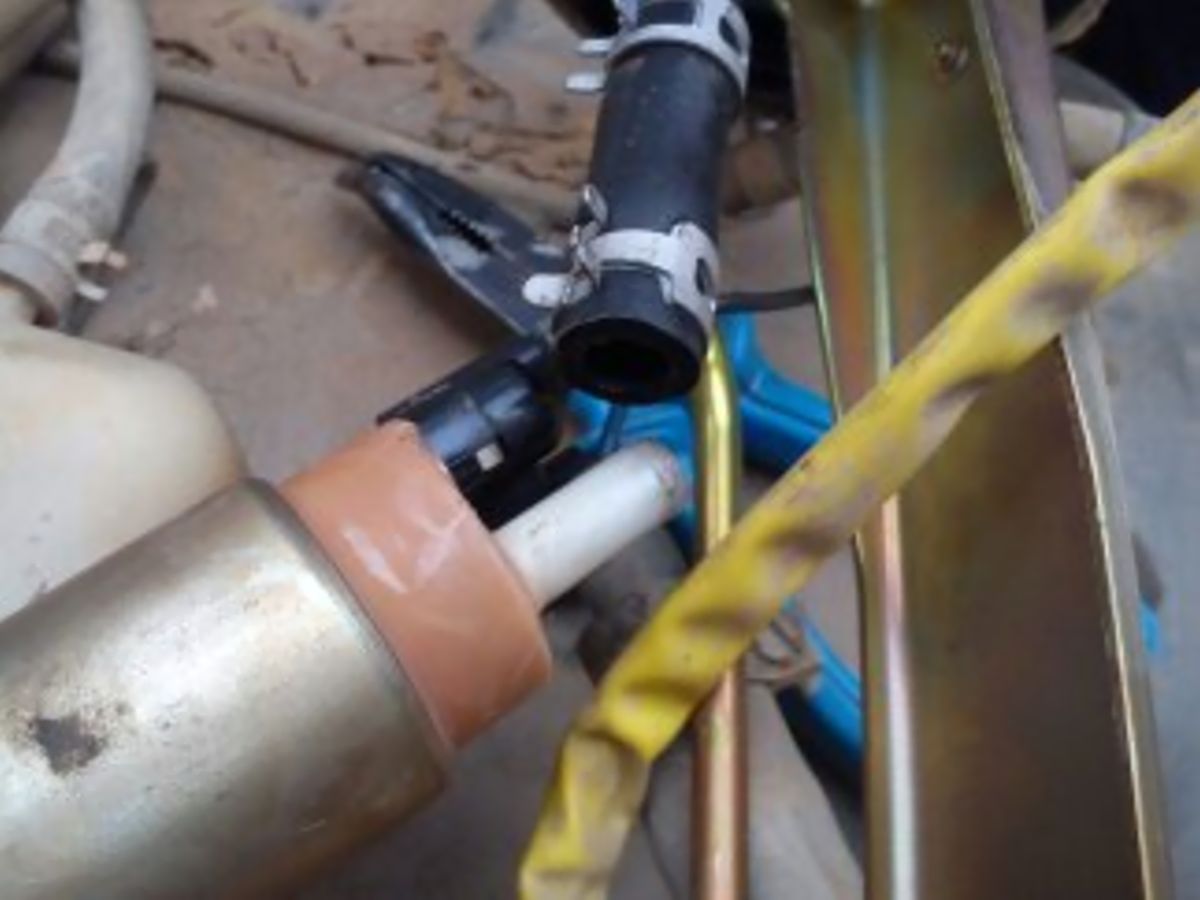

Την άνοιξα σήμερα για να σιγουρευτώ και τι να δω;;; είχε φύγει από τη θέση της και ξεκούμπωσε το σωληνάκι της!!!

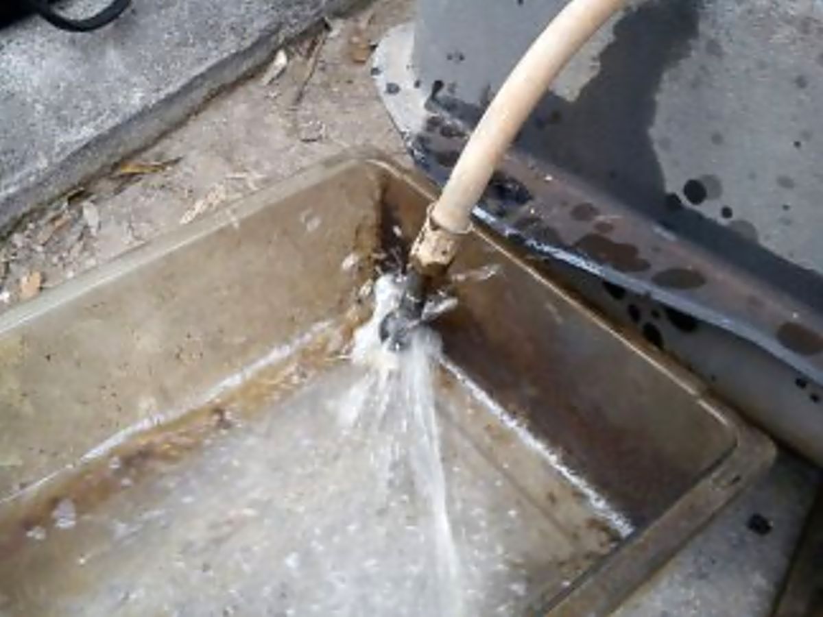

Καλά είμαι πολύ κ@λ@φαρδος σκέφτηκα, την έβγαλα τελείως την καθάρισα, την δοκίμασα, την μοντάρισα, την ασφάλισα για να μην τύχει ξανά και πάλι μέσα!

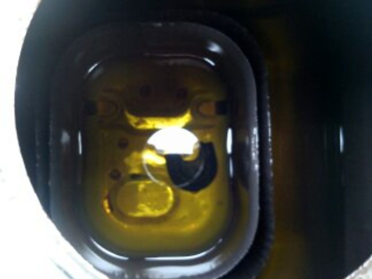

Εντύπωση μου έκανε ότι το ρεζερβουάρ λαμποκοπούσε (εσωτερικά)!
Φιου, φθηνά τη γλίτωσα!
ρεζερβουάρ, που την βρήκε τη λάσπη;

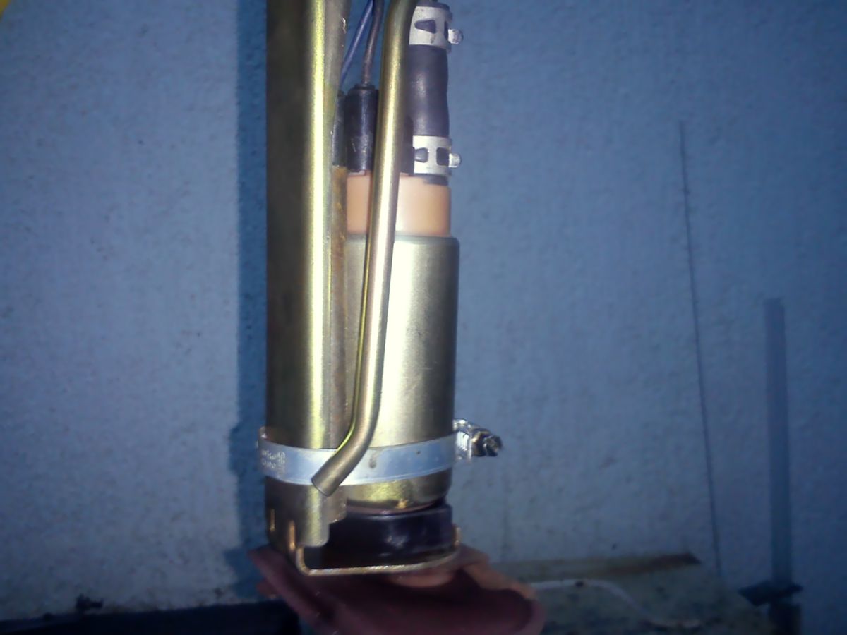

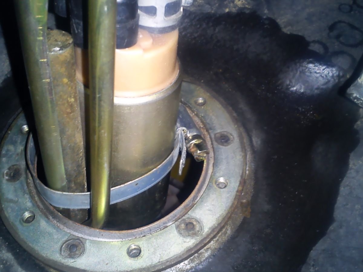

αντλία
αντλία, φαίνεται το σωληνάκι που ξεκούμπωσε.
λαστιχένια βάση που είχε πάρει δρόμο

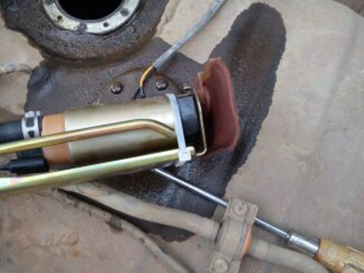

την μοντάρισα και την ασφάλισα με ται ραπ
δοκιμή.
έγινε και πλύσιμο

ΥΓ.: Το τάι ραπ αντέχει στη βενζίνη; :think:

Το σκέφτηκα και εγώ, ναι αντέχει.

Μάλλον με το καιρό θα ξεραθεί από την βενζίνη Κώστα το δεματικό, όπως και να είναι όμως πλέον την ξέρεις την διαδικασία ;-)

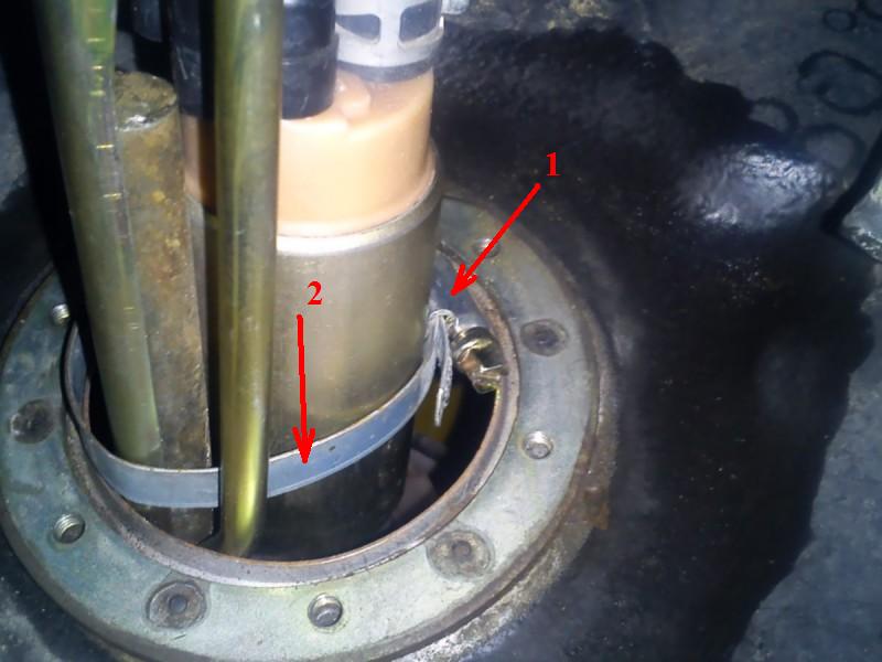

Τελικά μετά από τη φιλική συμβουλή σας αποφάσισα να αλλάξω το ται ραπ με κολιέ μεταλλικό, αλλά κρίμα γιατί τελικά δε χώραγε να μπει στο τεπόζιτο ξανά, οπότε το ται ραπ ήταν μονόδρομος.

Δημοσίευσηαπό char » Τρί Δεκ 18, 2012 12:58 am
Άν έφερνες τη βίδα του σφιχτήρα από τη θέση 1 στη θέση 2, μήπως χωρούσε Κώστα; :think:
