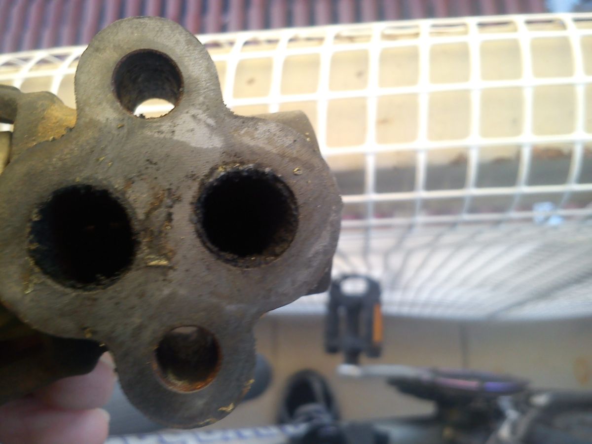

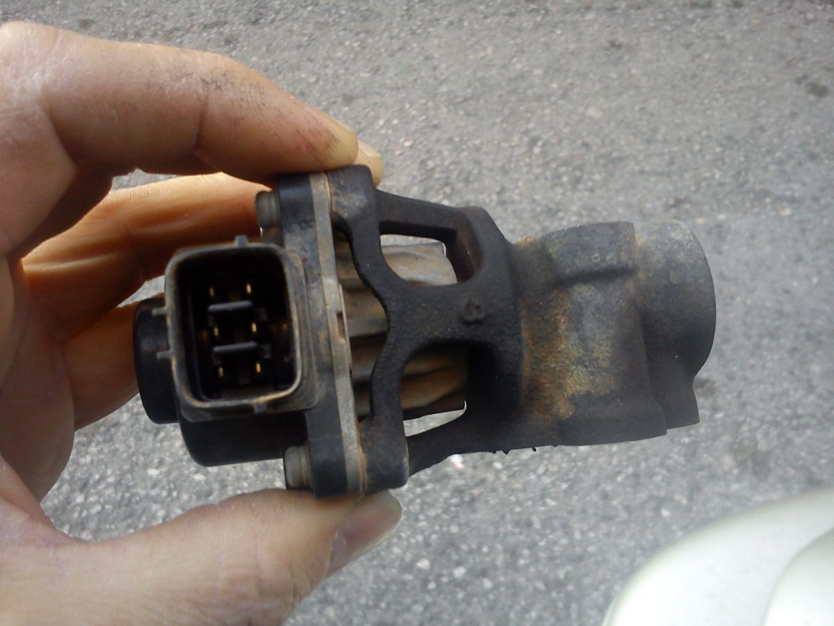

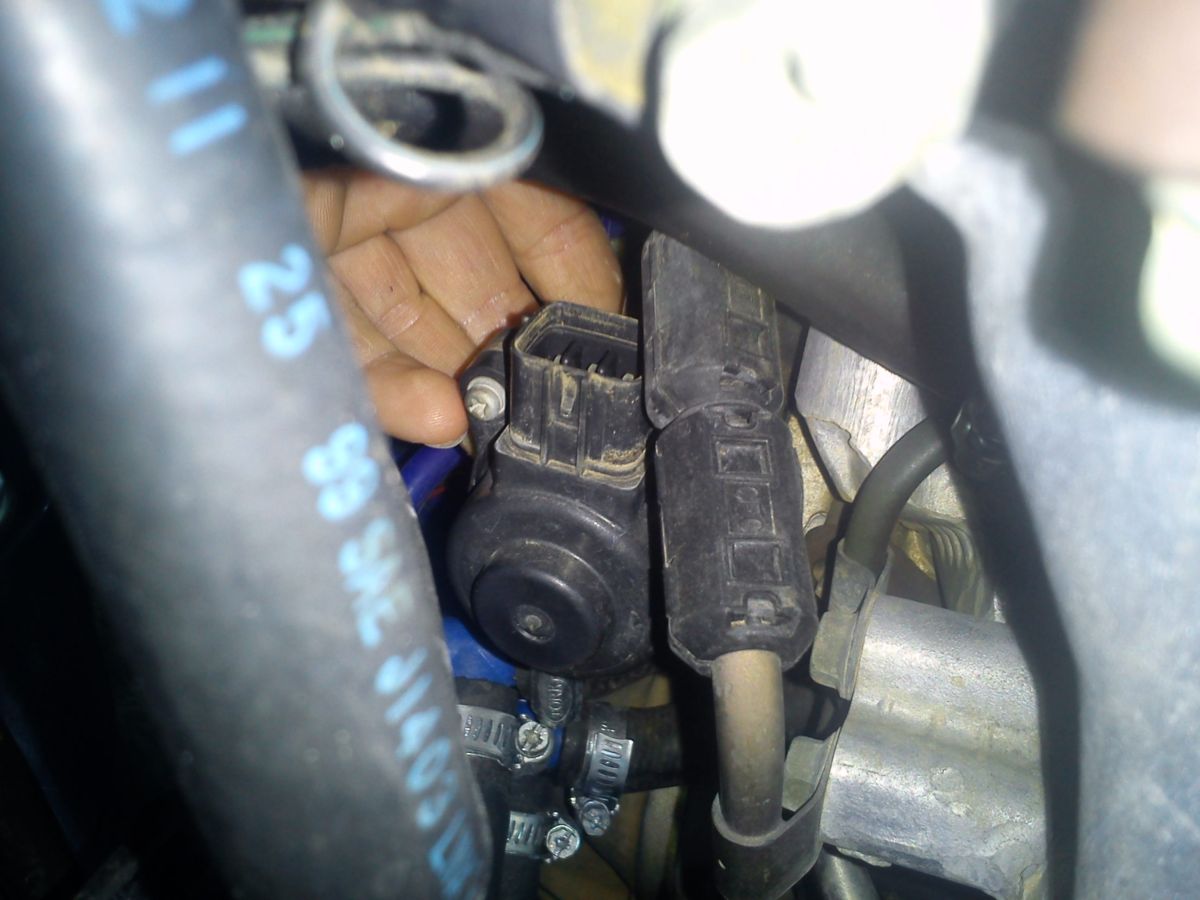

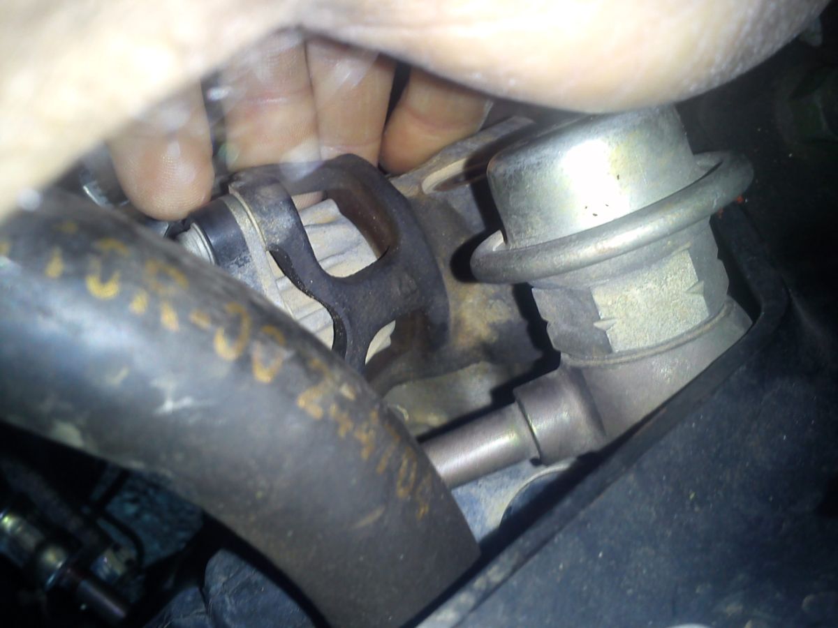

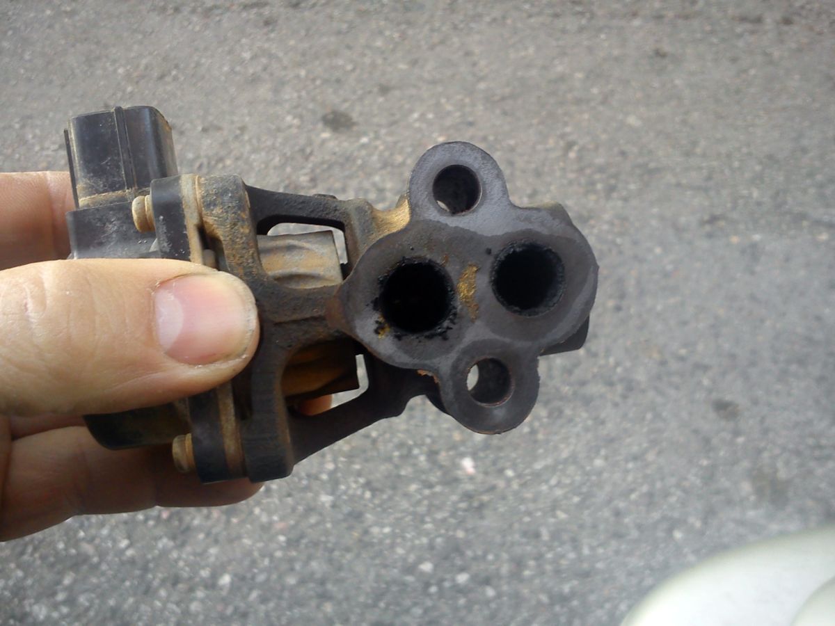

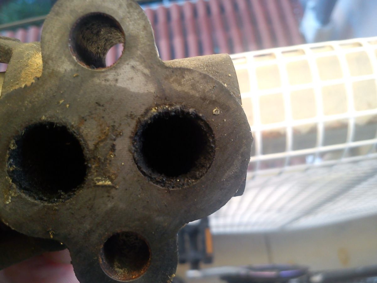

Και να'μαστε πάλι στο ίδιο θέμα με ευχάριστα αυτή τη φορά. Πέρασα από τον φίλτατο johnv6 και μου έδειξε το σημείο που εννοεί αλλά το 1600 δεν έχει τέτοιο αισθητήρα, του δώσαμε και avans όπως είπε και ο φίλος Δαμιανός αλλά αντίθετα είχα πρόβλημα με αρυθμίες και το ρελαντί πότε πάνω πότε κάτω, καθαρίσαμε αισθητήρα αέρα, ελέγξαμε ποτενσιόμετρο, αισθητήρα ψυχρής εκκίνησης (αυτός δε ξέρω που βρίσκεται), και τελικά καταλήξαμε να πάμε για εγκέφαλο στα κεντρικά αφού δεν μπόρεσα να βρω συνεργείο που να έχει εγκέφαλο για την δικιά μας φίσα. Και αφού έμεινα και από αντλία βενζίνης που την άλλαξα τη δευτέρα, σήμερα πέρασα από τον Δουλάκα στο αιγάλεω να δει αν κάνει η φίσα του στο αμάξι μου και μου είπε ποια βαλβίδα να καθαρίσω!
Λέγεται βαλβίδα AGR και ρυθμίζει κάτι στα καυσαέρια (δεν πολυκατάλαβα τι).
Ιδού!
είναι στο πίσω μέρος κρυμμένη πίσω από την εισαγωγή και δε φαίνεται εύκολα.
μέσα στις τρύπες έχει ένα έμβολο που ανοιγοκλείνει και αφήνει τα καυσαέρια να περνάνε από την μία στην άλλη, καμιά φορά κολλάει και το καυσαέριο πνίγει την επιτάχυνση.
Φαίνεται καθαρά πόση μούργα έχει μέσα!
προσπάθησα να βγει στη φωτογραφία και το έμβολο αλλά ήταν αδύνατον, ίσα που φαίνεται στην αριστερή τρύπα.
Αφού την καθάρισα το vitaraκι μου ανάσανε πάλι, θα πάω αύριο να μου γυρίσουν το avans στη θέση του και επειδή η μούργα ήταν πολύ θα καθαρίσω με σπρευ για καπμπυρατέρ όλα τα υπόλοιπα σημεία που ενώνει η βαλβίδα.
Να είναι καλά το παλικάρι που φάνηκε ότι ξέρει το αμάξι από την πρώτη ματιά :handgestures-thumbup:
