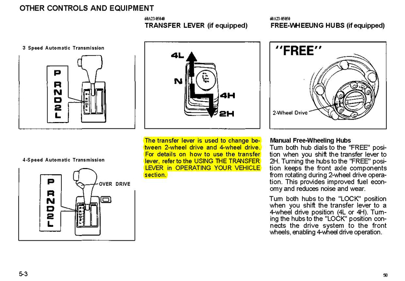

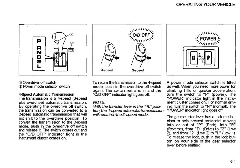

Το vitara έχει 3 αυτώματο με κλιμάκωση P-R-N-D-2-L η διαφορά (που λέει και ο Νίκος) είναι οτι έβγαινε σε δύο τύπους με overdrive η χωρίς.Η overdrive έμπαινε σε λειτουργία στη θέση D απο ένα διακόπτη στην αριστερή πλευρά του επιλογέα (οχι της parking) για να γίνει στο σασμάν ¨πιο μακρύ¨.To αυτόματο άυτό είναι πιο ευαίσθητοαπο το απλό τριτάχυτο (θα βάλω φώτο απο το βιβλίο).
Απο εκεί και πέρα,όπως λέει και ο Δημήτρης,η τιμή είναι καλή για όλα.Το θέμα είναι οτι δεν θα ξέρεις τι θα πάρεις.Ειδικά στο σασμάν να είσαι επιφυλακτικός,τα αυτώματα σε επισκευή είναι πολυδάπανα και λίγοι τα ανοίγουν.Αν είναι αδεια μέσα απο λάδια τότε έχουν ξεραθεί και δεν θα δουλέψουν....

Δημοσίευσηαπό Mastergunner » Σάβ Νοέμ 05, 2011 11:31 am
Ειρηναίε οι φώτο....
Suzuki Vitara.Οδηγίες Χρήσης_Σελίδα_050.jpg (228.84 KiB) 14854 προβολές
Suzuki Vitara.Οδηγίες Χρήσης_Σελίδα_079.jpg (213.18 KiB) 14854 προβολές
τα άλλα πιο μετά γιατί πρέπει να πάω δουλειά
