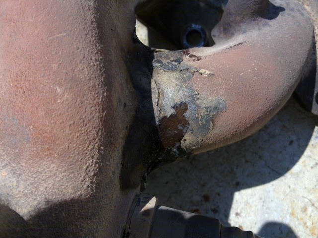

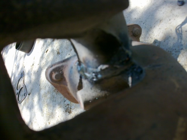

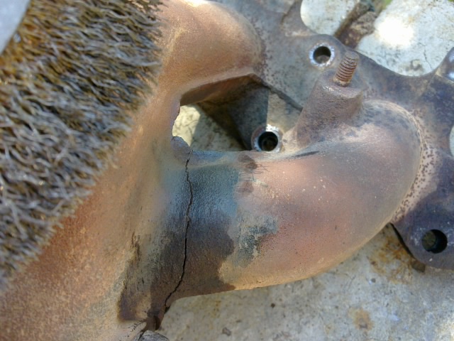

Εδω και αρκετό καιρο είχα αποκτήσει στην πολλαπλη εξαγωγής μια ρωγμή στον 4ο σωληνα.Το προβλημα το ειχα αντιμετωπισει με εποξιδική κόλλα που χρησιμοποιούμε στην δουλειά για αναλογα περιστατικά....
Όμως σημερα μου ήρθε η Θεία φωτηση να βγάλω την πολλαπλη εξαγωγής και να την κολλησω χρησιμοποιόντας ηλεκτρόδια μαντεμιού....

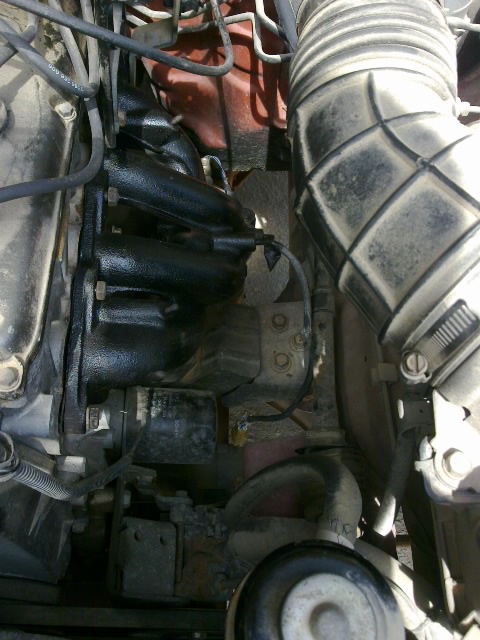

Η αφαίρεση είναι σχετικά εύκολη για καποιον που ασχολείται.Η πολλαπλή λοιπόν βγαίνει όπως παρακάτω....

Το ράγισμα ήταν διαμπερές και αντιμετωπίστηκε προσωρινα με εποξιδική κόλλα

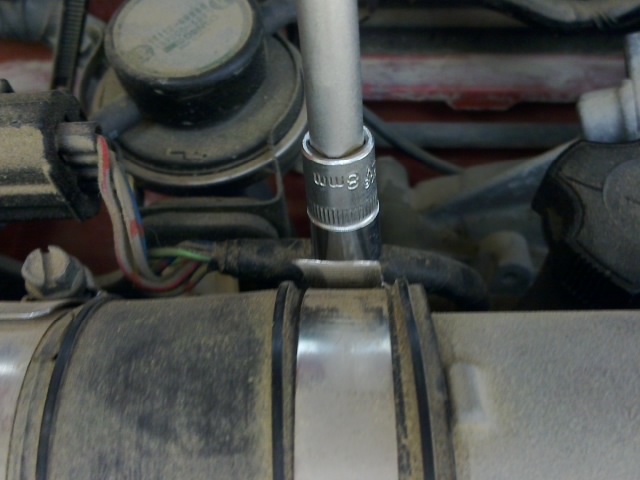

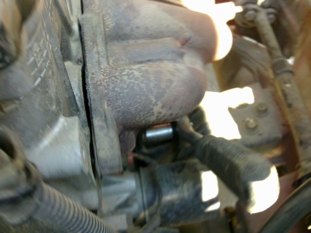

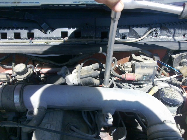

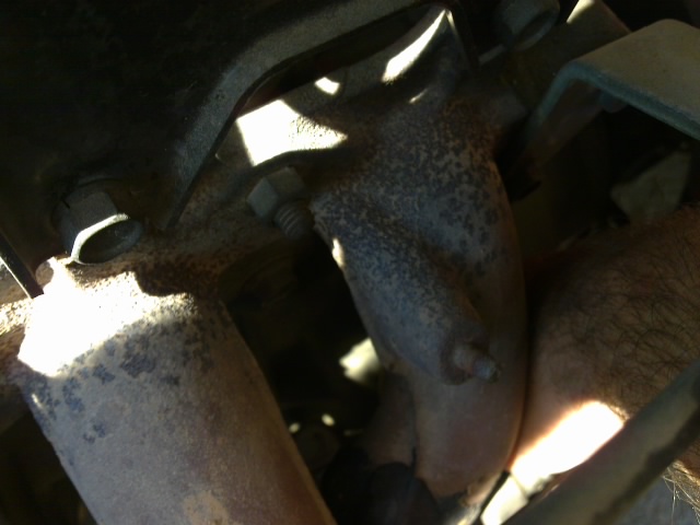

Προκειμενου να υπάρχει πρόσβαση στην πολλαπλή εξαγωγής αφαιρείται ο αλουμινενιος σωλήνας εισαγωγής λύνωντας τις τρείς 14άρες βίδες και τους δύο κολιέδες των κολλάρων

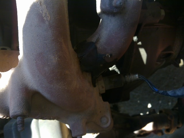

Το λύσιμο ξεκινά λύνωντας τα τρία 14άρια παξιμάδια που συγκρατούν το σωλήνα της εξάτμισης στην πολλαπλή.
Ύστερα λύνονται οι εννέα περιφερειακές 12άρες βίδες που συγκρατούν την πολλαπλή στην κεφαλή (6 βίδες και 3 παξιμαδια στα οποία τα μπουζόνια τους χρησιμοποιούνται ως οδηγοί κατα την τοποθέτηση)

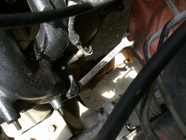

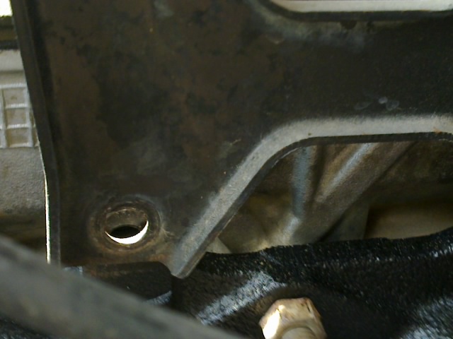

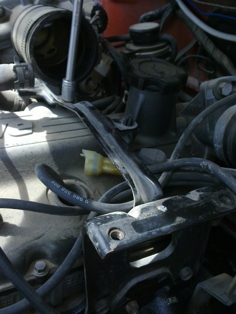

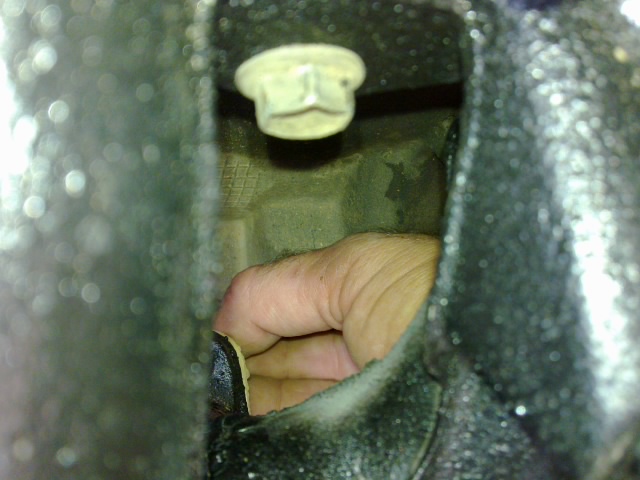

Κατόπιν λυνονται οι δύο 14άρες πάνω βίδες που συγκρατούν τη βαση της μηχανής στο μπλοκ
ωστε να βγεί η βάση που στηρίζει την πολλαπλή εξαγωγής στη συνδεσή της με τους σωλήνες της εξάτμησης.Η βαση αυτή πιανει πάνω στη πολλαπλή με ένα 14άρι παξιμαδι.Όπως προείπα για να βγεί η πολλαπλή απο εκεί πρέπει να λυθουν οι δύο πάνω βιδες της βασης της μηχανής.

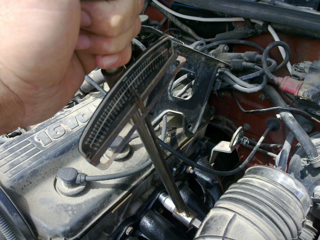

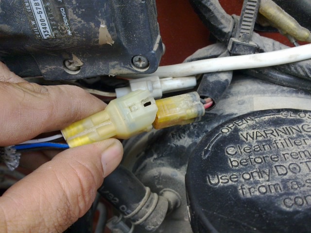

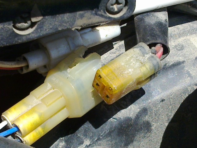

Αφου όλες οι βίδες και παξιμάδια λυθούν σειρά εχει ο αισθητήρας ¨λ¨.Αν δείτε οτι δεν λύνει αφαιρέστε το φις του (όπως έκανα εγώ) και πάρτε τον μαζί με τη πολλαπλή,μην δοκιμασετε να τον ζορίσετε γιατί στη καλύτερη περίπτωση θα σπάσει..

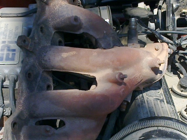

Τραβίξτε την πολλαπλή εξαγωγής ωστε να βγεί απο τα μπουζόνια οδηγούς και παρτε τη στο χέρι...

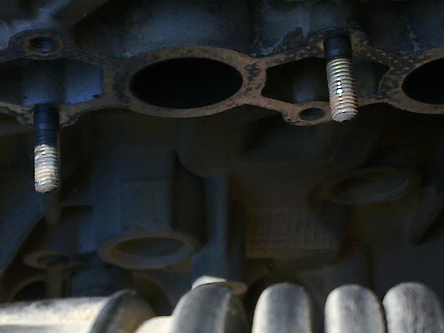

Τωρα είστε σε θέση να βλέπετε τους αυλους εξαγωγής της κεφαλής....Απο εδώ μπορείτε να δειτε τη κατάσταση του μοτέρ ως εξής:
- Αυλός εξαγωγής λαδωμενος: Ο κύλινδρος καιει λάδι (τσιμουχακια βαλβίδων ή ελατήρια εμβόλου)
- Αυλός εξαγωγής καπνισμενος: Υπερβολική αναλογία βενζίνης/αερα
- Αυλός εξαγωγής ψωριασμενος: Υπαρξη νερού στον κύλινδρο και αποβολή του στην εξατμηση (καπάκι ραγισμενο,φλατζα κεφαλης)
- Αυλός εξαγωγής κιτρινισμενος: Υπαρξη άκαυτης βενζίνης στην εξαγωγή (κακή ή καθόλου ανάφλεξη στον κύλινδρο υπερβολικά πλούσιο μείγμα)

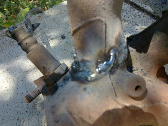

Και αφου την πήρα στο χέρι ξεκίνησα τη διαδικασία συγκόλλησης...
Έτριψα το σημείο με σβουράκι συρματόβουρτσα ωστε να αφαιρεθούν οι κολλες και να φανεί το καθαρό μαντέμι...
Η κόλληση μαντεμιού είναι απο τις πιο δύσκολες...Η ηλεκτροκόλληση μπηκε στα 140Α ωστε να αρχίσει να λιωνει το μαντέμι και το μαντεμοηλεκτρόδιο ήταν 3άρι...

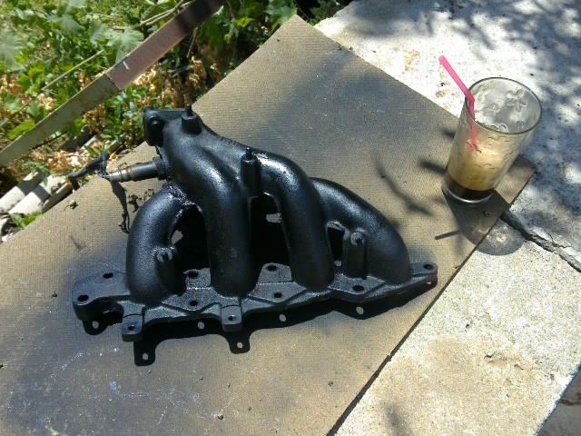

Αφου κολληθηκε βάφτικε όλοι η πολλαπλή με σπρέυ μαυρο φωτιάς (περισσότερο για την κόλληση)

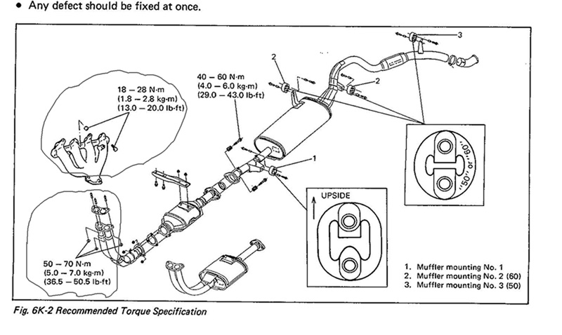

Αύριο,κατατην τοποθέτηση,θα χρησιμοποιηθεί δυναμόκλειδο.Οι ροπές είναι αυτές (απο το βιβλιο)
Service Manual Suzuki Vitara_Σελίδα_561.jpg (112.06 KiB) 15197 προβολές

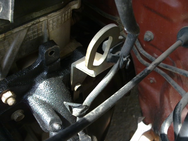

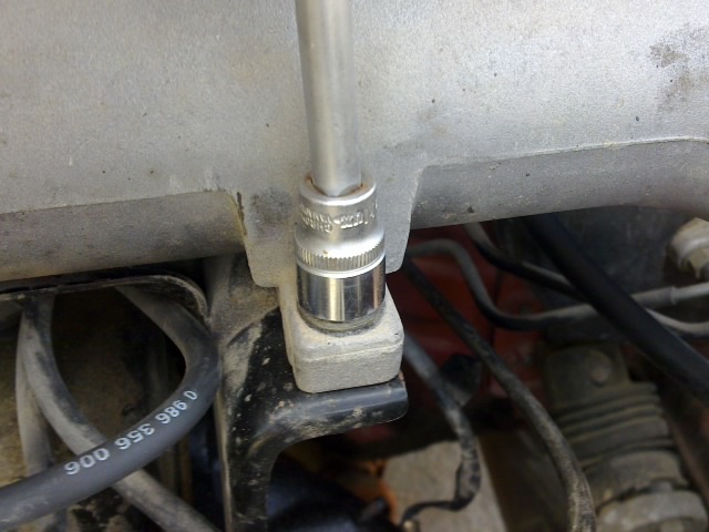

Η πολλαπλη τοποθετήται στα μπουζόνια οδηγούς και που είναι στην κεφαλή.Όλες οι βίδες βιδώνονται με το χερι
κατόπιν με ένα 12άρι καρυδάκι πέρνωνται τα μποσικα (οχι σφίξιμο)

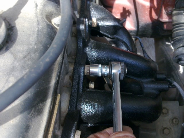

Σειρά εχει το δυναμοκλειδο....Οι βίδες σφίγκωνται απο το κεντρο και προς τα έξω αντιδιαμετρικά.....
...με ροπή 2,8Kgr/τετ.m

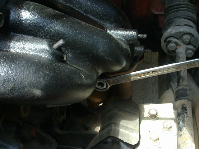

κατόπιν πιάνονται οι΄τρείς 14άρες οι οποίες συγκρατούν το λαιμό της εξάτμησης στην πολλαπλή
....και σφίγκονται με ενα γερμανοπολύγωνο τα μπόσικα και η τελική συσφηξη γίνεται με δυαμόκλειδο στα 5,5kgr κανονικά είναι 7 αλλά για καινούρια μπουζονια και παξιμαδια
Σημείωση....
Στις δύο τελευταίες βιδες της πολλαπλής τοποθετήται το άγγιστρο ανάρτησης του κινητήρα
Αφου σφιχτούν όλα,μπαίνει η βαση του αλουμινένιου σωληνα εισαγωγής
Οπου και βιδώνεται με τρείς 12άρες βιδες (δύο στη πολλπλή και μια στο καπάκι)
Επίσης τοποθετήται και το φις του αισθητήρα ¨λ¨

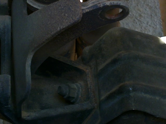

και βιδώνεται η βιδα συγράτησης της πολλαπλής που υπάρχει στη βαση της μηχανής
Μπαίνει ο σωλήνας εισαγωγής οπου βιδώνεται στη βάση του με 3 14άρες βίδες
...ενω σισφύγγονται και οι κολιέδες των ελαστικών κολλάρων του....
Αφου το αμάξι μπηκε μπροστά ζεστάθικε και είδα οτι δεν χανει αλλά και οτι η κόλληση αντέχει.......

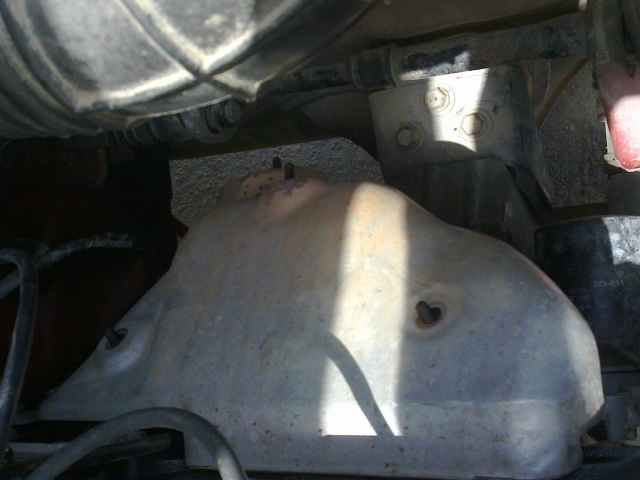

τοποθετήθικε και το θερμομονωτικό κάλλυμα της πολλαπλής το οποίο πιάνει πάνω της με 4 10άρια παξιμαδια.
Τέλος και Ευχαριστώ πολύ :wink:
:!: Προσοχή :!: Για την τοποθέτηση του θερμομονωτικού καλλύματος αφήστε το αμάξι να κρυώσει εντελώς.Η ζεστή πολλαπλή κάνει άσχημα εγκαύματα....Επιπλέων,λόγο της θερμικής διαστολής,αν κάνετε πως βιδώνεται τα καυτά μπουζόνια θα τα κόψετε.

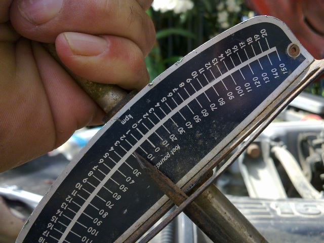

Μια ερωτηση αυτο το εργαλειο τυπου δυναμοκλειδο βοηθα αρκετα στο να πετυχουμε την σωστη μετρηση?
Εγκυκλοπαιδικα ρωταω γιατι οταν ρωτησα για τα κανονικα δυναμοκλειδα ζητανε κατι τρελες τιμες :shock:

Axιλλέα είναι κανονικό δυναμόκλειδο απλά είναι παλαιού τύπου, και κάνει κανονικά την δουλειά του και πάρα πολύ αξιόπιστα!! :wink:

Αχιλλεα όπως σου λεει ο Γιαννης το κλειδι είναι καλό.Εσυ μιλας για τα δυναμοκλειδα με καστανια και προφόρτηση ροπής,που οντως ειναι ακριβα.
Με αυτο εχω σφιξει και καπακι.Στην αναλογία ποιοτητας/τιμης αξιζει τα λεφτα του :wink:
