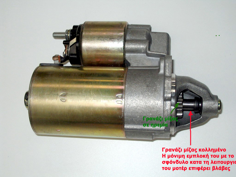

Τις τελευταιες μερες εχω παρατηρησει οτι οταν βαζω μπροστα,ακουω ενα θορυβο( σαν να κρατας παρετεταμενα γυρισμενο το κλειδι στην μιζα).μηπως η μιζα μου αρχιζει να παραδιδει πνευμα?επισης προχτες αφου εβαλα μπροστα (ηταν κρυο) ετρεμε το αυτοκινητο,μηχανη κ καμπινα για λιγα δευτερολεπτα!!μετα ολα οκ.τι μπορει να ειναι? :think:

Το πιθανότερο είναι πως χρειάζεται να βγει και να καθαριστεί φίλε μου!
Φαίνεται πως η λάσπη και το χώμα της ...επιτέθηκαν σε κάποια από τις χωμάτινες εξορμήσεις σου. :wink:
Μην το αφήνεις! :!:
Re: Μιζα ή κατι αλλο??
Δημοσίευσηαπό Tzivitzonis » Κυρ Απρ 17, 2011 9:17 pm
Ακριβώς αυτό θα έλεγα κι εγώ, μιας και αυτό το θόρυβο μου τον έκανε κι εμένα για πολύ λίγο αμέσως μετά που έβαζα μπρος. Μετά τον καθαρισμό της όλα οκ. :wink:
Δημοσίευσηαπό Επισκέπτης » Κυρ Απρ 17, 2011 9:37 pm
Έτσι ακριβώς όπως τα είπαν τα παιδιά . Μου το έκανε και εμένα πολύ συχνά και έβγαζα τη μίζα και την καθάριζα με πετρέλαιο και όλα καλά .
Τη λάσπη την ανεβάζει από το λάστιχο του συμπλέκτη , στο σημείο που πιέζει η υδραυλική μπουκαλίτσα το δίχαλο . Τσέκαρέ το μήπως σου έχει σκιστεί . :wink:
Δημοσίευσηαπό Mastergunner » Κυρ Απρ 17, 2011 11:00 pm
Όπως σου είπαν και τα παιδιά,΄το γρανάζι της μίζας κολλάει και δεν επαναφέρεται στην αρχική του θέση.Η μόνιμη εμπλοκή του με το σφόνδυλο (βολάν) κατα την λειλουργία του μοτέρ σου κάνει αυτό το θόρυβο.Προχώρα σε άμεση επισκευή καθώς ή θα σου κάψει εντελώς τη μίζα λόγω των υψηλών ρυθμών περιστροφής ή θα σκορπίσει το γρανάζι με τη πρώτη περίπτωση πιο πιθανή :!:
Δημοσίευσηαπό irineos » Κυρ Απρ 17, 2011 11:38 pm
το ίδιο έπαθα και εγώ μετά από μια επίσκεψη στην πίστα του Αττάρτ.
καθάρισμα σύντομα στην μίζα αλλά και στο δυναμό για να μην αναγκαστείς να την αλλάξεις

ωραια,αρα βγαζουμε την μιζα κ μετα την ανοιγουμε κ την καθαριζουμε με πετρελαιο ολο το εσωτερικο της ή μονο εξωτερικα στον αξονα που περιστρεφεται?

Προτιμότερο και πιο σίγουρο το πρώτο! :wink:
Δημοσίευσηαπό Mastergunner » Δευτ Απρ 18, 2011 6:07 am
Αν δεν ξέρεις η δουλειά πρέπει να γίνει απο έναν ηλεκτρολόγο....
Κοιτα τα δόντια του γραναζιού άν είναι στραβά ή φαγωμένα (αντικατέστησέ το αν χρειάζεται)
Άλλαξε καρβουνάκια (είναι πάμφθηνα)
Πετρέλαιο θα βάλεις μόνο στον άξονα και το γρανάζι (προσοχή μη σου πάει μέσα στο μοτέρ της μίζας)
Καλό θα είναι αφου τη βγάλεις να τη ¨φυσήξεις¨ με αέρα.Καθάρισε το μηχανισμό εμπλοκής και ρίξε μέσα στο μηχανισμό της μίζας σπρέυ ηλεκτρικών επαφών (όχι αντισκωριακό)
Δημοσίευσηαπό Ted23 » Δευτ Απρ 18, 2011 3:36 pm
μολις γυρισα απο τον μαστορα.η μιζα δουλευει πλεον ρολοι!!αλλαχτηκαν καρβουνακια κ ευτυχως που πηγα εκει γιατι ηταν στο τσακ να γινουν ολα μεσα σκονη κ θρυψαλα.....κοστος 40 ευρω

δυστυχως οχι,το αφεντικο ειναι ''περιεργο'' εκει αλλα θα σας πω λεπτομερειες!!η μια βιδα απο τις δυο (μακροστενες) που συγκρατουν ολη την μιζα ειχε πιασει σκουρια!!!Το εσωτερικο του καπακιου που μπαινει η πομπινα της μιζας ειχε ασπριλα σαν μουχλα.Οποτε καλο ειναι καποια στιγμη ολοι μας να τις κανουμε ενα καθαρισμα γιατι απο τις λασπες μαζευει πραμα εκει.Ετσι τωρα εχουμε μιζα για αλλα 300.000 χλμ!! :D :wink:
