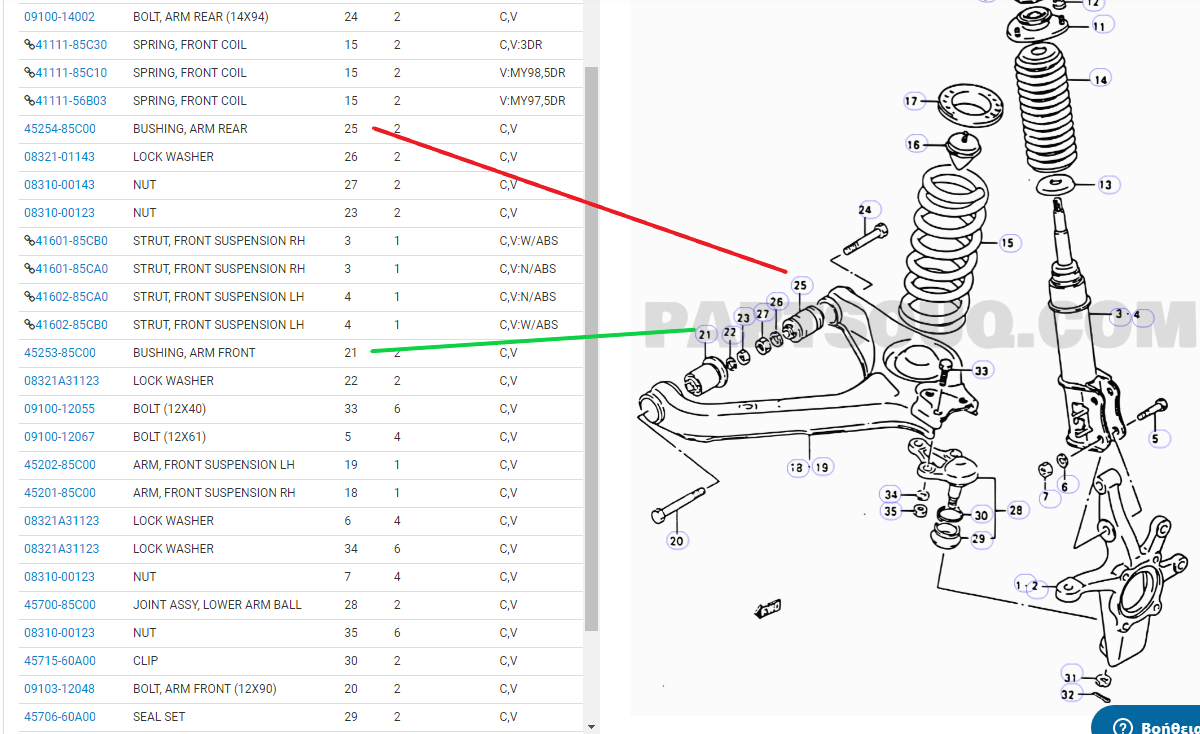

Καλησπερα στην παρεα μετα απο πολυ καιρο ! Μπορει να μην γραφω τελευταια αλλα σας διαβαζω αρκετα συχνα !
Θα ηθελα την βοηθεια σας για να παραγγειλω τα ανταλλακτικα .
Αρχικα δεν γνωριζω αν τα 2 συνεμπλοκ ανα ψαλιδι ειναι τα ιδια . Ποια να επιλεξω απο εδω https://www.maxxparts.gr/suzuki-vitara- ... -psalidiou
Και οσον αφορα τα μαρκουτσια εχω αμφιβολια για τα μηκη των δυο μπροστινων , πισω δεξια του διαφορικου και τα 2 κατω απ την μπαταρια μεσα στο μηχανοστασιο (μηκος)...
https://www.maxxparts.gr/suzuki-vitara- ... markoutsia
Συγνωμη αν σας κουραζω αλλα δεν μπορεσα να βγαλω ακρη ακομα και με αυτον που προμηθευομαι ανταλλακτικα εδω και χρονια ο οποιος μου ειπε οτι πρεπει να λυθουν ολα τα υπαρχοντα και μετα να παραγγειλουμε αφηνοντας με ετσι χωρις αμαξι για 2-3 μερες ...
Καθε βοηθεια δεκτη !
Το αυτοκινητο ειναι suzuki vitara cabrio ισπανικο του 1999 .

Miltosvitara1.6 έγραψε:Αρχικα δεν γνωριζω αν τα 2 συνεμπλοκ ανα ψαλιδι ειναι τα ιδια . Ποια να επιλεξω απο εδω https://www.maxxparts.gr/suzuki-vitara- ... -psalidiou
Όχι, είναι διαφορετικά. Δες την παρακάτω εικόνα με το ψαλίδι και τους κωδικούς των σινεμπλόκ σου :arrow:
Από το λινκ που έδωσες παραπάνω, σου κάνει κι .
Ρίξε μια ματιά κι εδώ που έχει περισσότερη ποικιλία :arrow: / σινεμπλόκ.

Επειδή δεν το έχω με τη χωροθέτηση των μαρκουτσιών στο αμάξι σου, είναι το σχήμα με τις γραμμές/σωληνώσεις των φρένων. Ποιά μαρκούτσια θες; Γράψε νούμερα...
Re: Μαρκούτσια - συνεμπλόκ εμ. ψαλιδιών
Δημοσίευσηαπό Miltosvitara1.6 » Δευτ Σεπ 13, 2021 9:45 pm
13μπροστά αριστερά και 10 μπροστά δεξιά
6 για τα δύο μέσα στο μηχανοστασιο
Και 26 το πίσω δίπλα στο διαφορικό

Miltosvitara1.6 έγραψε:13μπροστά αριστερά και 10 μπροστά δεξιά
Χαμός με τα μήκη!!!!!! :doh: Ή με δείγμα όπως σου είπε ο μηχανικός, ή μέτρα το με σπάγγο και τα λέμε ;-)
Miltosvitara1.6 έγραψε:6 για τα δύο μέσα στο μηχανοστασιο
Γι'αυτά δε βρίσκω τίποτα! Ο εργοστασιακός κωδικός τους είναι 51570-85C00.
Miltosvitara1.6 έγραψε:Και 26 το πίσω δίπλα στο διαφορικό
Ευκολάκι :mrgreen: μήκος 300mm και είναι ή από το λινκ του μαγαζιού που έβαλες.
